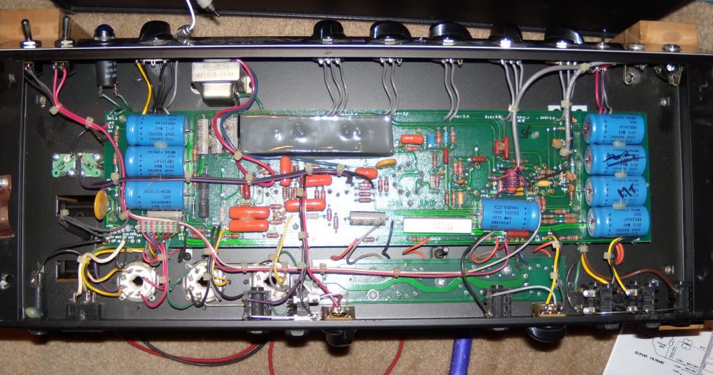

Certo sarebbe possibile, ci vorrebbe un po' di amp porn del Blue Angel
Messaggi: 9877
Re: Mesa Boogie BlueAngel - Cosa fa V1b ???
Messaggio da robi » 18/07/2012, 14:03
Chiedi e ti sarà datA è uno switch doppio: http://i210.photobucket.com/albums/bb34 ... lGuts1.jpg
Messaggi: 10067
Messaggio da Kagliostro » 18/07/2012, 15:50
Io vedo solo tre fili, rosa - viola - grigio, ma sicuramente chi ci vede meglio di mè ha potuto interpretare meglio la foto
Messaggi: 9877
Messaggio da robi » 18/07/2012, 15:53
C'è anche il filo schermato.
