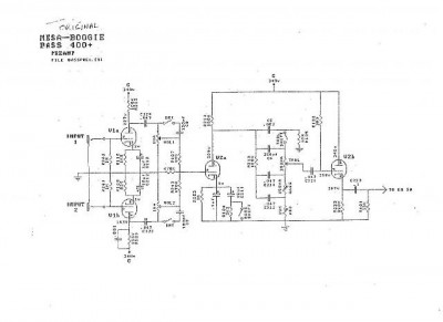

per il canale pulito ho preso liberamente spunto dalla mesa bass 400 (giusto un amp da basso qualunque :D)

Re: PreAmp Stereo
Ma non c'è quel CF sul mesa 400+.
- Messaggi: 2658
- Località: Mirano (VE)
Re: PreAmp Stereo
ho seguito questo schema....
non riesco a ritrovare l'immagine ad alta risoluzione....comunque già si capisce lo schema anche se non si distinguono i valori!!
naturalmente...ho preso solo il canale x basso passivo...
Re: PreAmp Stereo
Infatti è corretto, non c'è lo stadio 220k 2k2 più CF che hai messo nel tuo circuito.
