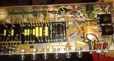

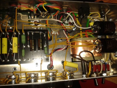

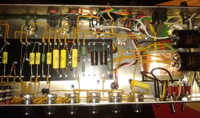

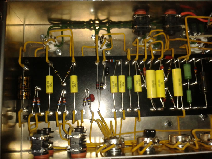

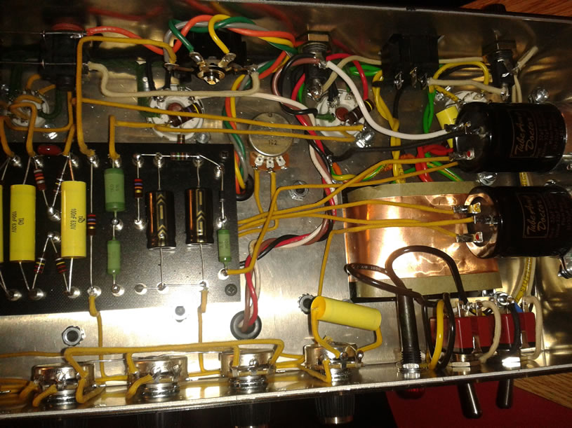

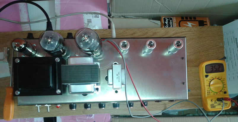

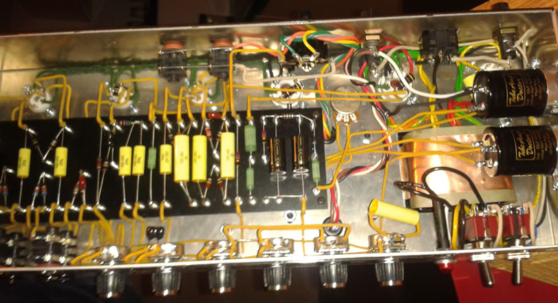

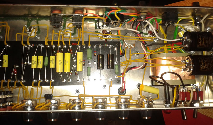

Ciao a tutti, sono qui a postarvi la mia nuova bestiolina!!
Funziona alla grande, estremamente silenzioso e prepotente...domani sera lo provo in sala a volumi "concerto"...non vedo l'ora..
ho appena tarato il bias a circa 35mA...vediamo con una 4x12 come va! :numb1:

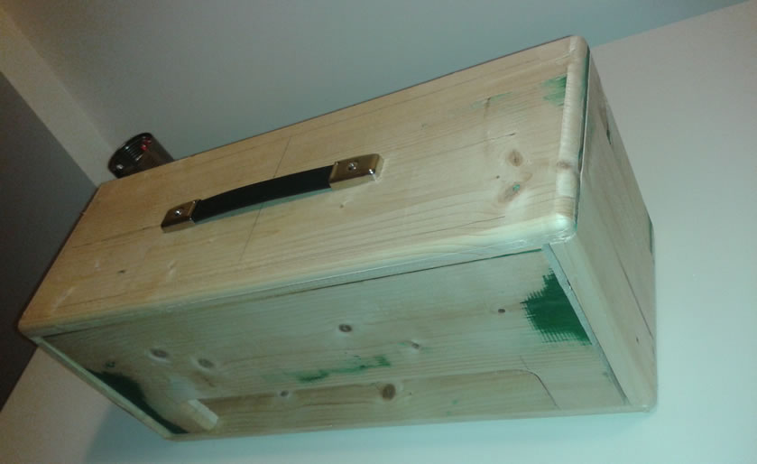

...ed è già in cantiere la sua "casetta"!!
Angus Young
Messaggi: 764
Località: Palermo
Re: kit jtm45 TAD
Messaggio da Angus Young » 06/11/2012, 16:49
Lavoro molto pulito, bravo :numb1:
