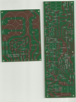

salve a tutti , sono Simone .
recentemente dopo un po' di analisi e ricerche ho deciso di iniziare la costruzione di una SLO50W.
ho acquistato le basette su tubetown ma sono di una versione diversa da quelle su SLOCLONE.
alcuni componenti , soprattutto quelli della psu di alimentazione non corrispondono , qualcuno mi può aiutare?

puoi postare i due schemi in modo da poter vedere quali sono le differenze?
Re: SLO100 TUBETOWN
ecco la scansione delle 2 basette
in quella dell'alimentazione c'è una differenza per quanto riguarda i 2 condensatori di filtro al ritorno dalla coke . poi vi è la pista per raddrizzare i filamenti ( cosa che non volevo fare ) e manca la presa per mettere il centrale dei filamenti.
nella scheda preamp , sono invertiti il depth con il pres , poi manca il collegamento che porta la tensione da b2 all'altro b2 in alto a destra , o meglio i fori sono piccoli , poi ci sono il b3 e b4 che non ho capito a cosa servono ...

non hai uno schema di queste pcb? dovrebbe esserci sul forum di tubetown

B3 e B4 sono le tensioni relative rispettivamente a secondo-terzo stadio lead, e primo secondo stadio clean. Seguono l'ordine B+ alle finali, B1 a screen, B2 a PI, ect..
Cos'altro vuoi sapere?

Il depth non è invertito. Se lo vuoi vai diretto al poi e poi alla pcb.
Se non lo vuoi vai dal tap 4 ohm all'ingresso FBLoop e da lì a massa ed al presence.
B2 lo colleghi da sotto la pcb per comodità.
Dove trovi difficoltà?

dunque , praticamente io leggevo le pagine del forum di tubetown tramite google traduttore , poi ho scoperto che così facendo io non vedevo gli allegati ... che errore da novellino!!!
comunque adesso ho scaricato gli schemi , sembra tutto ok , però mi rimane qualche dubbio .
il collegamento tra b2 a sinistra della scheda è da portare con 1 filo a destra della scheda dove c'è un altro b2 però non è predisposto , cioè non ha , come su sloclone , un foro apposito .
altra cosa il fatto che esistano dei fori con scritto b3 e b4 , che di fatto non sono collegati a niente , almeno a quanto mi risulta ( guardare le schede )
un ultimo e importante dubbio :
io ho il centrale dei filamenti : o lo collego a massa , oppure dovrei inventare un cosiddetto ELEVATED HEATERS , prendendo la tensione da dopo la choke e poi seguendo lo schema sloclone cioè : choke--R 1M --- centrale---R 100k + C 47microF .
altrimenti voi cosa mi consigliate??

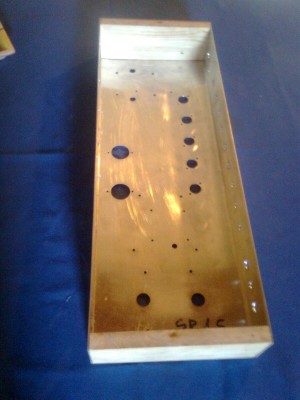

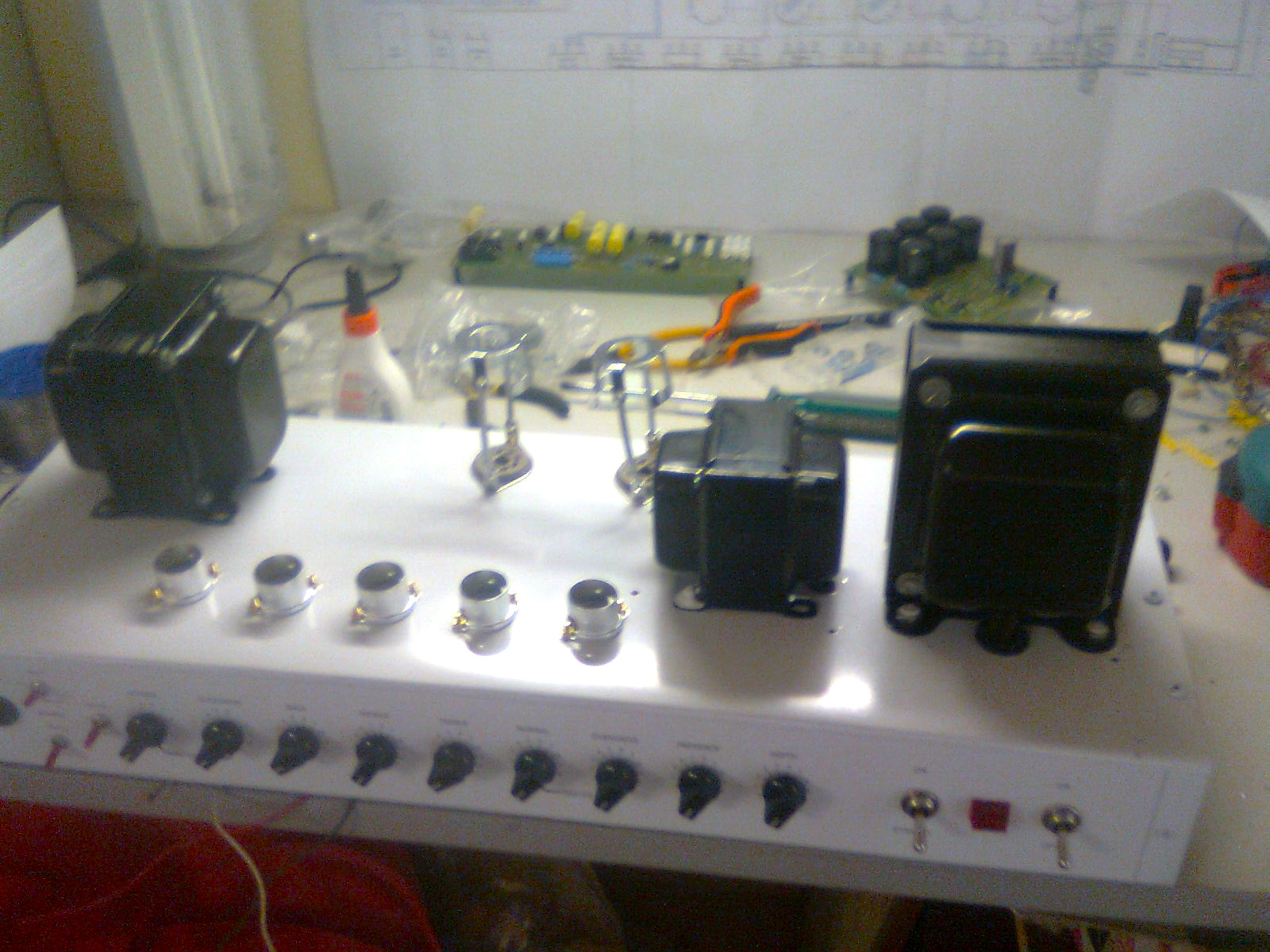

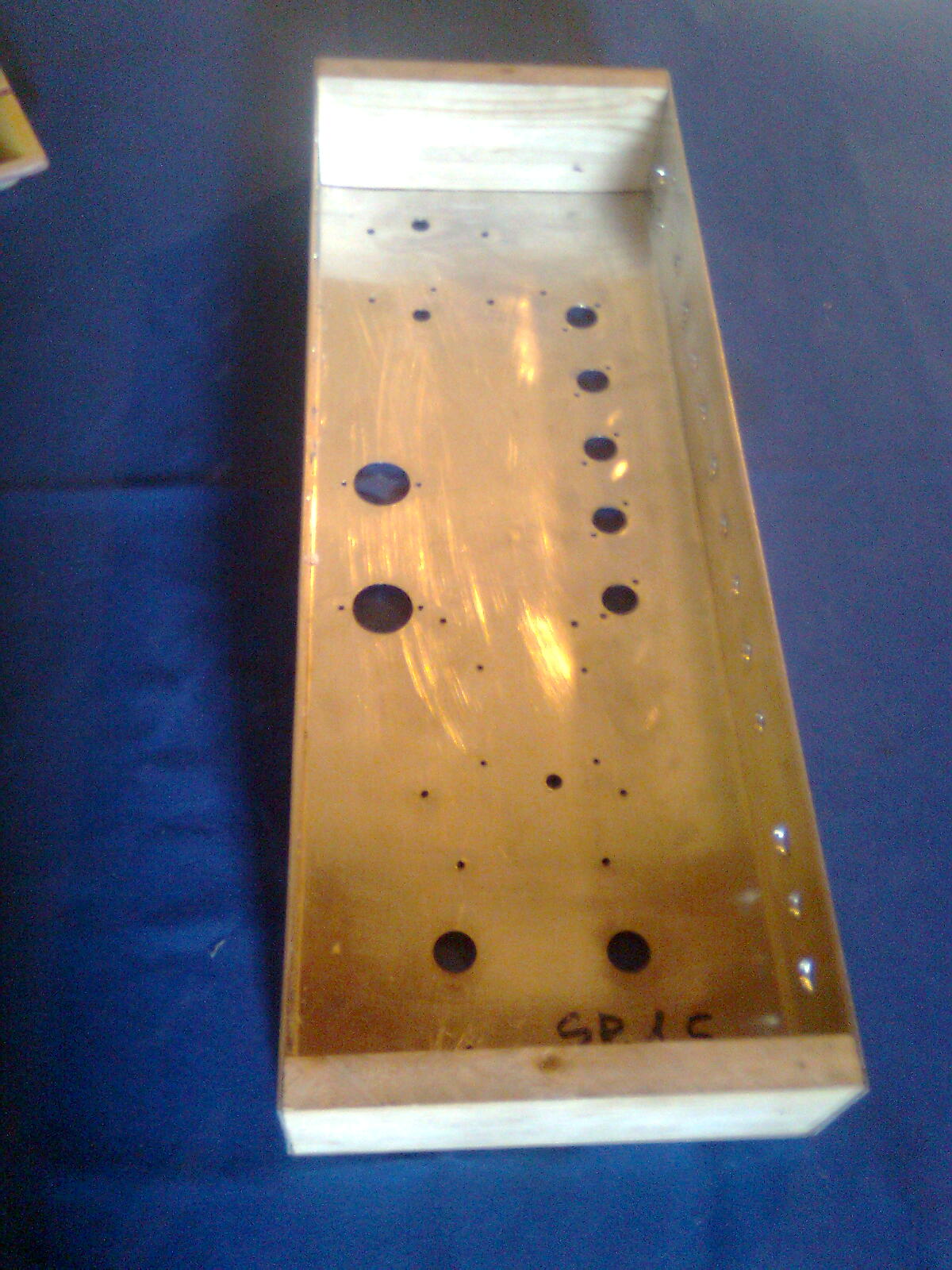

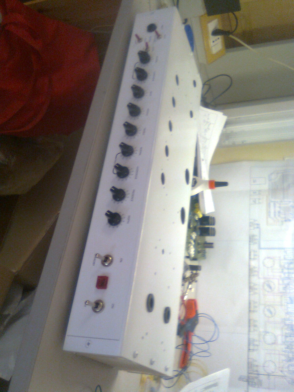

io e il mio socio abbiamo appena iniziato la costruzione di questa testata !!
SLO 50W
abbiamo appena piegato la lamiera di alluminio e preparato gli adesivi per il frontale e retro !!
allora ke mi dite per i filamenti li elevo o li raddrizzo ??
ciaociao
SLO 50W

Io ho sempre consigliato di elevare i filamenti di 40-50V e lasciarli in alternata.
