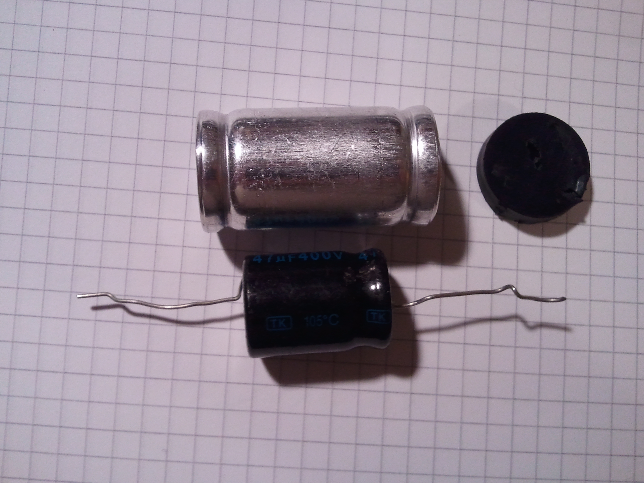

questo è il mio primo post, nel tempo libero mi diletto nella costruzione di amplificatori a valvole.

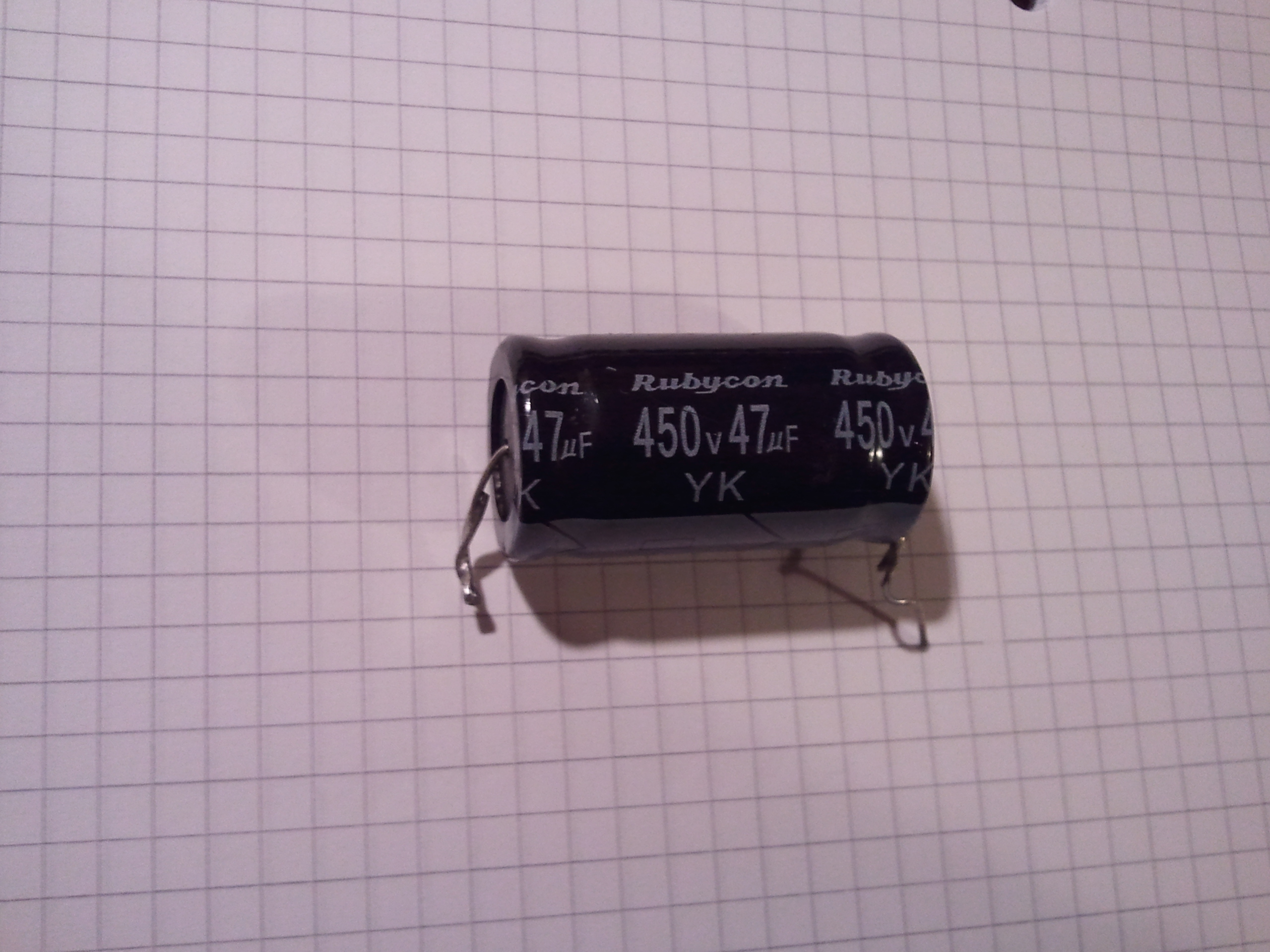

Volevo segnalare che ho acquistato diversi condensatori Rubycon da Elettronica Novarria e disassemblandone uno ho scoperto che all'interno vi è un altro condensatore, un Jamicon degli stessi uF ma di voltaggio più basso. (47uF 400V invece di 47uF 450V)
Volevo quindi mettervi in guarda da eventuali acquisti presso di loro perché evidentemente non tutta la merce è originale.

Avevo già sentito parlare di casi del genere
potresti postare qualche foto ?
tra l'altro il condensatore all'interno dell'altro che gli fa da contenitore perde in caratteristiche in quanto non potendo dissipare il calore si surriscalda maggiormente

Cerco di postare qui qualche fotografia dello smontaggio in allegato.
Tra l'altro è ancora peggio di quello che pensavo, perché facendo le fotografie mi sono accorto che il condensatore Jamicon ha i terminali tagliati a 3mm circa, e si vede che non è nuovo, quindi si tratta quasi sicuramente di un componente di recupero che è stato rimosso da qualche scheda elettronica vecchia.

Per il componente con i terminali radiali tagliati a 3mm, dubito fosse usato
probabilmente è una partita (piuttosoto grossa) di condensatori destinata a qualche costruttore di PCB che in qualche modo è stata rifiutata (magari perchè il prodotto dava problemi) ed è finita per l'essere venduta low cost e quindi hanno pensato al riciclo come condensatore assiale

Parlavo di condensatore usato perché i terminali da PCB solitamente sono più spessi, poi a occhio si vede che sono tagliati, e quelli così radiali solitamente hanno i terminali più lunghi, comunque potrei sbagliarmi.
Ora vedo cosa mi rispondono, sarei curioso di aprire gli altri che ho (ne ho altri 4 almeno in giro ancora), per vedere se hanno tutti lo stesso condensatore all'interno.
Avevo visto un sito web tempo fa che mostrava come in alcune celle al litio cinesi all'interno ci fossero delle celle più piccole di recupero, usate, e penso che possa essere la stessa cosa in questo caso, purtroppo non trovo più il link, era interessante.
Non penso che Novarria si sia messa a fare il camuffamento, avranno preso una partita a costo bassissimo di provenienza cinese o cose del genere.

Ho trovato un'altra persona che ha fatto la mia stessa scoperta: (da altri fornitori)
http://www.rru.com/~meo/AX84/Etc/rubycon.html
Da quello che dice c'è un interessante spunto per trovare al volo quelli falsi.
Anche se sono la serie YK sono marchiati 105°, mentre la serie YK Rubycon originale dovrebbe essere da 85°, inutile dirvi che tutti quelli che mi hanno mandato sono serie YK da 105°.
