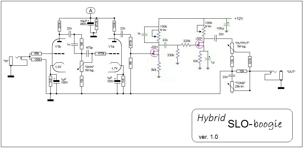

Ciao a tutti! :face_green:
Avendo un paio di componenti cannibalizzati qua e la, ho deciso di provare a realizzare qualcosa di un pò "pompato" con quel poco che ho a disposizione, in pratica una valvola (12au7, purtroppo niente 12ax7), un trafo da 12V e un altro da 16V...
essendo due triodi del tutto insufficienti allo scopo ho deciso di provare la strada ibrida :mart:
Vi posto il semplice progettino, che ve ne pare?
Grazie in anticipo! :salu:

Ciao Felix
Purtroppo la presenza dei fet mi rende impossibile valutare la cosa (non ci capisco niente)
Comunque, quando si tratta di riciclare qualcosa o di arrangiarsi un po' con quello che si ha, sono sempre solidale :numb1:
Visto che hai una 12au7 che se la cava bene in quanto a corrente più che come guadagno,
non hai per caso valutato di avere la prima parte del circuito SS ed usare la 12au7 per la seconda parte ?

Messaggio da felix » 08/12/2012, 18:16
Ti ringrazio kagliostro ;)
In effetti con quella valvola non so quanto guaragno posso sperare di tirarci fuori.
L'idea iniziale era quella di associare gli stadi con più guadagno (cap di by-pass) alla valvola, mentre lasciare ai fet gli stadi più "marshallosi" (lasciatemi passare il termine), dato che il fet distorto non mi ha mai convinto. :hummm_1:
Ma dato che il progetto è aperto, sarei contento di discuterne ;)

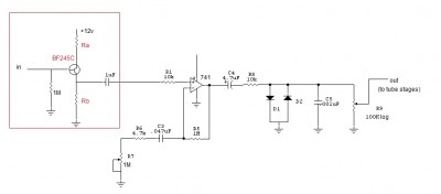

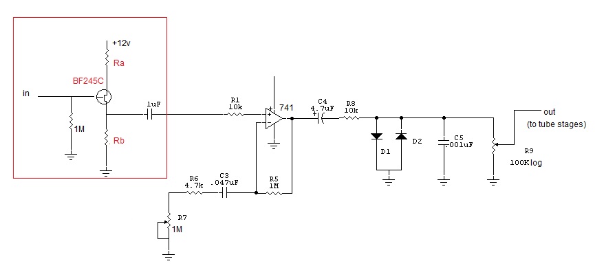

Allora ho fatto un pò di prove, sia con SS nei primi stadi, sia nei secondi, in effetti nonostante la 12AU7 suona davvero carina imballandola con i fet ... :numb1:
Ho così provato realizzare un'altra soluzione, avevo un lm471 e ho provato ad inserire quello come primo stadio con un buon risultato. Però volendo un pò di saturazione in più ho pensato di aggiungere un fet in ingresso (stile RAT ecc..) ma ho dei problemi con la polarizzazione.
In pratica guardando lo schema allegato, lo stadio rosso rimane muto con Ra=15k - 47k e Rb=2,2k mentre
son riuscito a farlo "suonare" solo con Ra=0 e Rb=1k ma suona da buffer.
Per le piedinature ho usato il datasheet del BF245. Le piedinature sono univoche?? :hummm_1:

Re: Hybrid Slo-boogie
Messaggio da raf71 » 15/12/2012, 17:32
Ciao Felix..
il fet collegato in quella configurazione è un buffer.....il segnale lo devi prelevare dal drain non dal source. Al posto di RA metti un trimmer da 47k così puoi aggiustare la tensione sul drain a metà del voltaggio di alimentazione.
Saluti
