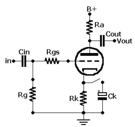

Ciao a tutti. Siccome ho dovuto nuovamente aperto il mio Engl, stimolato dalla lettura del documento in galleria "Polarizzare un triodo", ho fatto una modifica. Fate riferimento alla img allegata, per capire le sigle.
Ho provato ad inserire la R da 68K in serie al segnale, senza Cin. La R di input è da 1M. Il risultato è un ampli silenziosissimo, non si sente assolutamente NIENTE delle interferenze radio a cui ero abituato, anche con gain al massimo e ampli aperto sulla scrivania.
Vorrei sapere come mai negli schemi delle marche più blasonate non compaiono questi componenti. Io ho sempre avuto "problemi" di radio nell'ampli, dovuti al fatto che son proprio davanti a un ripetitore tv/radio che copre tutta Bergamo.
Capisco che si perda un po' di "modulo" del segnale della chitarra, ma non si può recuperare semplicemente al Tonestack (diminuendo un po' la R di ingresso)?
Per quanto riguarda Cin, immagino che si eviti per rendere l'ampli più versatile verso accordature droppate pesantemente (B, C#).
Grazie a chi risponderà (anche se so che saranno robi, kagliostro o hades :ok_1: )

Mi rispondo da solo in merito a Cin: se non lo si mette, si crea una ddp DC diversa da 0 sulla griglia. Non buono. Sbaglio?
Allora come mai sullo schema di un orange (non ricordo quale, quello su Dr. Tube) c'è solo la 68K e non Cin?

Il tuo problema, per tua sfortuna, non lo hanno poi in tantissimi, quindi, per avere quel po' di gain in più omettono il resistore
(a proposito, va fissato direttamente sul pin della valvola e non come in molti layout <compreso il mio ultimo> sulla board o sulle prese jack)
io proverei anche in un altro modo, alla Mesa Boogie, con una ferrite bead, ci passi il filo del segnale facendo un po' di spire
tipo così
in quel modo non aggiungi resistenza all'input (e quindi mantieni la condizione originale di risposta dell'ampli) ma dovresti riuscire a fermare le interferenze, naturalmente dipende anche da quanto forti sono i segnali RF nella tua location
EDIT: Per la questione Cin, se si tratta di V1 e prima c'è solo la presa jack, allora è una questione di filtro frequenze, se invece si tratta di uno stadio successivo nell'ampli, allora toglierlo non è assolutamente una buona idea, la DC avrebbe via libera con effetti indesiderati
E te pareva :face_green:
kagliostro ha scritto:Ciao Fix_Metal
Buono a sapersi! Io l'ho saldata sulla piazzola di input, lasciandola verticale, e saldando il filo direttamente alla R.
Come mai questo accorgimento?
Io ho saldato un cavo George L's sull'input, così come anche negli altri punti in cui esce segnale dalla PCB. Quindi è già schermato dal jack alla valvola (manco 5cm di cavo!)
Sì, parlavo di V1. Ma comunque i pickup emettono della DC, come mai non da fastidio allo stadio? :hummm_1:

Per la questione relativa alla posizione della resistenza è perchè la resistenza "elimina" il disturbo, ma se tu hai un pezzo di filo non schermato tra la resistenza ed il pin della griglia, il filo fa da antenna e riceve nuovamente il disturbo RF, con il cavo schermato dovrebbe essere OK
Per la DC emessa dal pickup, sono ignorante in materia, ma mi viene da pensare che il cavo di collegamento tra chitarra e ampli ha la calza collegata da un solo lato, quindi come schermo funziona bene, ma non dovrebbe far passare la DC, visto che si ha solo un conduttore ...........

Cin sostanzialmente serve solo se hai timore che l'anodica passi sull'ingresso e folgori il chitarrista di turno.
Rgs invece c'è sul 95% degli ampli ed è un passabasso con la capacità interna della 12ax7 per fare un passa basso antiradio.

robi ha scritto: Cin sostanzialmente serve solo se hai timore che l'anodica passi sull'ingresso e folgori il chitarrista di turno.
Non c'avevo pensato. Ma no, dai, come può passare? Vuol dire che hai la valvola in corto!
Mi fido, anche se negli schemi che ho visto finora non c'è.
Ho calcolato che con una 12AX7 e una Rgs=2K, si ottiene Fc = 50KHz. Non è già sufficiente per non escludere la banda audio? Si segano armoniche o vengono già segate per la banda passante del TU?
In questo modo si modifica di meno la dinamica del pickup.
Tra l'altro, ho provato a montare un Cin da 68nF usando lo schemino riportato sopra (quindi col centro stella sulla Rin), ma non passava niente. Dopo ho provato Cin->Rgs//Rin, e passava pochissimo. Ho beccato un condensatore rotto o sbaglio qualcosa?

Con 2k ottieni 530kHz di taglio.
In configurazione Fender standard, 100k 1k5//22uF, la capacità interna a cui si riferisce la grid stopper è 150pF.

Esco un po' dal discorso dei due componenti, ma mi interessa l'argomento...;)
Ho scaricato il file excel del topic "Polarizzazione triodi" e ristudiato il file in galleria.
Io ho una JJ ECC83S, con:
Ri = 62K5
Cga=1,7pF
Cgk=1,6pF
Ra = 100K
Ca = 47nF
Ck = 22uF
Rk = 1K
mu = 100
Resistenza d'ingresso (verso massa) da 1M.
Anodica: 364V (Prendiamo 360V per comodità), quindi 3,6mA di corrente su Ra.
I punti oscuri sono due:
1)Se calcolo la tensione minima con le considerazioni del documento, ottengo circa 115V di tensione minima e 238V di tensione nel punto medio. Utilizzando il file excel, la tensione sul grafico è circa 220V. Questo è dovuto al fatto che nel documento si considera Ik = Ia, mentre invece non è vero per via della Ri ?
2)Ok, per la capacità complessiva di input, non tenevo conto dell'effetto Miller, ma solo della capacità Cgk.
Ho letto ora su Aikenamps che:
Cin =Cgk + Cgp*(Av + 1)
Quindi, essendo lo stadio con guadagno A = Vout/Vin = 61,54, si ottiene una Cin = 108pF.
In realtà, il file xls mi indica Cin = 207pF e un guadagno A = 60,5.
Come mai questa differenza? Anche usando 60,5 come guadagno, ovviamente non si arriva a 207pF.
