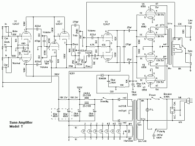

Salve a tutti,
Sto cercando lo schema elettrico dell'amplificatore Sunn Model T, ho visto una discussione su questo forum del lontano 2008 e quindi spero che posso ricevere un aiuto.
Chi lo ha costruito e quindi testato mi può postare lo schema elettrico corretto, lista componenti e dimensionamento dei trasformatori? :dance_1:
Ringrazio tutti in anticipo :ciao: :ciao: :ciao:

Tutto quello che ti posso dare io è qui
Se ti possono interessare altri Sunn la Weber ha un kit ben documentato, il 6s100 che dovrebbe essere l'equivalente di uno sheptre
https://taweber.powweb.com/store/6s100_schem.jpg
https://taweber.powweb.com/store/6s100_layout.jpg
Sunn_MODEL_T_SUPER.pdf
(390.07 KiB) Scaricato 339 volte
sunn_model_t.pdf
(102.12 KiB) Scaricato 357 volte

Gentilissimo :)
li ho scaricati purtoppo non si capiscono bene i componenti... speriamo ci sia qualcuno che possa allegarmi una lista dettagliata
Lo hai pure realizzato?

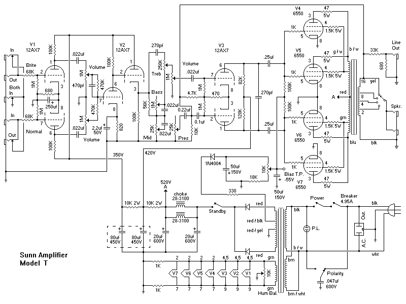

No, ho solo gli schemi in archivio perchè tempo fa mi ero interessato agli sheptre
ho anche questo (che da come è disegnato sembra fatto da Piazza)

signolo ha scritto:Gentilissimo :)
:ok_1: :ok_1: :ok_1:
Negli schemi che ha postato Kaglio c'è tutto. Cosa vuoi di più?
