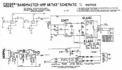

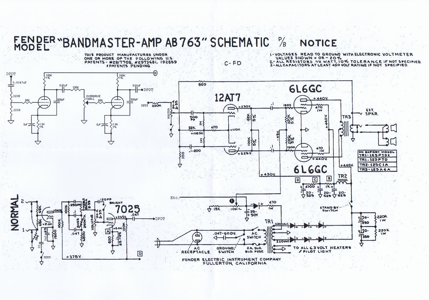

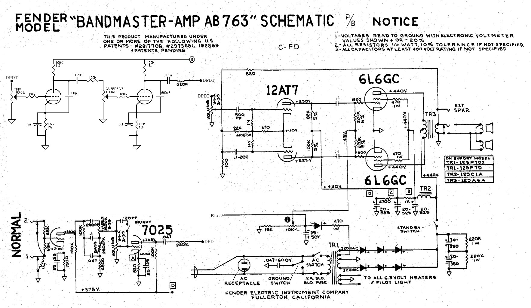

Re: Blackface Bandmaster (AB763) con canale distorto aggiunt
Messaggio da johnnyl » 25/01/2013, 17:20
Ok, in allegato ho messo un primo schema fatto alla c***o di gran fretta, tanto per partire con qualcosa di concreto...
Premesso che, almeno per ora, l´intenzione sarebbe quella di mantenere il circuito originale per quel che riguarda il pulito, all´interno del circuito del distorto la prima cosa che farei é rimuovere il comando (interno se non capisco male) "trim", sostituendolo con una resistenza da 100k (o dintorni) a terra. Per il resto é una questione di valori, purtroppo non ho la teoria necessaria per valutare modifiche in questo senso cosí, su carta - diciamo che l´unica cosa che mi verrebbe naturale pensare sarebbe di abbassare il primo coupling cap da .022 a .01uF per evitare di "ingolfare" il suono, ma dovrei provare...
Qualsiasi suggerimento a tal proposto é piú che benvenuto! :numb1:
Ah, due domande, se posso:
- A cosa servono i due condensatori da 500pF tra i catodi e l´uscita dei triodi?
- E se togliessi anche il comando "overdrive" (altrove l´ho visto chiamare "level"), sostituendolo con un voltage divider? Non basterebbe il comando volume del canale pulito per regolare il gain nel distorto? Chiedo perché ho intenzione di mettere i comandi del canale distorto sul retro, e meno sono meglio é... E, sempre almeno per ora, non ho intenzione di rendere i canali "footswitchabili" e usarli nello stesso contesto, pensavo di usare in occasioni diverse o l´uno o l´altro (ho due band, una rockabilly e l´altra punk/hard rock! ;) )

Messaggio da johnnyl » 28/01/2013, 18:48
Sono andato un po´ avanti col ragionamento e sono arrivato allo schema in allegato qua sotto (ancora una volta chiedo scusa per la qualitá, ma il tempo a disposizione purtroppo é davvero poco!)...
Quello che ho fatto:
- Aggiunto uno switch SPST al primo catodo per avere la possibilitá volendo di togliere bassi abbassando il valore del bypass cap da 24u2 a 2u2, in modo da evitare che il pre si "ingolfi" da subito
- Posizionato lo switch DPDT del cambio "canale" subito dopo il secondo coupling cap, prima della resistenza da 220k, in modo da avere la possibilitá di aggiungerne uno in serie nel "canale" distorto per abbassare il valore complessivo da .047uF a circa .0043uF, anche in questo caso ovviamente per evitare "ingolfamenti" di bassi
- Abbassato leggermente il valore del coupling cap successivo al primo stadio del distorto, sempre per lo stesso motivo - il tentativo é quello di rendere il distorto piú "a fuoco", piú "affilato", sto esagerando? :hummm_1:
- Reso il master switchabile (era mia intenzione fin dall´inizio, avevo dimenticato di includere lo switch nello schema)
@ jimmy_ver2.0: Grazie mille ancora una volta per i consigli, come via di mezzo ho pensato di togliere il comando interno "trim" ma di lasciare l´"overdrive"... Tra quello, il volume nel pre, ed il master subito prima del phase inverter dovrei avere abbastanza flessibilitá a livello di distorsione e volume. Inoltre come te ho intenzione di usare uno switch DPDT per il cambio dei "canali", al limite il discorso relé e simili lo affronteró piú avanti in separata sede (anche perché per ora non ho mai realizzato niente di quel tipo). :numb1:
Se qualcuno volesse darmi pareri, suggerimenti e quant´altro ne sarei piú che felice! :face_green:

Messaggi: 9877
Messaggio da robi » 28/01/2013, 20:49
qualche appunto veloce:
- i cap da 500pF servono a centrare il suono sui medi.
- in ingresso lead userei un partitore con valori più piccoli di 220k, sui 100k.
- in uscita lead userei un pot di valore inferiore a 1M, sui 220k e con un riferimento a massa fisso.
- in ingresso PI userei un valore più grande di 500pF, che taglia a 160 Hz.
- sul secondo stadio clean terrei un valore superiore a 820 Ohm.
- userei una 12ax7 sulla PI.
