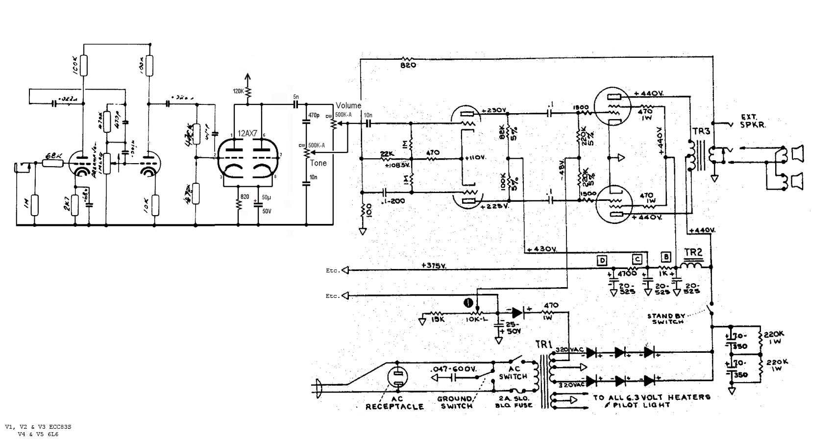

É ormai parecchio che mi chiedo una cosa...
Leggendo in giro per la rete i vari articoli al riguardo, si evince che il cathode follower é un buffer che serve per "pilotare" uno stadio successivo che necessiti di molta corrente, come ad esempio un tone stack; dal punto di vista sonoro mi pare di aver capito che in prima approssimazione la risposta dell' ampli diventi piú "morbida" rispetto allo stesso ampli con tone stack alimentato dall' anodo dell' ultima valvola di pre...
Avendo piú volte pensato ad un progetto con un pre JCM 800 ma con solo i comandi tone/volume stile 18 watt/5E3 mi sono spesso chiesto: ha senso usare un cathode follower anche prima di tali controlli, che non sono un vero e proprio tone stack, ma piuttosto delle specie di "limitatori" di frequenze (se mi si passa la definizione :face_green: )?
Questa domanda mi é tornata ancora una volta in mente perché tra i vari pre da abbinare al mio attuale progetto con finale Bandmaster (vedi discussione apposita) ho per la prima volta valutato di utilizzare appunto quell' idea (vedi allegato qua sotto).
Tra l' altro non sarei neanche sicuro riguardo il valore del condensatore contrassegnato dal punto di domanda nello schema...

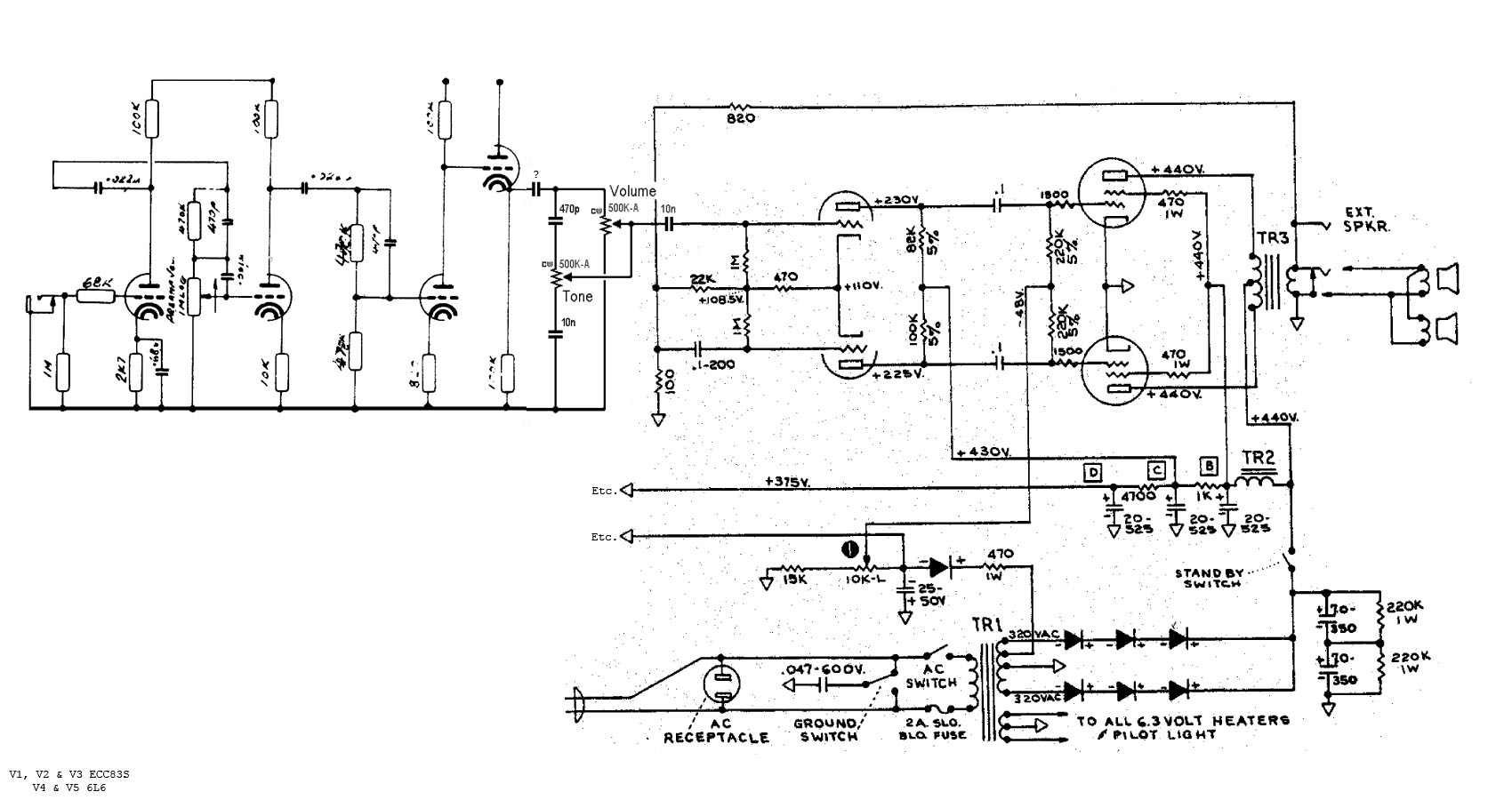

Dimenticavo: l´alternativa che avevo in mente sarebbe stata eventualmente quella di "collegare" direttamente i primi due gain stage del JCM 800 al pre del Lite, come nello schema allegato qua sotto.

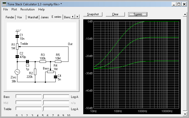

Fatto, la cosa che balza all´occhio é che inserendo valori di Zsrc che il programma associa ai pre con cathode follower (1,3k) si riduce sensibilmente la perdita di segnale...

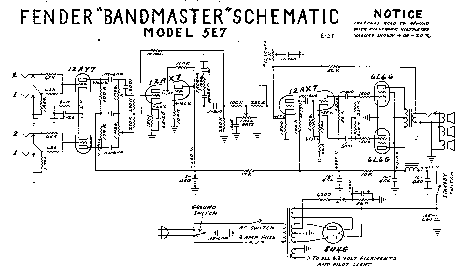

Tra l´altro ho notato che tra i tone stack disponibili c´é anche uno chiamato "E Series" che é quello dei Fender "tweed" pre-tone stack classico, tipo il 5E7 Bandmaster (allego lo schema qua sotto), e che si avvicina giá piú al classico tone/volume del 5E3...
Peró ammetto che nonostante questo, e nonostante le letture al riguardo che mi sono fatto in giro per la rete (e che mi hanno fatto capire decisamente meglio il perché dell´utilizzo e gli effetti del cathode follower), continuo a non essere sicuro riguardo al perché la Fender ad esempio non abbia usato il cathode follower nel 5E3 e l´abbia invece usato nel 5E7... In quest´ultimo hanno solo aggiunto un altro "filtro/limitatore" per controllare meglio i bassi, no? Forse semplicemente perché volevano evitare di aggiungere un´altra valvola?
(Spero di non averne appena sparata un´altra... :face_green: )
johnnyl
Messaggi: 202
Re: Domanda su cathode follower e tone stack
Messaggio da johnnyl » 05/02/2013, 15:33

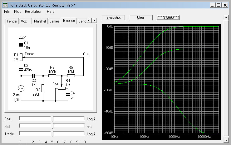

Mi é venuta in mente un´altra cosa: ho provato ad "isolare" il solo controllo "treble" (usando i valori del controllo "tone" del 18 watt, che vorrei utilizzare) del tone stack "E Series" nel programma immettendo un valore molto basso per C3 ed uno molto alto per R5... In questo modo il controllo "bass" é praticamente ininfluente. Con mia sorpresa utilizzando un valore da 1,3k per Zsrc invece di guadagnare segnale ne perdo.
Allego i grafici "sweep" con dati relativi ai settaggi minimo, metá e massimo con cathode follower (sopra) e senza (sotto).
(Spero che 38k sia il valore giusto da usare per la versione senza CF...)

nel tuo ragionamento c'è un errore di fondo:
non puoi cambiare 100K con 10M e pensare di avere lo stesso tonestack.
johnnyl
Messaggi: 202
Messaggio da johnnyl » 05/02/2013, 17:50
No, ma infatti io non volevo avere lo stesso tone stack (del 5E7): "neutralizzando" il comando dei bassi cercavo di arrivare dalle parti dell´altro tone stack, quello che prevede solo il comando "tone" stile 18 watt/5E3, dal momento che in TSC non c´é...
