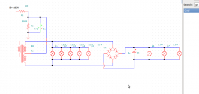

Salve a tutti, sto disegnando il pcb di un ampli e dato che è il mio personale bolide vorrei fare le cose per bene.
Dato che nel pcb non si possono intrecciare i cavi dei filamenti come si fa nel ptp, pensavo che dallo stesso secondario 6,3V, collegare il centro come elevated heaters per finale e phase inverter, poi raddrizzare il tutto col ponte a diodi e alimentare V3, V2 e V1 in continua (senza riferimento a massa onde evitare che la differenza di potenziale di 50V fra elevated CT e massa folgori i filamenti);
in pratica V1, V2 e V3 verrebbero alimentati a 6V ai capi, ma con la differenza di potenziale di 50V fra filamento e massa, che ne dite come soluzione
Altre esperienze di humming su pcb?

Non ho esperienze su PCB, ma so di chi ci riesce tranquillamente e chi proprio non ci azzecca
Un paio di cose che ho visto:
PCB ma con filamenti alimentati con fili attorcigliati
PCB con piste filamenti su di un lato e pista collegata a massa, ad uso schermo, sulla faccia opposta
Massima attenzione a non incrociare linee di segnale con piste filamenti se si usano PCB doppia faccia con il circuito su tutte e due le facce

Ciao, ci sono due punti che non comprendo:
theboiamond ha scritto:elevated heaters per finale e phase inverter
perchè?
in che modo?

Ho schematizzato velocemente nell'immagine allegata.
Il problema è proprio quello che per esigenze di funzionalità devo per forza incrociare, nel pcb a doppio strato, le piste dei filamenti con quelle del segnale...
Con questo metodo dovrei andare sul sicuro, no?

Mi è capitato in un ampli di dover fare l'elevated heater sul finale perchè l'hum era presente in maniera abbondante pure togliendo TUTTE le valvole di pre, e ha funzionato :dance_1: per cui per precauzione, 2 resistenze e un cap non mi costano nulla :numb1:

Anch'io non ho capito la questione dei filamenti folgorati :hummm_1:
Comunque quello degli incroci, per quanto ne so, è una fonte di disguidi
presumibilmente in DC li eviti, ma come dicevo di PCB non sono esperto

Eheh li avevo già ;) Ho una legacy in mano e vedo che i filamenti sono alimentati in continua solo per V1 2 e 3, ma niente per la valvola riverbero e la phase inverter, piste filamenti incrociate col segnale ma ronzii zero ovviamente, pensavo di aggiungerci pure l'elevated heaters :face_green:

Del caso, non usare il collegamento al catodo delle finali per elevare
