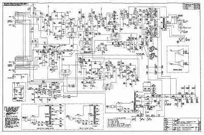

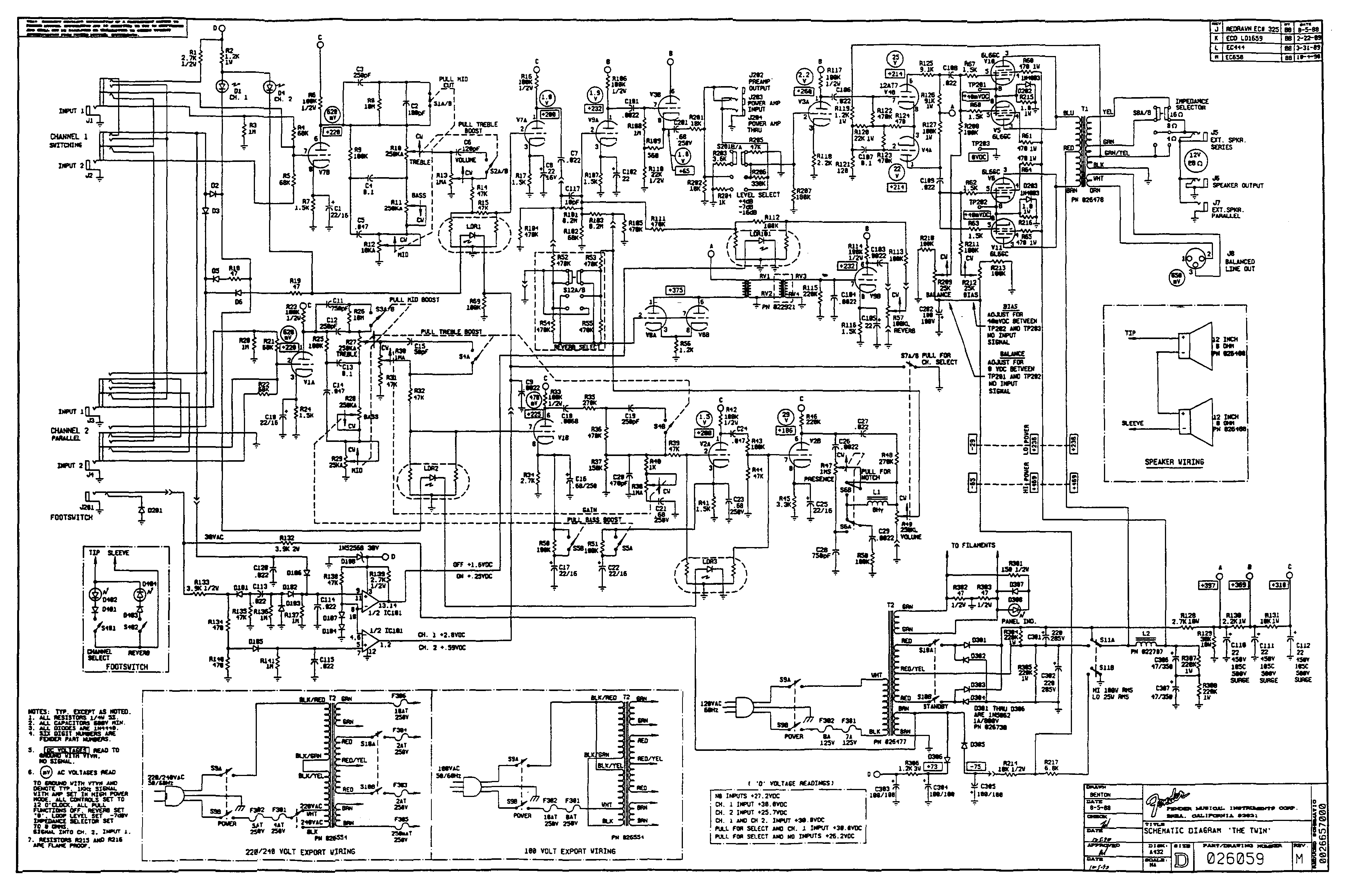

Non so di PCB per il Red Knob, nè ho trovato un layout
comunque questa è la documentazione che si trova in giro
http://music-electronics-forum.com/atta ... -parts.pdf

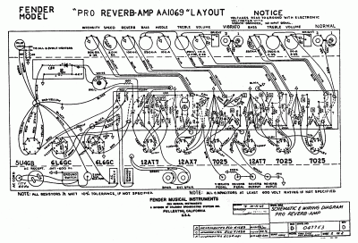

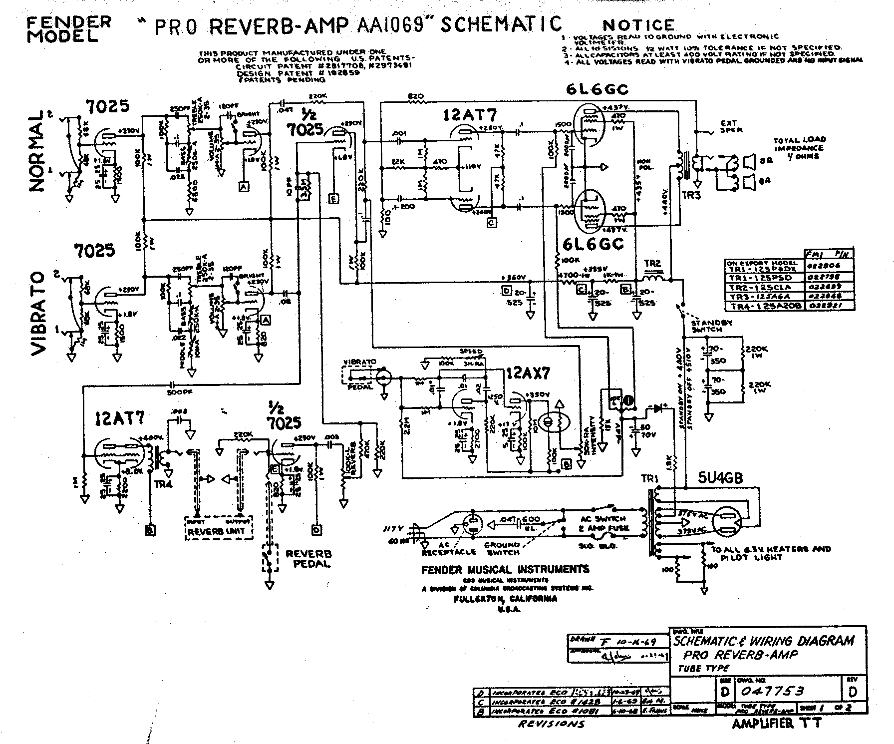

Qualcuno dice che in pratica il Silverface è più o meno lo stesso (a parte che ha 2 sole finali)
io, non sono stato a comparare i due schemi, ma se vuoi applicarti ...........
del Silverface, naturalmente il layout si trova
