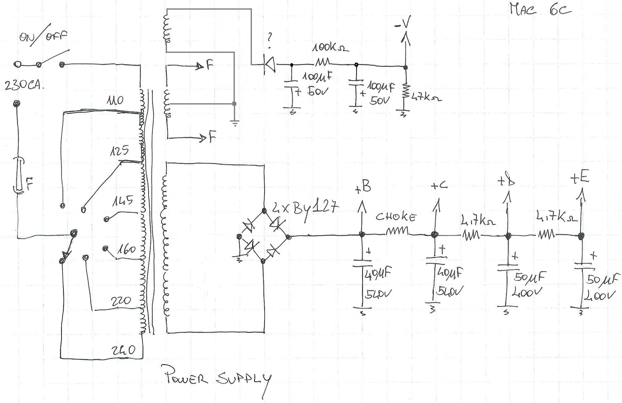

Raf sul collegamento "anomalo" del bias c'è segnata solo V3 ma va anche a V6 giusto ?
Mi sembra che ci sia un problema
se il TA ha il CT come fa a lavorare il ponte in quel modo e collegato anche a massa ??
mi pare che così non possa funzionare
6 x el84 50W ci sono

Re: Amplificatore Italiano. Mac 6C
Ho completamente sbagliato lo schema dell'alimentatore.......bravo Raffaele.....veramente bravo.
allego il nuovo schema....scusatemi per l'errore.
Hai ragione Kaglio....il secondario HT non ha la presa centrale, mentre i filamenti ed il bias sono riferiti a massa.
Ad onor di cronaca: i fili gialli sono HT
Il filo grigio è il negativo di griglia.
I fili blu e azzurro sono rispettivamente massa e presa centrale del trafo.
Il filo nero ed il filo bianco sfruttano quell'occhiello per la connessione tra loro e sono la 230V.
- mac6c_pow_supply.rar
- (1.07 MiB) Scaricato 362 volte
- Messaggi: 10071

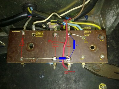

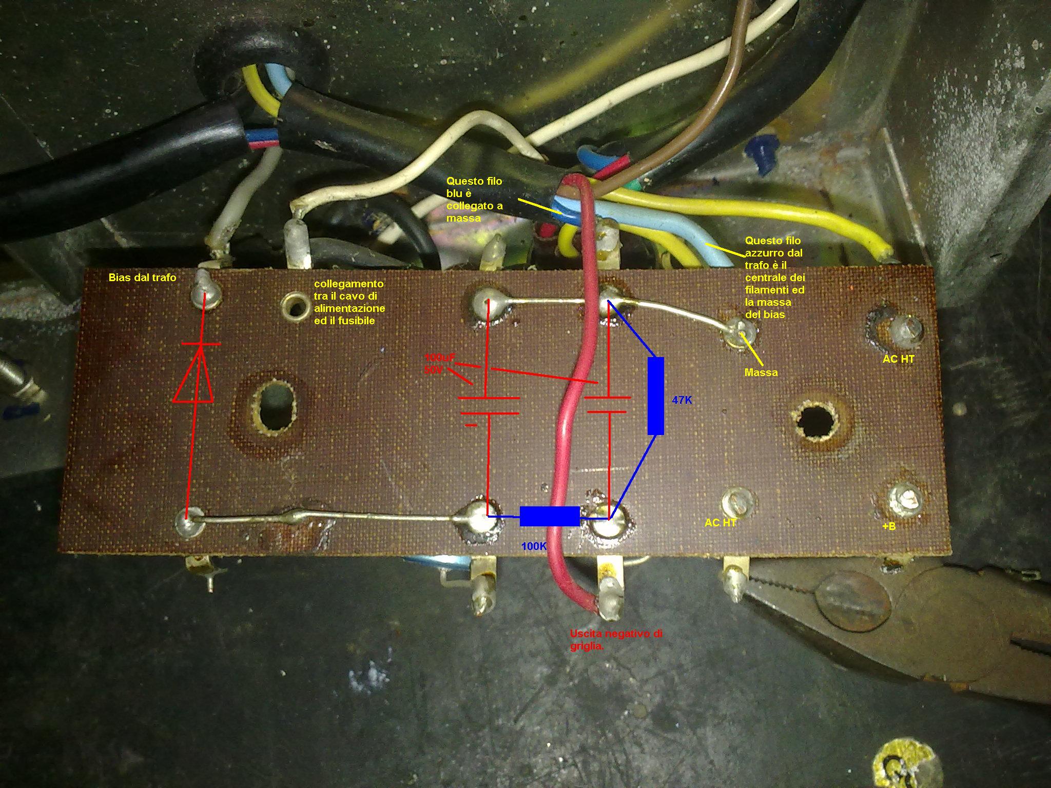

Nella foto sembra di vedere un filo azzurro coonnesso al negativo del ponte, è il CT dei Filamenti ??
Sul filo grigio si vede collegato un diodo nero e poi ............. nulla
com'è in realtà la situazione in quel punto ?
Ciao kaglio.
Si quel filo azzurro viene dal trafo e batte con i filamenti e con l'uscita ac del bias.
per la seconda domanda ho ritoccato una foto, spero sia più chiaro....
Buona domenica a tutti.
Raffaele
Raffaele
Ciao Raf
Adesso, con l'immagine che svela il suo doppio lato nascosto, molti dubbi se ne vanno
prima, effettivamente, ero spiazato e non riuscivo a vederci chiaro più di tanto
Con l'azzurro CT dei filamenti e con la manciatina di componenti nel lato nascosto
si riesce a dare un senso a tutta la cosa
Per rispondenza allo stato di fatto, nello schema, congiungerei tra loro le masse dei filamenti e dell'avvolgimento del bias con quella del ponte di diodi
Come dice Robi, non è poi che noi italiani si fosse tanto fessi, qualche buona carta ce la siamo giocata pure noi e quelle due valvole settate in modo diverso dimostrano la chiara intenzione di intraprendere strade nuove
Quando avrai tutto funzionante potresti anche pensare di fare una prova modificando, temporaneamente, il circuito del bias di quelle due valvole e rendendolo identico a quello delle altre
e quindi fare una prova su strada per vedere il diverso comportamento dell'ampli
