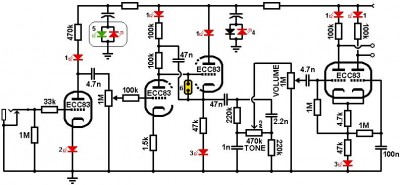

Ciao a tutti. Ricordo benissimo di aver visto in passato uno schema in cui venivano documentati alcuni punti salienti dove poter inserire dei led, all'interno di un amp, ed il loro consumo in termini di headroom. Credo di averlo visto sul forum, ma non so più trovarlo.
Qualcuno se lo ricorda?

Questo non centra nulla vero ?
http://www.valvewizard.co.uk/OtherStuff.html

Proprio questo!! :numb1: Grazie k :love_1:

Oggi stavo guardando tutto un'altro soggetto, un progettino per un faretto a LED IR per illuminazione notturna da usare per una telecamera di sorveglianza, e guardando questa tabella di riferimento
http://www.pcboard.ca/kits/leds/5mm.html
mi è venuta una strana idea, come associazione di idee ho messo assieme lo schema di riferimento di Blencowe per l'utilizzo in vari punti dell'ampli dei LED ed i led autocangianti, quelli che da soli si autocommutano su diversi colori
partendo dal presupposto che ogni colore dovrebbe avere un livello di tensione diverso e pensando ad un utilizzo tipo quello al posto di un catode resistor (ma non solo quello) chissà se si potrebbe tirarne fuori un qualche effetto particolare ??? :hummm_1:

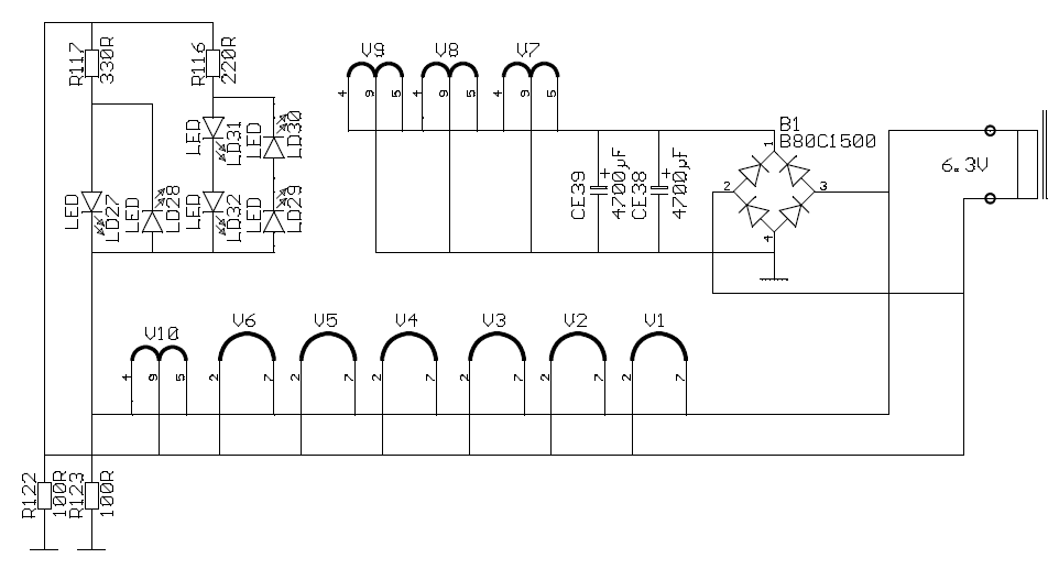

Senza impazzire con l'alta tensione, ecco come engl sembra che faccia nella sua Invader
