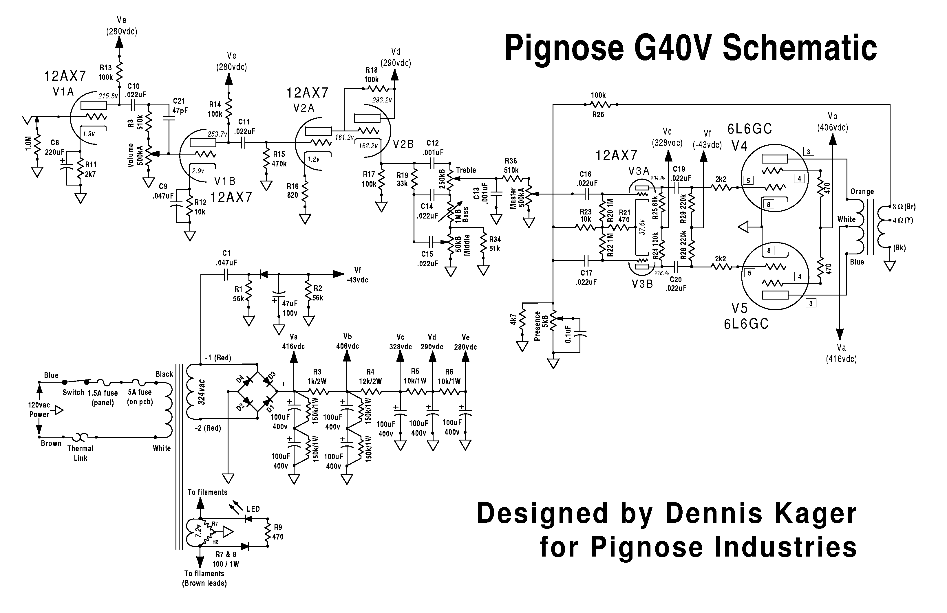

Sono intenzionato a fare un replacement del Pignose G40V dotandolo poi delle varie mod evitando cosi' di farle sull'originale che a parte il loop fx vorrei tenere cosi' e che mi serve come "modello" per appunto la copia (anche perche' voglio fare in P-t-P anziche' usare la pcb e dotarlo di uno chassis diverso).
Il problema maggiore a cui mi trovo di fronte e' la scelta dei trasformatori che mi ha indotto a chiedere consiglio a chi ne sa molto piu' di me, cioe' Voi.
Da info "rubate" in rete ho scoperto che come TU si puo' usare quello del Fender hot rod deluxe mod.: P-TF-18343 e come TA quello del Marshall JPM o JCM 800s mod.: P-TM-100.
Guardando Novarria ho visto che i kit trasformatori, di cui posto i link: http://www.enovaz.it/prodotto-145845/Ki ... 100-W.aspx oppure http://www.enovaz.it/prodotto-146036/Ki ... -50-W.aspx potrebbero fare al caso mio.
E' chiaro che ho molti dubbi sulla cosa e quindi chiedo consiglio a voi che siete molto piu' esperti, vorrei risparmiare ma non a discapito della qualita' (giusto compromesso), ho guardato anche su Banzai ma non ho saputo destreggiarmi pur avendo trovato un TA replacement per G40V ma senza specifiche.
Spero che possiate aiutarmi e consigliarmi dove e quali trasformatori prendere cosi' che io possa andare sul sicuro.
Vi posto anche lo schema per vostra comodita' e vi ringrazio in anticipo, ciao.

Hai invertito le sigle
il 1750JA è un TU
il 290GX è un TA
Le tensioni indicate nello schema 324v AC per l'anodica e 7.2v per i filamenti, unite al fatto che la rettifica è fatta con ponte di diodi e che la tensione indicata al primo nodo è di 416v DC, che è un po' bassa rispetto a quella che ci si potrebbe aspettare (324v x 1.4 = 453.6v) mi fanno pensare che il TA sia un po' sottodimensionato (fatto che favorisce l'effetto SAG, effetto che da molti è ricercato) e che i 7.2v siano tali solo a vuoto e che sotto carico "scivolino" verso i canonici 6.3v
Per quanto riguarda un TA con 6.3v o 3.15v-0-3.15v anzichè 7.2v avrai sicuramente intuito che vanno benissimo, la tensione nominale per le valvole impiegate è di 6.3v (anche se ci si può discostare tranquillamente di un 10% in + o in - )
il TA che indichi (il 290GX) non sembra comunque essere indicato per il tuo scopo, infatti l'alta tensione disponibile è di 345v AC con CT, il che lo rende adatto per una rettifica full wave (con solo 2 diodi e non con un ponte) e ti ritroveresti un'anodica un po' esuberante (345v x 1.4 = 483v), poi bisognerebbe anche vedere se la corrente disponibile permetterebbe l'abbassamento (durante l'uso) ai 416v DC indicati nello schema
Per il TU, uno pensato per un ampli con una coppia di 6L6GC dovrebbe essere adatto, ma se vuoi essere sicuro delle caratteristiche dovresti calcolarti l'impedenza di quello montato sul tuo ampli (nel forum c'è un tread che spiega come fare) ed usare il dato per cercare il TU adatto (meglio se ti misuri anche la corrente anodica consumata dalle finali)
Darei anche una controllata alle tensioni a vuoto e sotto carico presenti sul TA del tuo ampli e prenderei nota anche della corrente anodica totale consumata
Probabilmente nel tuo caso ti converrebbe sentire InMadOut sottoponendogli la questione e chiedendogli un preventivo per i due trasformatori

Se leggi lo schema del G40V ti accorgi che la tensione al secondario del TA è di 324v AC e non di 345v AC
Savino ti propone un 310v AC sapendo che può andar bene, fidati delle sue proposte
Tra l'altro con quel TU dovresti riscontrare un sensibile miglioramento della risposta ai bassi rispetto quello dell'ampli che hai
A proposito, quando puoi misura l'impedenza del tuo TU e postala (ripeto, quando puoi)
Ora una variazione entro il limite del 20-30% rispetto il nominale è abbastanza normale nei vecchi ampli, si cerca in ogni caso di stare il più vicini possibile al valore di targa
Tra 324v e 345v ci sono 21v di differenza in più, mentre tra 324v e 310v ci sono solo 14v in meno e quindi siamo più vicini all'indicazione nominale
Per la questione CT sull'avvolgimento per i filamenti, come dici, vanno bene un paio di resistenze da 100R o 220R oppure un pot apposito per ricreare un CT fittizio
https://www.tube-town.net/ttstore/produ ... -100R.html
Per la questione del bias, ancora una volta basta leggere lo schema e ti accorgi che non c'è un avvolgimento dedicato o una presa intermedia sull'alta tensione e che la tensione negativa è ricavata direttamente dall'alta tensione (è una soluzione abbastanza praticata anche se a volte in modo leggermente diverso se il TA ha il CT)
Se sia meglio un TA con 2 avvolgimenti e CT o uno con 1 avvolgimento senza CT esattamente non potrei dire, la presenza di un CT riporta a soluzioni più tradizionaliste usate nei vecchi ampli, quando, devi tener conto, un diodo costava molto (un po' come gli elettrolitici) e quindi usarne due invece di quattro era un vero risparmio
Comunque la scelta di un TA con o senza CT comporta anche delle differenze nei parametri da utilizzare, come puoi vedere da questa tabella della Hammond
Il numero 1.4 è il coefficiente che si usa per calcolare il valore di una tensione alternata una volta rettificata in continua e livellata con un condensatore (in genere un elettrolitico)
Per cui 324v * 1.4 = 435.6v e tenendo conto che nello schema sul primo nodo sono segnati solo 416v DC, capisci che partire da una tensione AC di 345v è un po' troppo
(casomai rileggiti la spiegazione che ipotizzavo per i 416v e vai a capire anche perchè Savino consideri che i suoi 310v siano adeguati)

Riciao K, per cio' che riguarda il discorso delle tensioni del trasformatore e la tua affermazione relativa che ho riportato ed anche il dato Vac x 1.4 = Vdc mi sono gia' chiarito da solo quindi fai come se non avessi scritto quella domanda.
Resta comunque valida la domanda relativa alla scelta con o senza CT e la domanda sul tuo punto di vista riguardo ai traformatori in allegato.

Ho appena ritoccato la mia ultima risposta, se l'avevi già letta, rileggila ora che la ritengo completa
Re: Trasformatori per G40V
Hahhaha abbiamo postato pressoche' assieme...
Grazie della risposta K, teoricamente dovrei avere un'impedenza di 8 hom (8 e 4 hom) ma vado a cercarmi i dati relativi alla misurazione (non solo di quella) che mi hai gia' consigliato precedentemente, appena studiato e fatto il tutto ti dico, ciao.
Aggiungo: effettivamente ha sempre avuto pochi bassi, o meglio troppi medi anche dopo la sostituzione del trasformatore (che tra l'altro mi sembra uguale a quello di Savino guardandolo) salvo pero' aver letto che cio' e' dovuto (troppi medi quindi nasale) al condensatore di 0.001uF del tone-stack.
