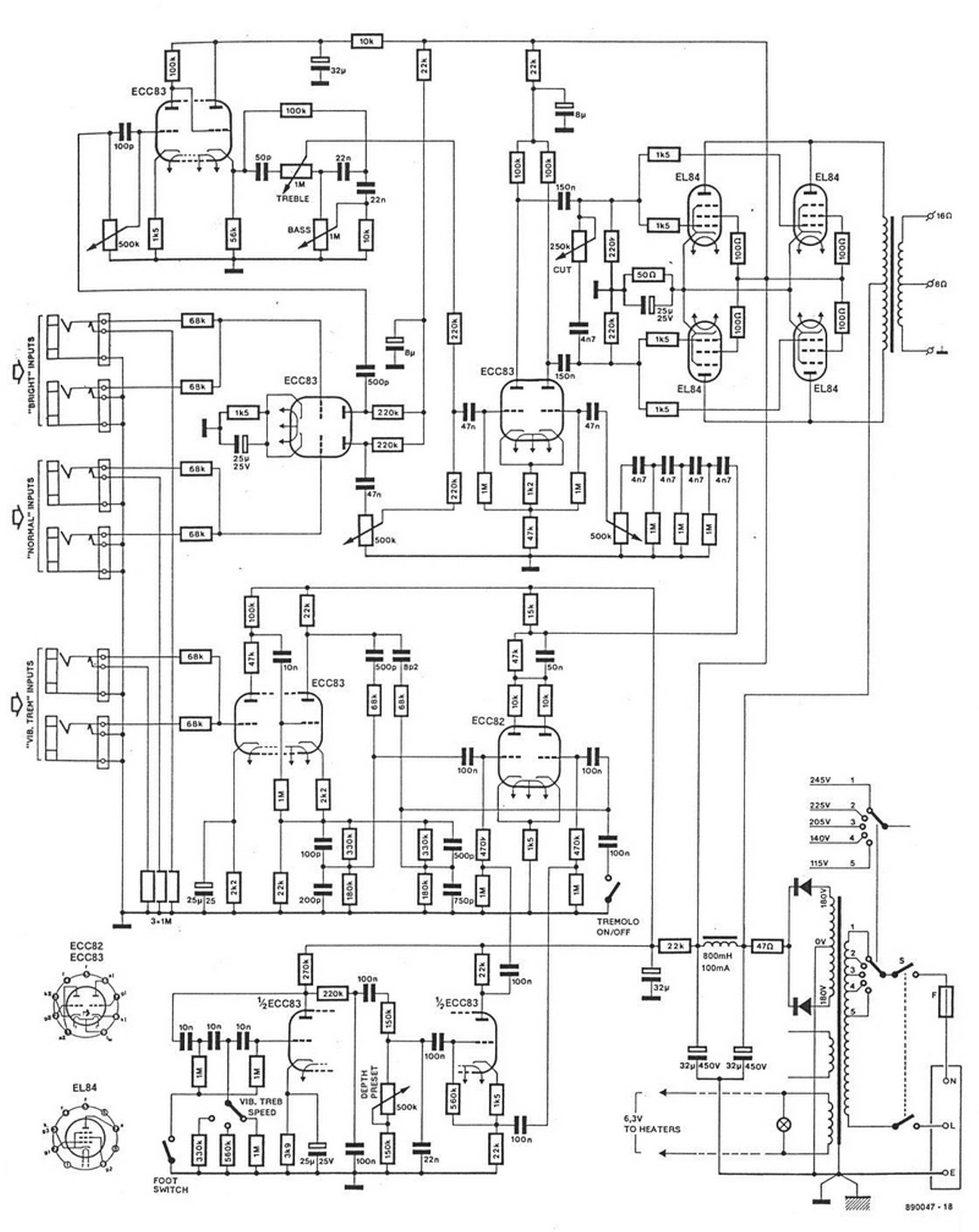

Girovagando su internet ho trovato un schema + layout Vox Ac30/6 del 1964 .
Ho preso la decisione di costruirlo , che dite ne varra' la pena ?

Volevo sapere dallo schema che ho aggiunto un paio di cose :
Il trimmer serve per regolare il bias o per un altra regolazione ?
I condensatori elettrolitici doppi 16+16uf e 8+8 uf non si trovano , se metto 2 condensatori da 16 uf 450v
e 2 da 8 uf 450v Sprague Atom dovrei aver risolto il problema giusto ?

Per i condensatori doppi, si!
puoi farlo tranquillamente..
io personalmente non spenderei tutti quei soldi su degli atom...

Ci sono anche altre marche di condensatori
basta comprare qualcosa di "onesto"
senza dover spendere una fortuna
Quello che hai postato non è uno schema ma un layout
Spero tu sappia leggere uno schema
se non sai farlo, ti invito fino da adesso a darti da fare per
imparare a leggerli, se guardi sullo schema vedi che
come scritto anche sul layout, quel trimmer è per il preset
del depth del Vibrato/Tremolo
lo schema originale è poco leggibile, guarda questo
