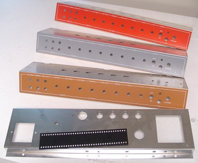

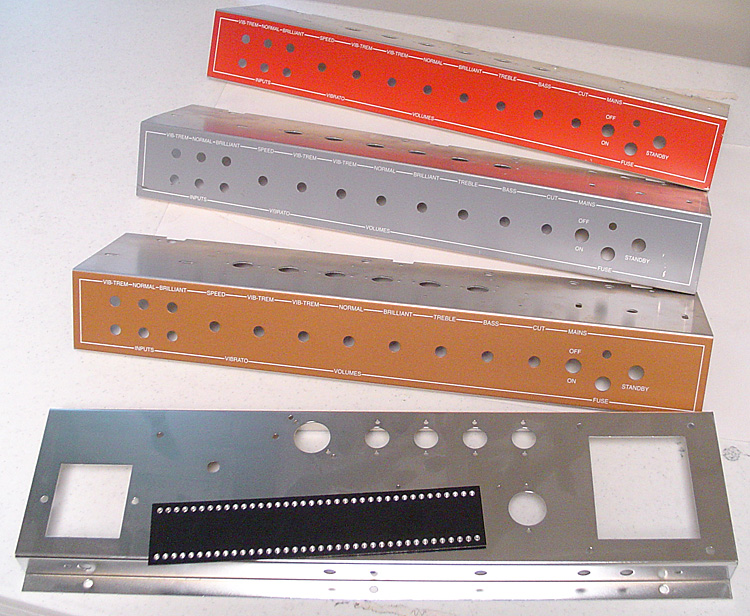

Buonasera a tutti .
Voglio costruire un clone del VoxAc30/6 Normal Jcm .
Girando in lungo e largo per internet non sono riuscito a trovare il suo telaio , allora mi sono messo a pensare
ho gia' costruito un Clone del Jcm800 e mi sono detto proviamo a inserire tutti i componenti su questo telaio ( quello del Jcm800 ) .
La cosa per me e' fattibile ( ci vogliono parecchie modifiche ) e mi sono messo a lavoro .
Allego le prime foto .
Man mano che vado avanti aggiungero' le altre .

Ci sono in giro realizzazioni su telai tradizionali, non ti so aiutare per le dimensioni che usano di solito, ma di sicuro si può fare
Se chiedevi ecco il telaio per un clone AC30/6
forse un po' caro - guarda 6v30 sul link che segue
http://taweber.powweb.com/store/chassis/chord2.html
qui le misure dettagliate
http://www.webervst.com/chassis/6v30pre.pdf
http://www.webervst.com/chassis/6v30pwr.pdf

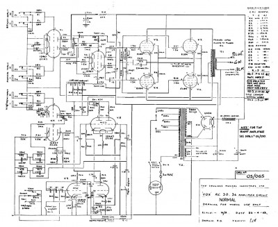

Prima di metterti alla costruzione hai verificato che il layout corrispondesse con lo schema ?
Sei sicuro che quel layout sia stato provato e funzionante ?
questo dovrebbe essere lo schema cui si riferisce il tuo layout
prova a fare un po' di confronti per rilevare eventuali discrepanze
Per quel poco (pochissimo) che ho seguito lo schema sul layout non ho visto diversità, anche i componenti che ho controllato corrispondono di numero tra schema e layout solo che lo schema è quello che è e si fatica un po' a seguirlo per via delle scritte difficilmente leggibili
Naturalmente se sui pin di V7 non hai tensioni, a parte i filamenti, c'è qualcosa che non quadra, ricontrolla tutti i collegamenti verso l'alimentazione di V7

Confrontado lo schema con il layout ho trovato delle differenze sulla R46 22K .
A mio giudizio la R46 deve andare tra il Punto 07 e il Punto 09 .

Oltre alla R46 che va spostata nei punti 7 e 9 . (attualmente e' nei punti 2 e 6 ) .
Ho notato che alla V7 no arriva tensione al Pin 1 perche' secondo me manca nel
layout un cavo che va da la R62 (22K) alla R39 (100K) .
Allego foto del telaio montato .
oggi ho perso un paio di ore a cercare le discrepanze tra lo schema e layout .
Tra schema e layout ti adentri in una vera giungla .

Ciao Kagliostro , il problema l' ho risolto :
In poche parole manca il cavo che porta l'alimentazione agli anodi della V7 ( Pin 1 e Pin 6 ) .
Nel layout manca il cavo che parte dalla board grande R62 ( 22 basso) e va alla
board piccola R39 ( 3 basso ) , come ti avevo già detto in precedenza .
Ora funziona tutto e devo dire che suona bene . le 4 valvole di potenza sono
El84 JJ Quadmatched mentre quelle di Pre. sono ElectroHarmonix .
