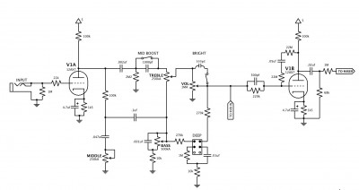

Salve...
dopo circa un anno di astinenza forzata dal diy e un po' di progettini andati a buon fine grazie a voi e in particolar modo a kagliostro sono di ritorno...
le passioni non ti abbandonano mai! =)
Mi sono fatto un home studio moooolto amatoriale... scheda audio>>mac pro>> monitor M audio BX5...
mi serve giusto per registrare la chitarra per potermi riascolatare in fase di studio o suonare sopra agli aebersold e cose simili...
Per niente soddisfatto dei vari simulatori di amplificazione e sapendo di dovermi accontentare pensavo di inserire prima della scheda audio (una line 6 con ingresso Hi-z) un bel preamp valvolare...
Pensavo di scopiazzare qualche pre di ampli di cui sono innamorato... premetto che mi serve soprattutto un ottimo clean e semmai un overdrive leggero ma niente più...
Non mi pare che i siano particolari accortezze da tenere a mente in queste situazioni...
Pensavo al premp two rock john mayer... allego lo schema

Personalmente per suonare su DAW,tralasciando il Fractal audio che non è per tutti,ho trovato soddisfacente sia Amplitube Fender che Overloud TH2.Detto questo se uno vuol proprio fare il valvolare deve tener conto che l'uscita sia compatibile con l'input della scheda,quella a cui ti riferisci è sicuramente a livello strumento quindi -20dB.
Eventualmente anche un buffer,e ciliegina sulla torta visto che non vuoi usare simulazioni software,un circuito di simulazione speaker.

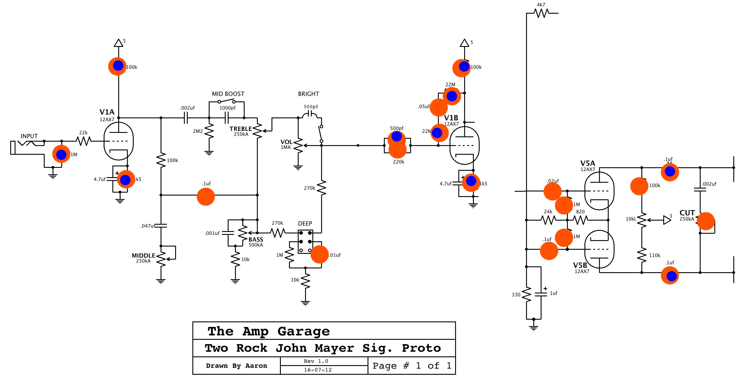

Allora...
confesso le mie intenzioni...
Vorrei fare questo pre e per ora fermarmi, ma più in là vorrei farlo diventare un nuovo ampli...
Avevo pensato infatti di usare un PT già predisposto (e che già ho), uno chassis adatto a ospitare il tutto e predisporre una turretboard con tutti i componenti sopra! :ok_1:
Vi allego uno schema completo che ho fatto ritagliando qua e là... qui penso ci siano degli errori...
I componenti segnati sono quelli che già ho! =)

Messaggio da Kagliostro » 26/10/2013, 13:48
E quelli segnati sia arancio che blu cosa sono .............. doppioni ? :face_green:
bill89
Messaggi: 566
Re: Preamplificatore da studio...
Messaggio da bill89 » 26/10/2013, 14:02
esatto K!!! lo so, sono malato! :face_green:
Cmq sto cominciando a fare un po' di calcoli... io penso che lo schema sia buono...
vediamo se mi sbaglio... non sono in forma...
Il pre è ok...
Il finale "futuro" a 6v6
TU 15W
anodica finali 340V circa
22mA di corrente di bias
spero di non fare casini col bias come la scorsa volta!!! :mart:

Giustamente si parla di un CF per adattare il segnale ad alta impedenza delle valvole a quella del SS... ma io ho già un ingresso ad alta impedenza!!! non dovrebbe andar bene?!

L'uscita di CF a bassa impedenza riesce a fornire un segnale più "robusto"
il fatto che l'ingresso è ad alta impedenza è anche quello un vantaggio

Ok, ma a questo punto credo mi convenga costruire un CF con un simulatore di cabinet separati dal preamplificatore...
In questo modo il simulatore e il CF potrebbero diventare un gear fisso del mio piccolo home studio e potrei adattargli qualunque preamp!
Unico inconveniente due trafo separati e una spesa un po' più alta, ma probabilmente conveniente...
