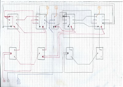

Ciao a tutti, sapete mica se si può pilotare la mille a 3 canali non midi tramite una qualche macchina che la interfacci midi? oppure costruire questa macchina DIY?

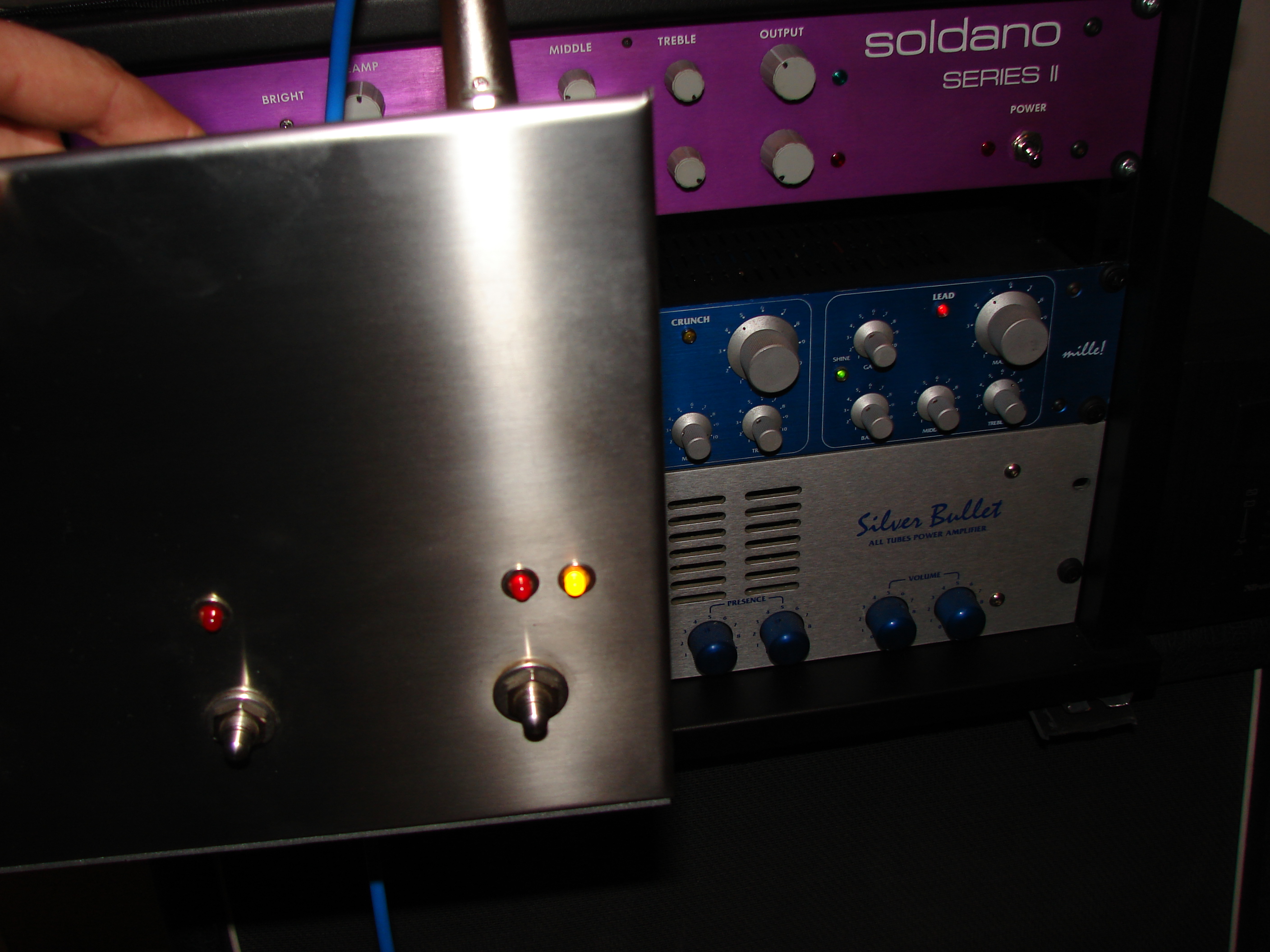

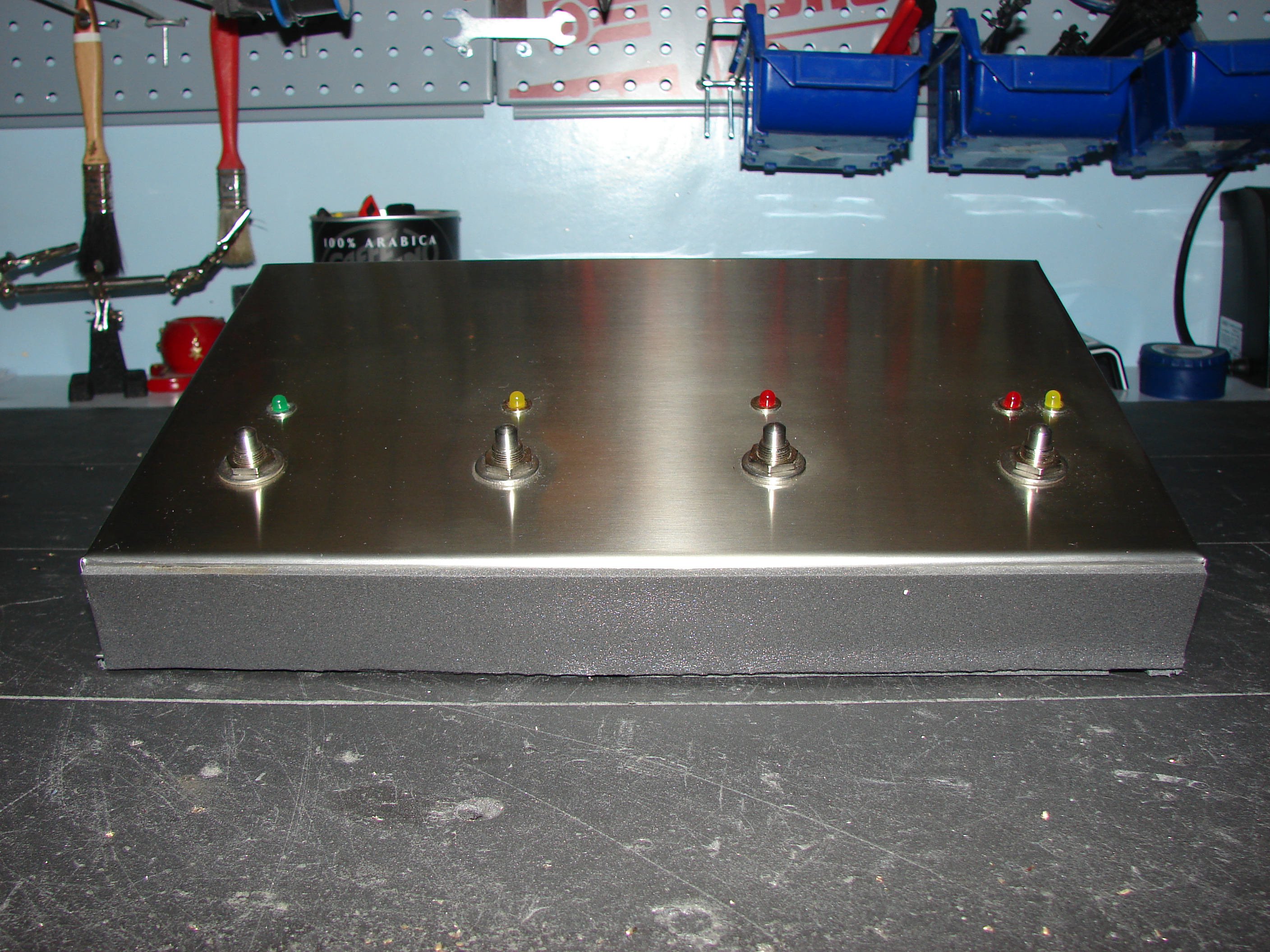

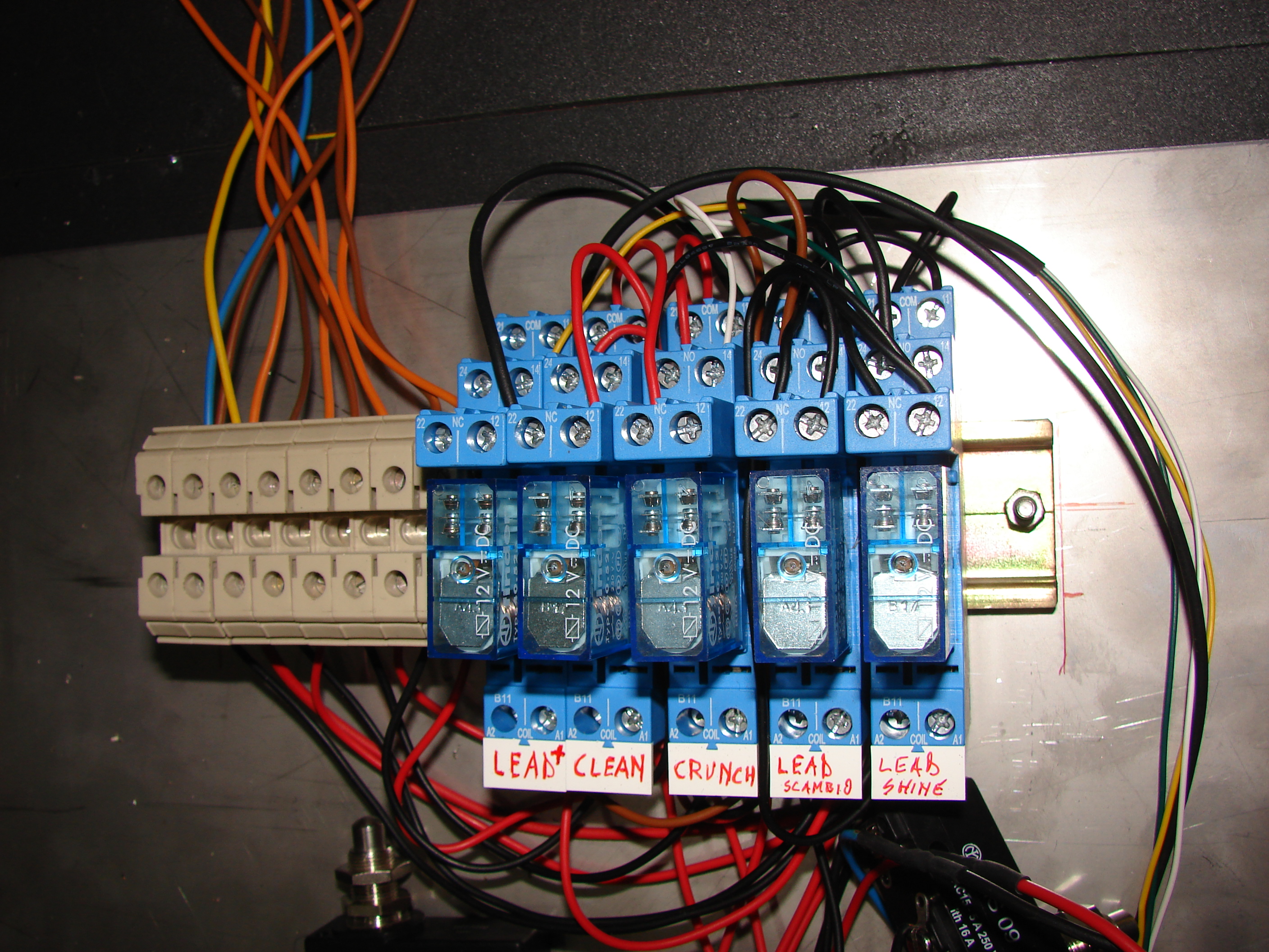

non so se è ciò che cerchi, ma io ho risolto così e funziona perfettamente ed in modo immediato.
Messaggi: 1961
Re: brunetti Mille prima serie
Messaggio da Dom » 29/12/2013, 0:57

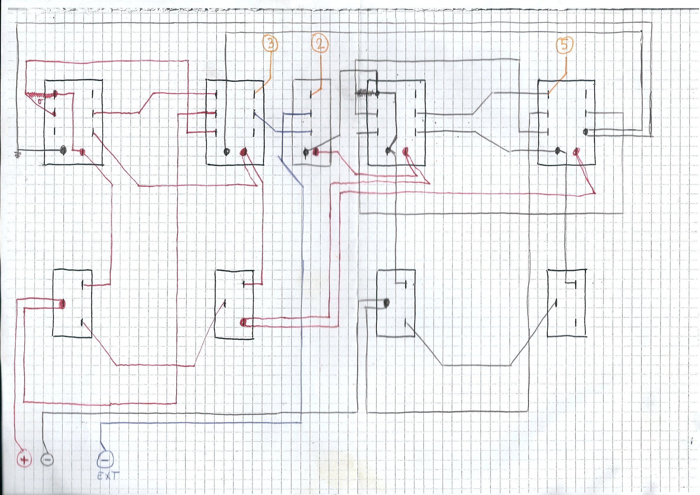

se ti può interessare ho una sottospecie di schema che feci all'epoca ( non sapevo disegnare con i software, quindi è una ciofeca ), ma dovrei ritrovare alcune note che mi scrissi quando facevo i test di sperimentazione.
Non trovai nulla in rete per questo che presumo stia cercando anche tu, per cui a tentativi sono riuscito a costruire questo switch. Solo è passato un pò di tempo e lo schema senza alcune legende e note non è molto chiaro. Per ora spero possa esserti di aiuto cmq.

Bel lavoro DOM!
Non è ordinatissimo ma è inusuale e si vede che ci hai pensato su.
Se volessi dedicargli un thread apposito, sono sicuro che sarebbe interessante per molti!

Si, è una ciofeca visto così lo schema. Se dici che può interessare a qualcuno ridisegnerò lo schema con le NOTE e qualche spiegazione.
In questi giorni di pausa dal lavoro credo che potrò dedicare un pò di tempo a sta cosa e ad altre lasciate in sospeso.
