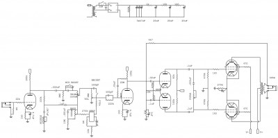

Ciaooo!!!
Appena riaperto il forum e sto subito qui a rompere...
ma mi rendo conto purtroppo che a volte le cose "sembrano più semplici di quanto non siano"...
Procedo con la costruzione di un nuovo 15W con componenti già noti al forum...
Non molti soldini... e poi riciclare fa bene...

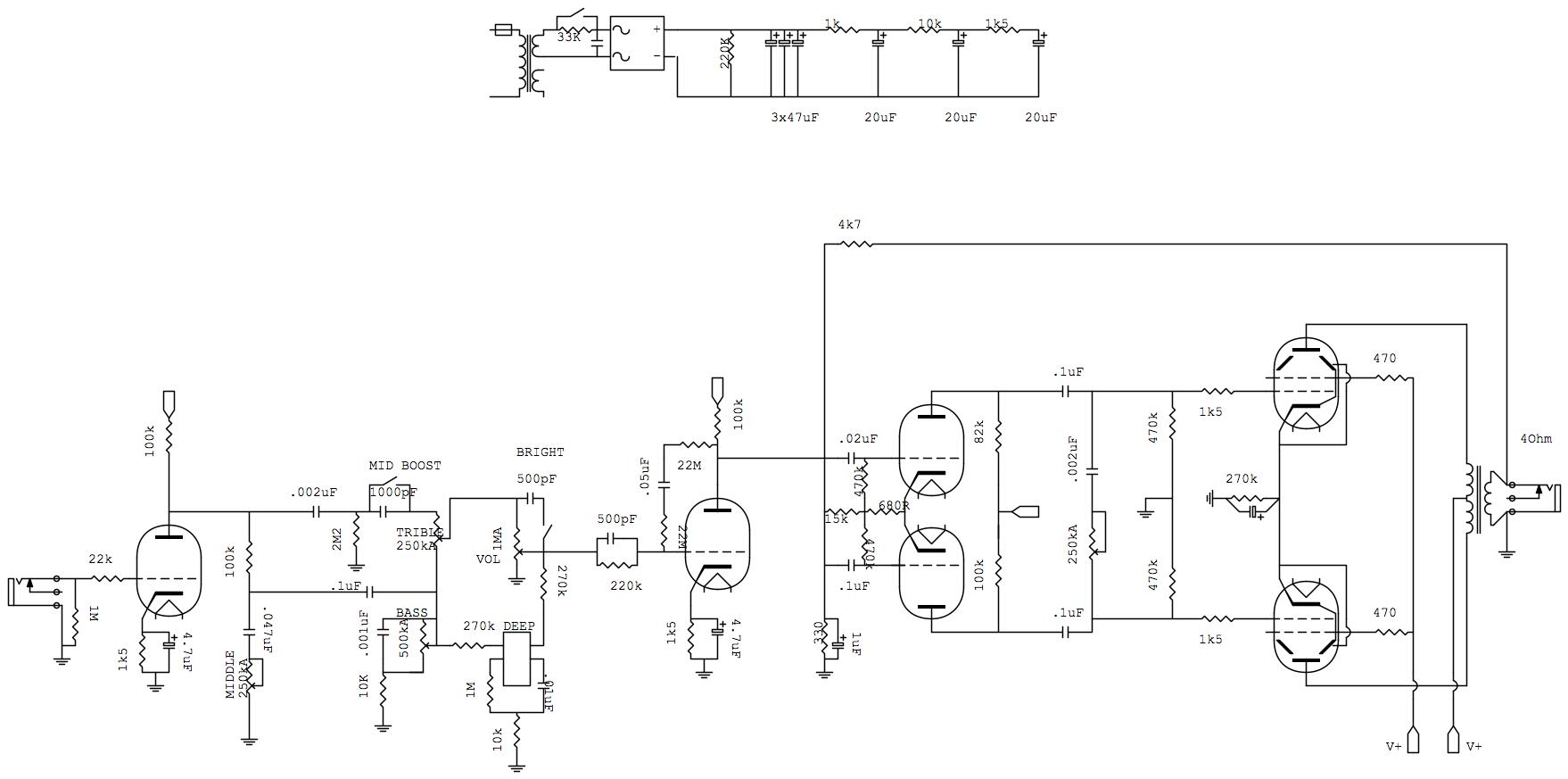

Ho fatto uno schema, quello in allegato ed anche il layout, sempre in allegato...

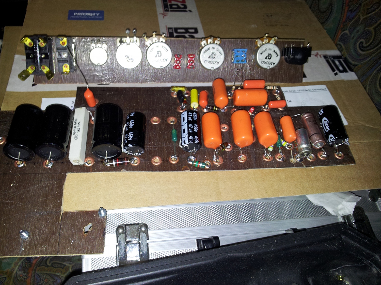

Pronta la basetta e cablato l'ampli... il lamp limiter si illumina...
controllo e ricontrollo tutto da giorni...
ho notato che quando è in standby i filamenti del pre sono accesi... togliendo lo stanby si spengono...

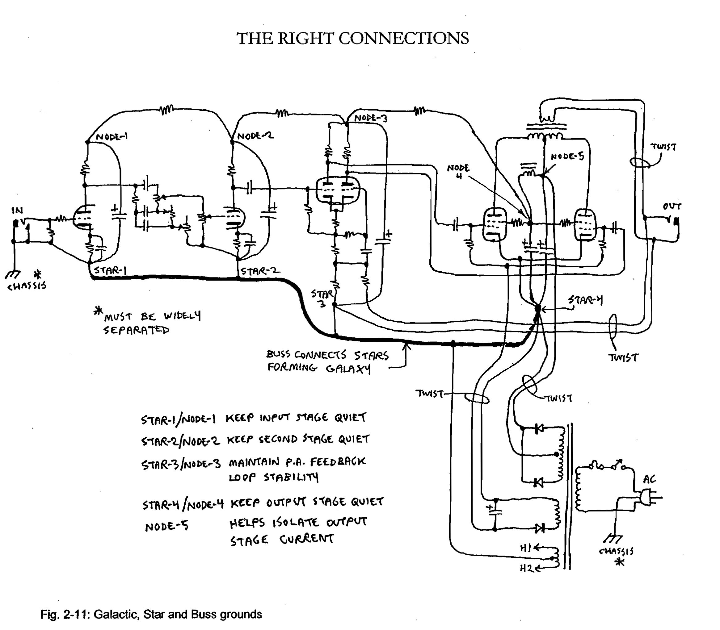

Per il cablaggio delle masse ho provato in due modi ... star ground con bus pre il pre e multi star ground
con la massa sullo chassis in tre punti, pre PI e finale...
Mi son mantenuto su schemi noti per la prima realizzazione (funzionano per certo) per poi testare alcune variazioni come modifiche...
i file li aggiungo pian piano, che alcuni schemi gli ho rivisti... cerco di riportare anche approssimativamente i calcoli...

Allora, sono stato un po' a fissarlo.... sugli altri collegamenti sono abbastanza sicuro quindi pensavo fosse un problema di masse...
ho seguito lo schema in allegato che mi hai postato tempo fa...
adesso ho rifatto il grounding in questo modo (local star e bus)
il lamp limiter ora non si accende, ma l'ampli non suona... nemmeno un rumore...

il problema è sulla prima valvola... la tensione anodica sul pin continua a salire anche oltre i 200V e al catodo ci sono 0V.... non capisco... il layout sembra ok...
adesso cmq c'è rumore di fondo... segnale neanche a parlarne...

Valvola V1 OK ? Hai provato a sostituirla ?
già provato a sostituirla... non cambia niente...
ho ricontrolllato tutte le saldature...
pensavo di fare il tentativo di mandare a massa una resistenza dello stesso valore... magari è un problema di layout...
