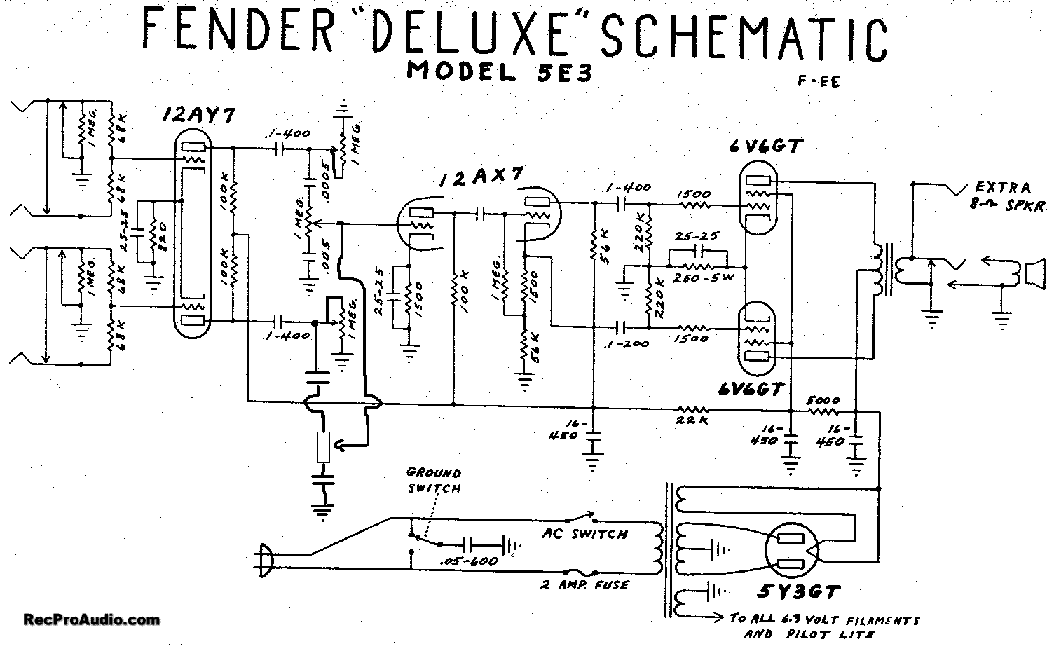

Salve a tutti ragazzi
dopo aver costruito 2 champ ho voglia di fare un nuovo ampli. ho un po di cose già in casa, chassis TA,TU cono celestion seventy80,tranne le valvole che debbo ancora acquistarle.
Il TA è questo

il TWEED DELUXE 5E3

ero partito per farmi un semplice tweed, solo che vedendo il princetown che ha 2-3 watt in più vorrei fare quello. il TA è lo stesso per i 2 ampli. il mio eroga 82 mA sul secondario da 650 VCT e penso che siano un po pochini, nonostante la casa produttrice dichiara che il TA va bene per quell'ampli. ho visto altri siti internet che vendono TA per questo ampli,e quel secondario è provvisto di 100 mA.
a me il riverbero non serve sinceramente, quindi un po di corrente la recupero con ciò....
all'ampli vorrei inserire un send return valvolare...sono intenzionato a replicare quello fatto per il champ ma se ci sono proposte per uno nuovo e testato è bene
inoltre questo ampli(princetown) ha 2 input,non so se sia uno low ed uno high....a me piace la chicca del tweed che ha 2 volumi e 2 ingressi....voglio realizzare un sistema a relè per selezionarmi da footswitch i 2 input cosi mi gestisco 2 canali dell'ampli e un terzo che sarebbe quello del send return.

si potrebbe portare il tweed a 15 w?? o debbo per forza optare per il princetown se voglio avere quei 15 watt che mi servono?

Personalmente preferisco lo schema del Princeton
ed anche senza il reverb resta comunque il tremolo
per la questione aggiunta di un FXLoop ovviamente si può fare, ma occhio a tenerlo fuori dalla parte di circuito interessata dall'NFB
In ogni caso, se lo fai con il tremolo ti resta comunque 1/2 valvola disponibile per un altro ingresso da implementare con i valori che vuoi per le resistenze di placca e catodo, nonchè un cap di bypass diversi dall'altro canale (e magari anche con una valvola diversa, bisogna ragionarci un po' su)
Comunque se preferisci il Tweed potresti fare anche quello, vediamo cosa ne pensa anche qualcun altro

Grazie K per la risposta
con il tweed diciamo che ho già mezza strada spianata...sta da inserire il send return, sistemare i relè per benino e basta. però l'inghippo sono i watt. 12 sono un po pochini.... se solo potevo raggiungere i 15 w.....
si potrebbe fare qualche mod?
il princetown è un signor ampli, ma non ha i 2 pot volumi, e bisogna sbatterci un po la testa per le altre mod.... ah ma i due input, 1 e 2, sono distinti e separati o è un unico input solo che è low e high?

Non credo che da 12 a 15W tu riesca a sentire la differenza
in realtà è talmente poca la differenza in pressione sonora che penso non te ne accorgeresti se l'ampli fosse esattamente lo stesso ma con 12 o 15W disponibili
in più, se è solo per avere i due pot volume per un pseudo canale, si può fare ugualmente (con una solo triodo in ingresso)

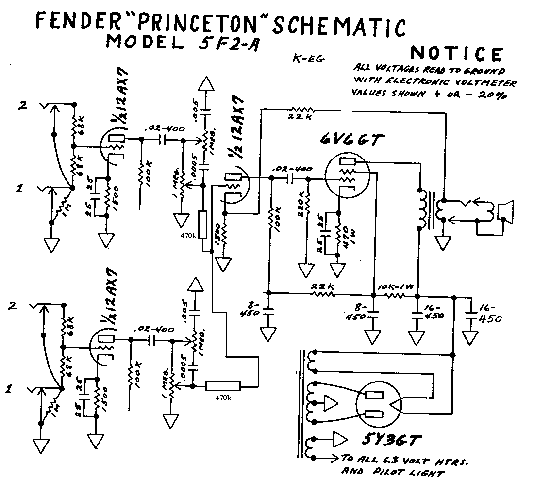

ragazzi come prima mod di questo ampli che voglio realizzare è quella del controllo di tono separato per ogni volume....
ho disegnato un probabile schema elettrico e fatto vedere a Cicognani,(ce l'ho come amico su FB) ma mi ha detto che cosi come l'ho impostato il controllo di tono agisce anche sull'altro canale ed in pratica ho fatto la scoperta dell'acqua calda e non risolto nulla....qualcuno di voi può aiutarmi??
ecco lo schema sbagliato xD

Non ho il mio PC con le mie librerie, quindi non posso disegnarti uno schemino
ma mi pare che hai un po' pasticciato, avresti solo dovuto aggiungere i componenti del controllo toni
al canale che ne è privo lasciando il resto come stava

ciao K e grz MapleMarco per la risposta...
il problema è che non ho capito come cominciare a disegnare lo schemino....
tu K intendi di mettere un controllo di tono a monte degli ingressi jack dell'ampli???
- Messaggi: 9377
Re: FENDER TWEED O PRINCETOWN??
No, i controlli vanno lasciati nella posizione in cui sono
devi solo copiare il controllo toni e duplicarlo dove non c'è
secondo me dovrebbe funzionare, ma non so se ci sarebbe iterazione tra i due

infatti K l'ho fatto non ho messo i valori di R e C....ho ricopiato il ramo del tono e duplicato sul pot del volume....Cicognani mi ha detto che cosi non risolvo nulla ed ho un doppio tono che controlla entrambi i canali....come il tono originale.. sinceramente non so come proseguire....magari conosci qualche americano che può aiutarci in materia???
Prova così, però credo che dovresti spingere un po la valvola successiva
ho modificato uno schema 5f2, non è la stessa cosa ma era più comodo
