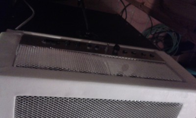

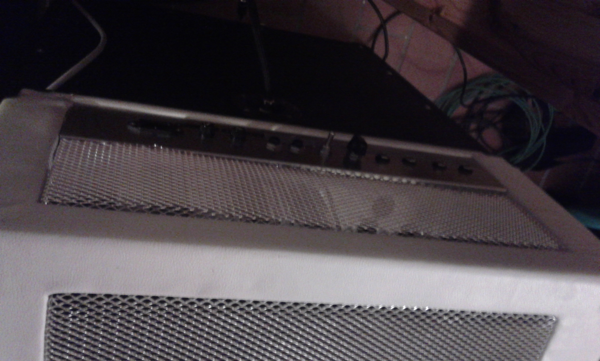

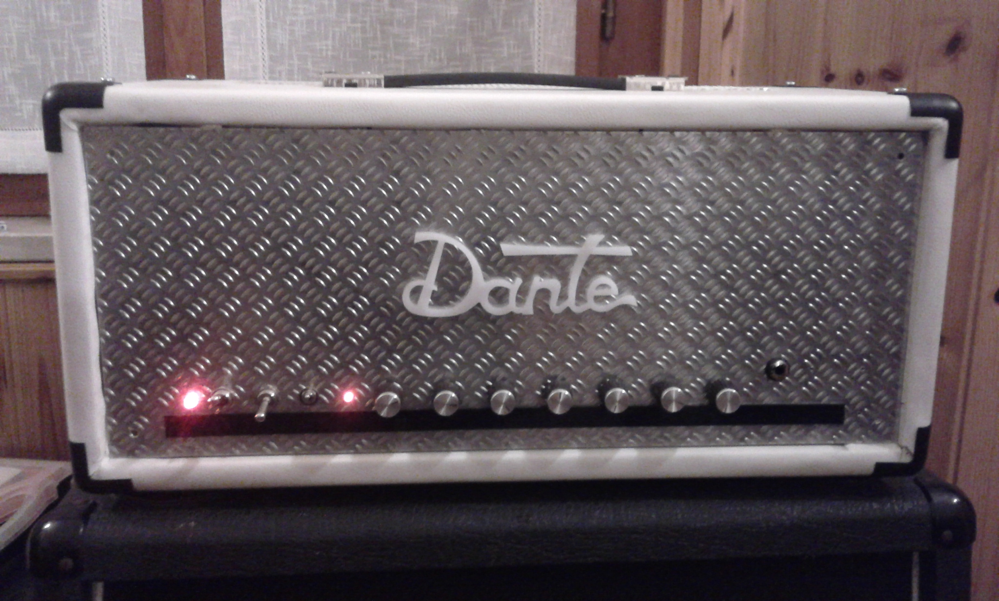

Ecco a voi la mia versione di questo magnifico amplificatore,realizzato grazie anche all aiuto di tutto il forum!
Potenza selezionabile 25/50 watt
3 canali: clean crunch e lead
a breve altre foto e samples
marshall 2550

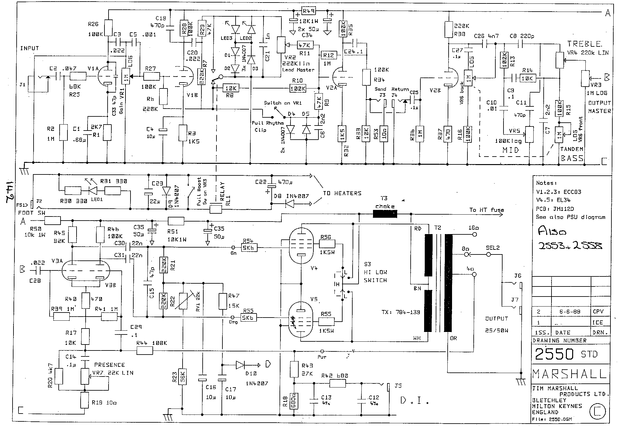

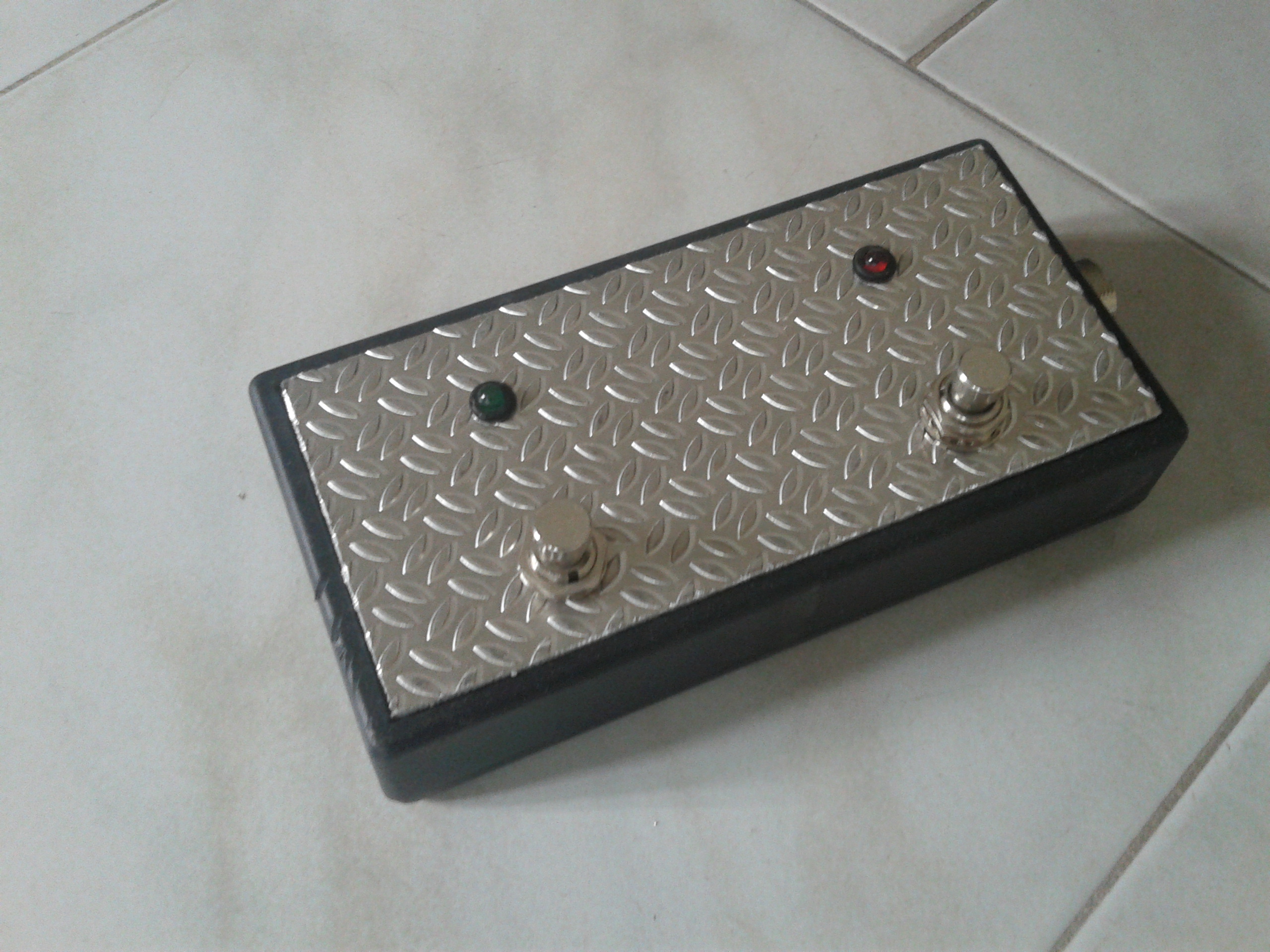

qui il pedale per il cambio canale e lo schema,a breve i file per la PCB

ammetto che il tolex bianco non è una cosa che amo....ma tutta quella lamiera "mandorlata" (in italiano si dice così?
) è figherrima
BRAVO!
BRAVO!
Re: marshall 2550
Si!appena l'ho vista in ferramenta l'ho comprata a colpo
