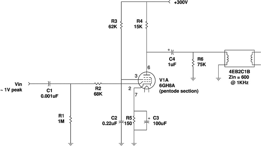

Ciao, potresti partire da questo ;)
http://www.blueguitar.org/new/articles/ ... kede30.pdf
devi però controllare le impedenze del mosfet con il tuo riverbero ad accoppiarle con un trasformatore appropriato :numb1: :numb1:

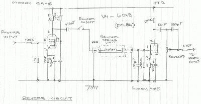

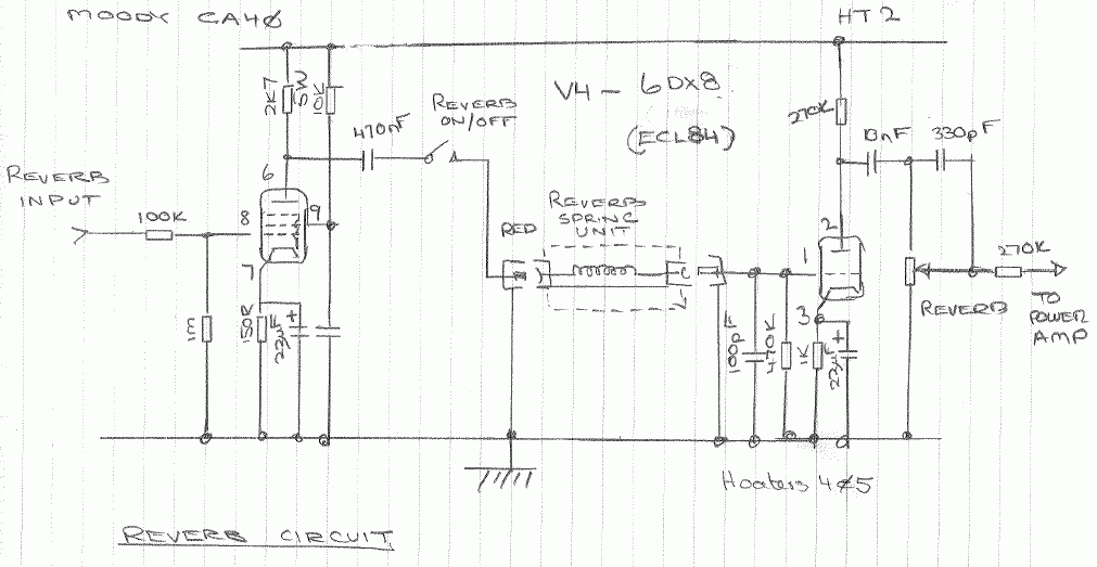

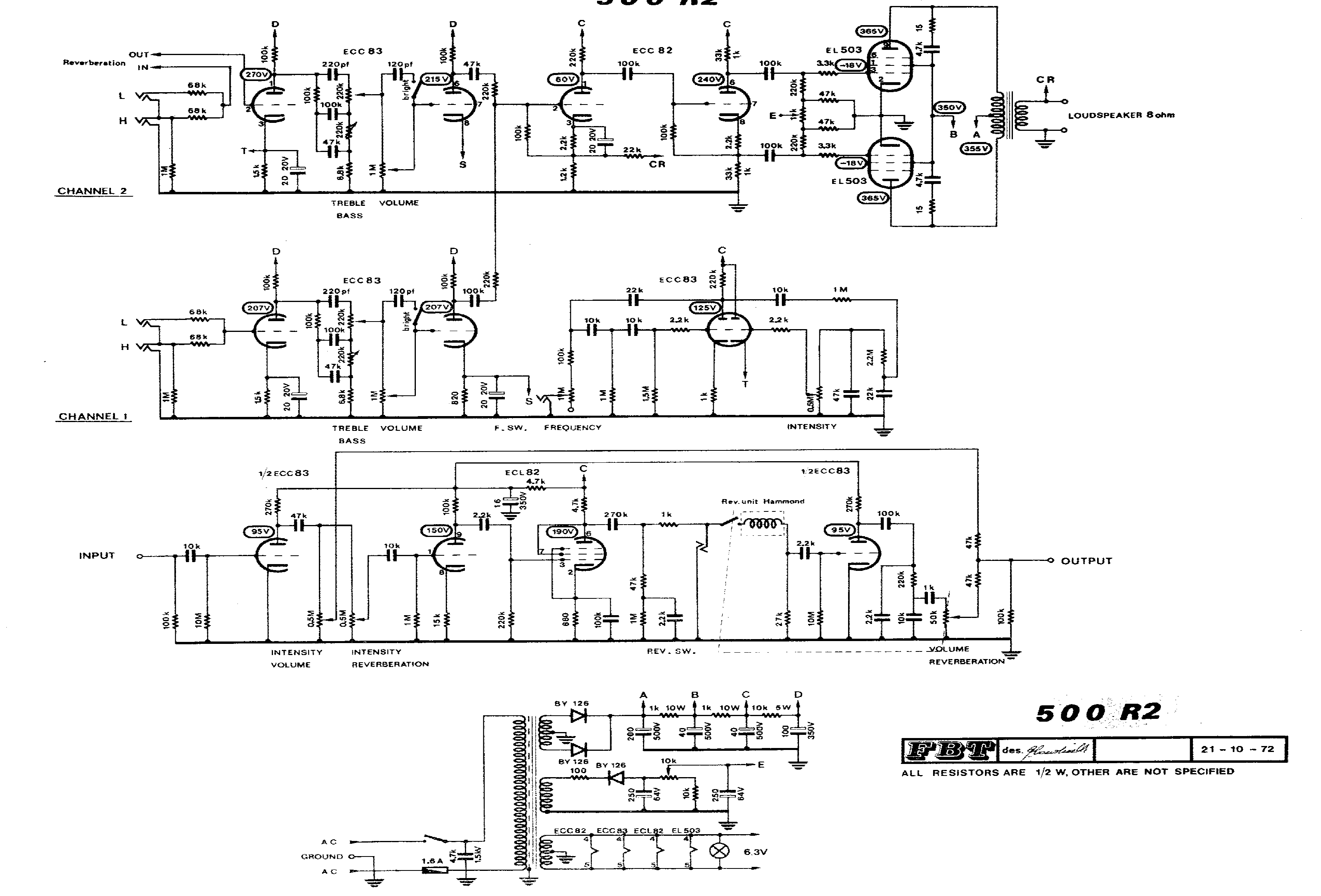

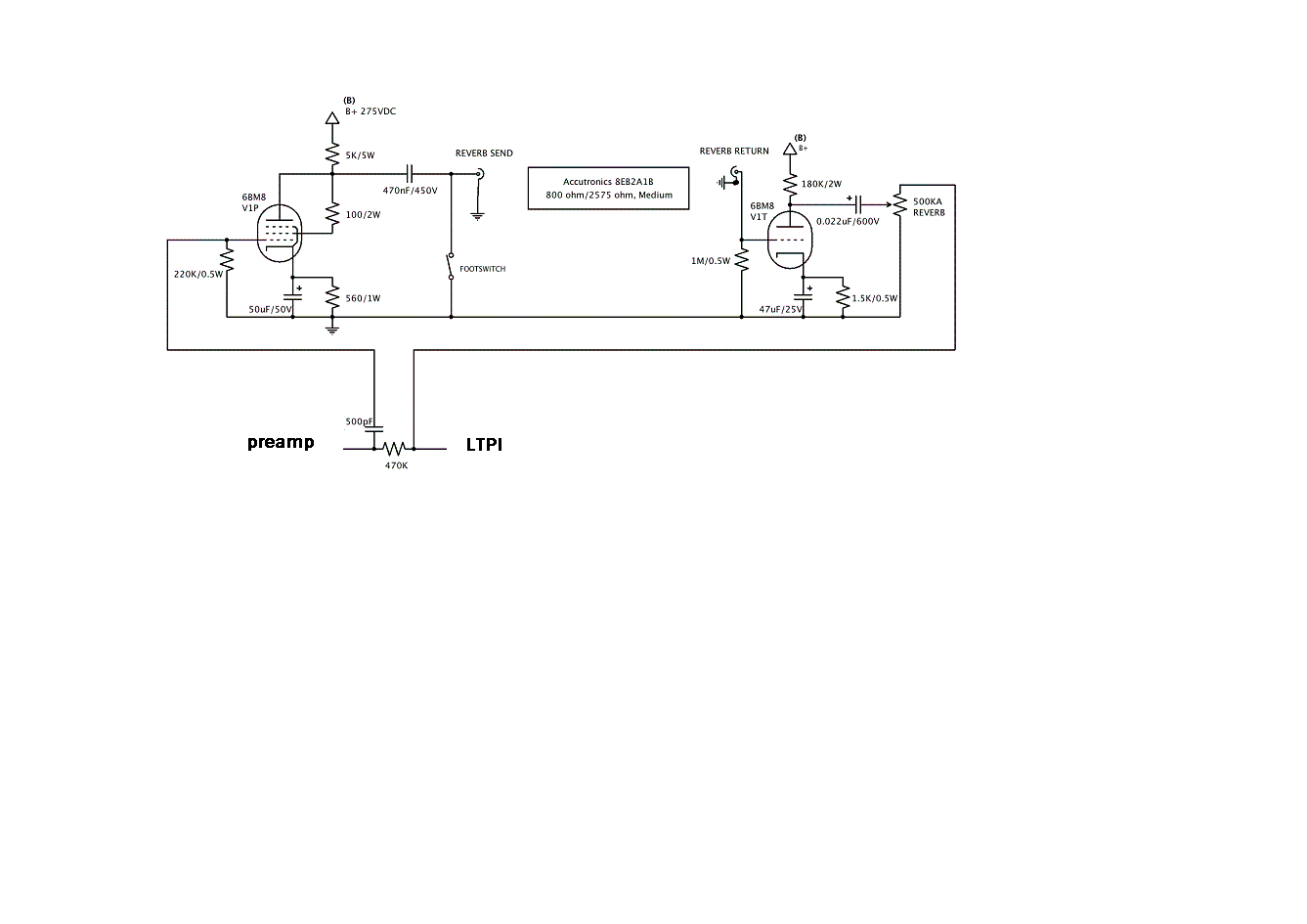

Qualcosa tipo questi ?

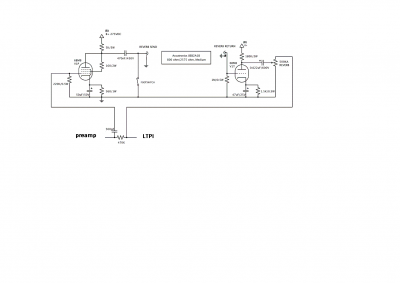

k
felix
Messaggi: 468
Iscritto il: 18/06/2007, 9:31
Località: Torino
Re: HV MOSFET Reverb Driver
Messaggio da felix » 28/12/2013, 20:15
esattamente, adattando la soluzione a pentodo al nostro caso a stato solido. :mart:
http://www.channelroadamps.com/articles/reverb_driver/

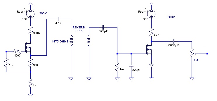

partendo dal presupposto che di stato solido ho pochissima esperienza e ne capisco poco, vi mando questo schema che ho ritrovato, sicuramente trovare una soluzione è banale, se qualcuno che ne sa vuole darci un'occhiata :) :)

però sarebbe interessante un link alla pagina dove hai trovato lo schema (se lo hai)
felix
Messaggi: 468
Località: Torino
Messaggio da felix » 29/12/2013, 15:12
era uno schema salvato, proverò a cercare la discussione nei forum ;)
sarei curioso di capire come un mosfet in configurazione CF sia in grado da solo di pilotare il reverb tank :hummm_1: :hummm_1:

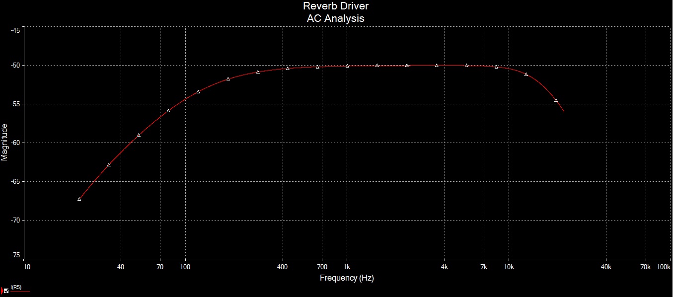

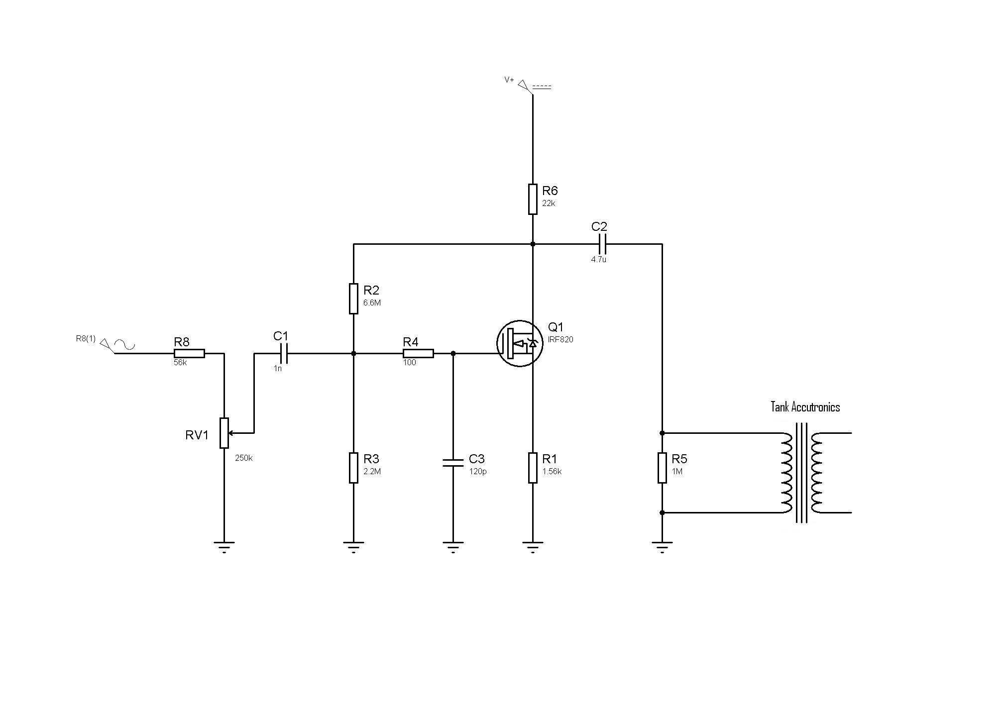

Messaggio da Matrix_G » 02/01/2014, 16:41
Dunque, mi sono spulciato un po' di schemini ed un po' di teoria su MOSFET e Driver di Riverbero ed ho tirato fuori lo schema in allegato.
Il circuito eroga una corrente costante di 3.1mA (essendo Zin=600 Ohm, con i 3.5A/spira dettati dalla Accutronics la corrente dovrebbe essere questa :numb1: ), ho inserito un trimmer in ingresso perché non so quanto possa essere il valore di tensione che mi trovo all'uscita del preamp, quindi sempre meglio poter regolare live la cosa.
Per quanto riguarda le frequenze, ho fatto in modo che il taglio sia intorno ai 130Hz per eliminare i bassi impastati (come spiega nel link di Felix), inoltre ho inserito il cap da 120pF per spuntare gli alti.
Suggerimenti e pareri?
