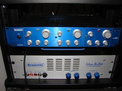

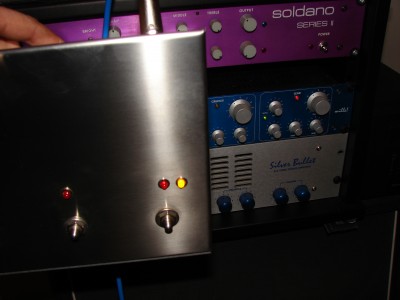

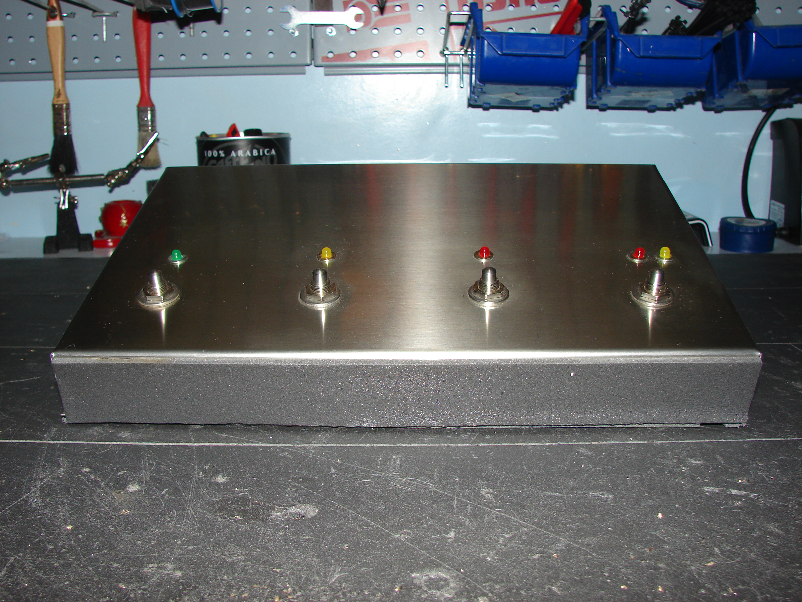

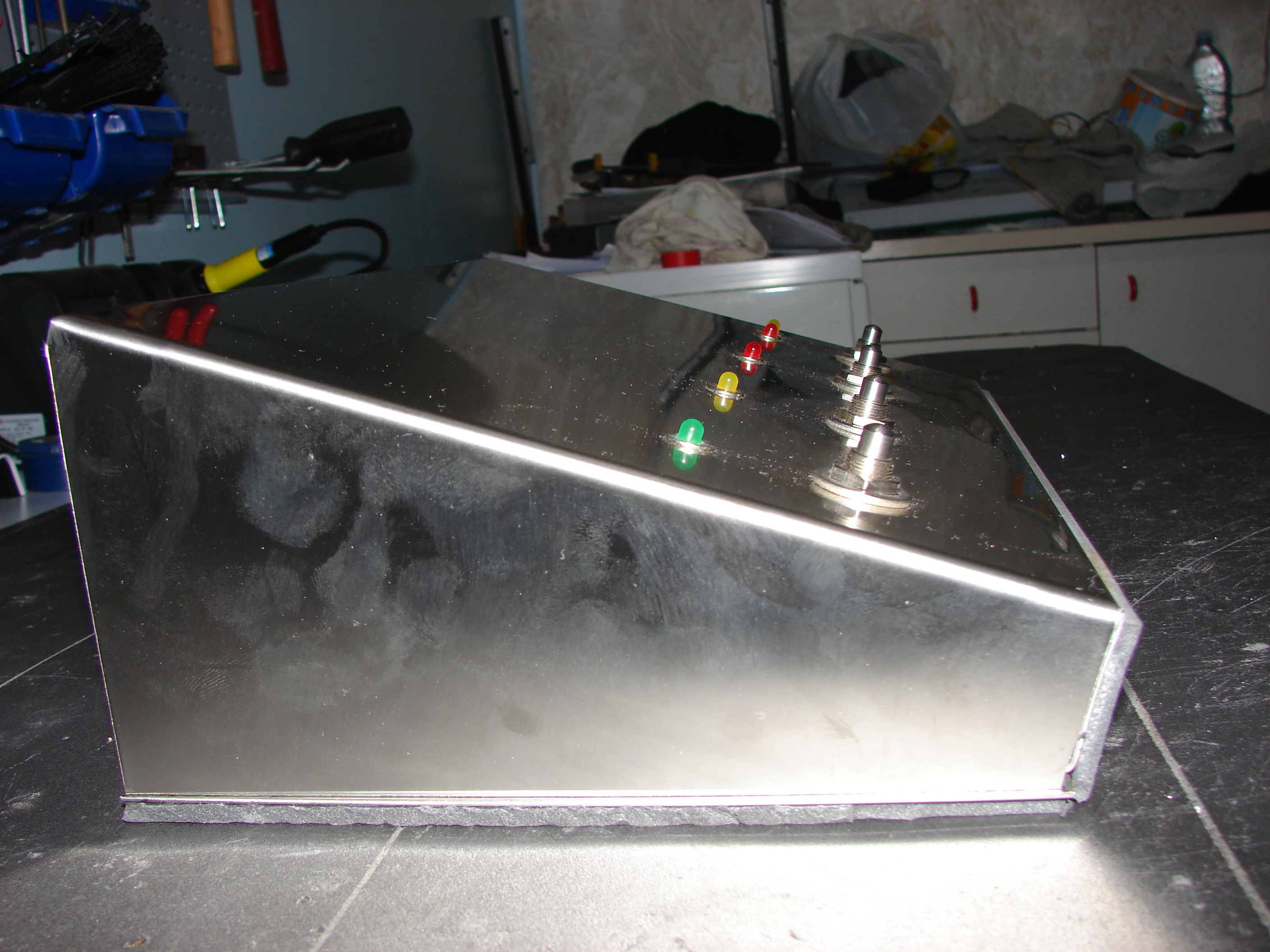

Con la speranza che possa essere utile a qualcuno, vi sottopongo un progettino per il Brunetti Mille prima serie ( non midi ).
Ho costruito questa pedaliera perchè non è molto facile trovare la pedaliera di cambio canale originale, inoltre volevo cercare di fare qualcosa senza spendere un pò troppo. Relè li avevo, gli zoccoli pure, uno chassis in acciaio satinato pronto per essere forato anche quindi perchè spendere soldi in più ?

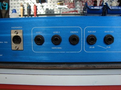

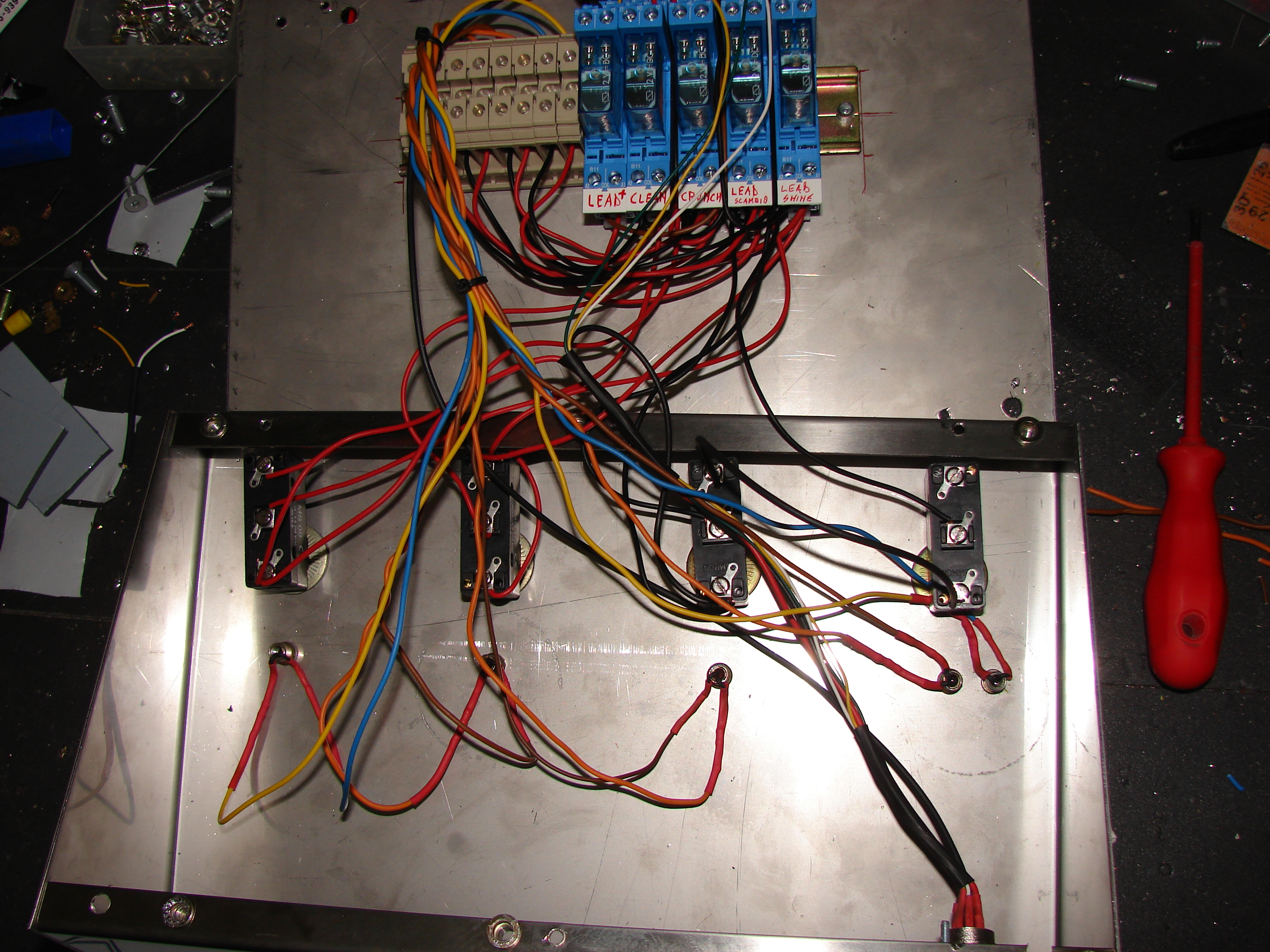

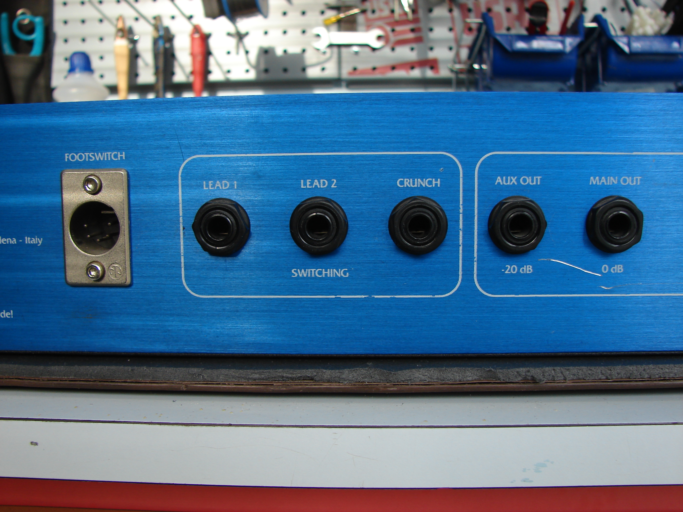

Dopo l'obiettivo prefissato e una buona dose di testardagine, mi sono incarognito a trovare la logica di funzionamento del cambio canale del Brunetti. Ho cominciato prendendo nota di tutte le combinazioni dei 3 jack dietro ( dedicati anch'essi al cambio canale ) ma con questo metodo non riuscivo ad azionare un canale e deselezionare l'altro, quindi non faceva al caso mio. Tra l'altro con questi jack collegati a dei DPDT classici ( toggle ) per pedaliere, si può anche sentire il canale crunch insieme al lead e altre combinazioni. ASSOLUTAMENTE DA SCONSIGLIARE. Ma torniamo a noi:
Ho fatto prove su prove con il connettore din a 5 poli e sono riuscito ad interpretare una logica di funzionamento e dopo TANTI MA TANTI tentativi sono riuscito a farlo funzionare a dovere.
La svolta è stata quando ho capito che non potevo avvalermi dei classici toggle switch per pedali. Avevo bisogno di pulsanti robusti ma MOMENTANEI!

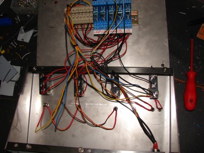

Tutto ciò è stato sviluppato 7 anni fa, per cui chiedo venia per il cablaggio un pò agricolo e per la non proprio raffinata realizzazione del progetto. E' anche vero che io 7 anni fa non sapevo neanche cosa fosse DIY ITALIA e non ci capivo molto di elettronica ( ...Non è che ora sia un genio! intendiamoci ! )

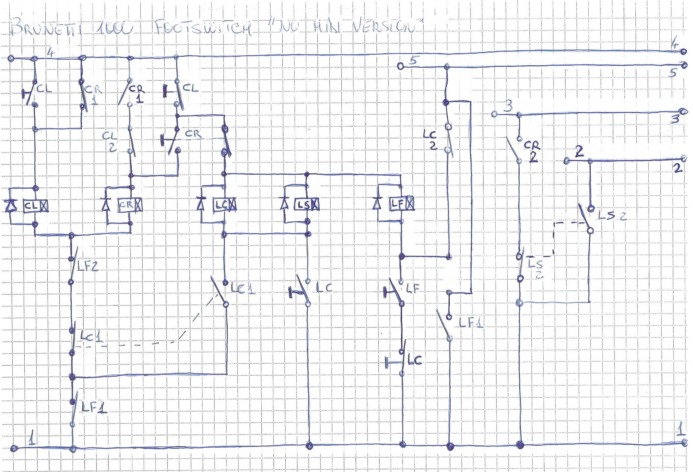

Ho ricontrollato tutto il circuito prendendo nota dei cablaggi e di altre cose che non so dove sono andate a finire. Ho ridisegnato tutto con la speranza che possa essere chiaro e comprensibile, ma non escludo la possibilità di qualche errore dovuto all'alchool di ieri sera !!!!! Se non vi ridà qualcosa, parliamone e verificherò meglio.

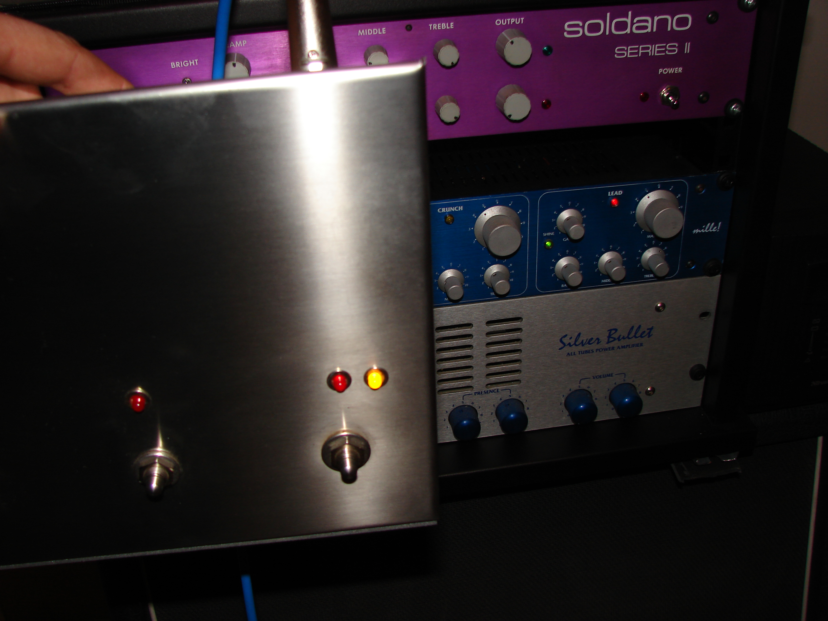

La commutazione è assolutamente immediata e tutto funziona bene.

Che ne pensi? E' abbastanza comprensibile?

Ho notato che gli switch momentanei in realtà sono dei "finecorsa", i quali credo ti dureranno anni, visto che sono stati progettati per ben altro uso. Levami una curiosità....sono marchiati Omron?
Te lo chiedo perchè ne ho montati tantissimi quando lavoravo in una piccola ditta che costruiva e revisionava macchine utensili. Ottima scelta.

Voglio tracciare lo schema funzionale e, se me lo permetti, lo inserisco net 3d.

Ma Vai tranquillo con lo schema funzionale! Faresti sia un favore a me, dato che non ho proprio tutta sta voglia di disegnarne uno!
Sia a chi potrebbe essere interessato a costruirsene uno e vorrebbe vedere anche lo schema.
Hai perfettamente ragione: sono proprio dei Finecorsa e sono molto robusti. Uno dei campi in cui vengono fortemente adottati è quello degli ascensori.
Sono marchiati "Pizzato" MS10 250 VAC - 5 A.

Sì, sei riuscito a scrivere tutto in modo semplice e facilmente comprensibile, lo schema è perfetto e l'idea mi piace.DOM ha scritto:Che ne pensi? E' abbastanza comprensibile?
Bravo davvero!
Ti lascio un +1!

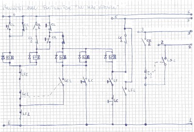

Ed ecco pure lo schema funzionale, rigorosamente fatto a mano, ricopiato e ripassato ad indelebile, naturalmente con qualche errore e poi corretto con paint....
Dom, di nuovo complimenti. La logica da te realizzata non fa una piega.
Sullo schema ho rinominato i relè in questo modo:
Clean > CL
Crunch > CR
Lead Scambio > LC
Lead Fat > LF
Lead Shine > LS
Naturalmente sono dei doppi deviatori, ma sullo schema ho preferito la simbologia "interruttore singolo" per non ingarbugliare i fili.
