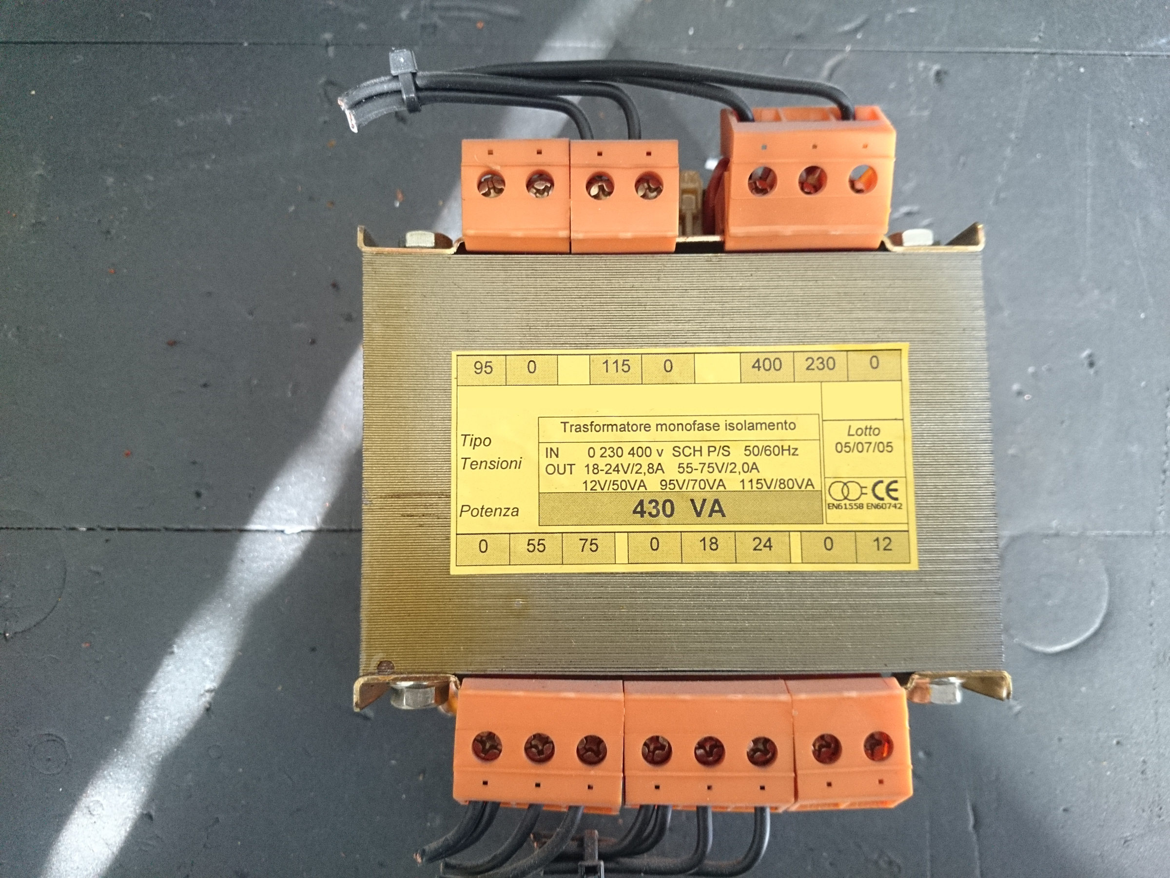

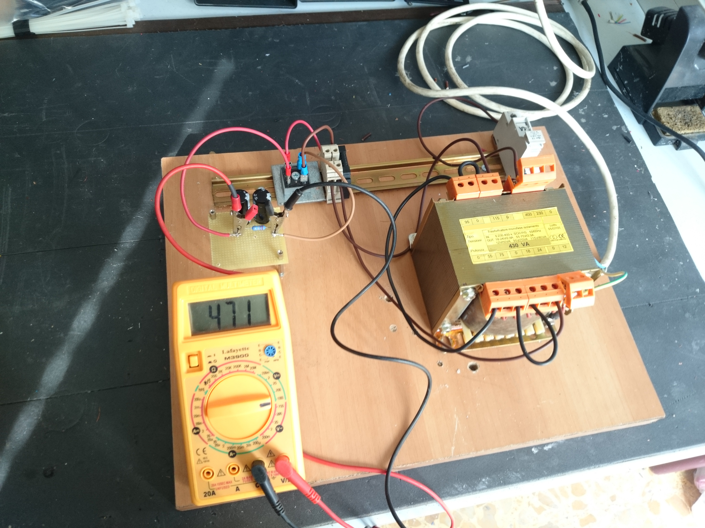

Salve a tutti.
Ho tentato un piccolo esperimento dopo aver visto il tread sui trasformatori a specchio. Ho letto con molto interesse il tread di MapleMarco e mi si è accesa una lampadina nel mio cervello intasato dai residui dell'alchool ! Ho fatto tutto in 2 ore proprio ieri mattina e pare che funzioni:
Ho riesumato un vecchio trasformatore monofase per quadri elettrici e ho sommato IN FASE tutti i secondari che aveva escludendone solo uno; quello a 12 v a 50 VA. Ho controllato che i secondari fossero isolati e ho testato la tensione ad ogni somma degli stessi per essere sicuro della fase ( grazie K. per i suoi consigli sull'altro tread! ).
Messo il ponte diodi ho filtrato con 2 Cond. da 47uF ( quelli avevo disponibili ! )in serie per aumentarne la tensione massima supportata. Resistenza in parallelo da 220k / 2w per far scaricare tutto e ho testato: 471 Vcc.
Mi piacerebbe come anodica su una bella testatina a tre canali che sto ancora progettando su carta e credo che come amperaggio per 6 valvole di pre e 2 di finale ( rigorosamente Single Ended ) il secondario da 12 V raddrizzato possa andare bene. Mi sbaglio ?
Consigli? Opinioni? BACCHETTATE ?

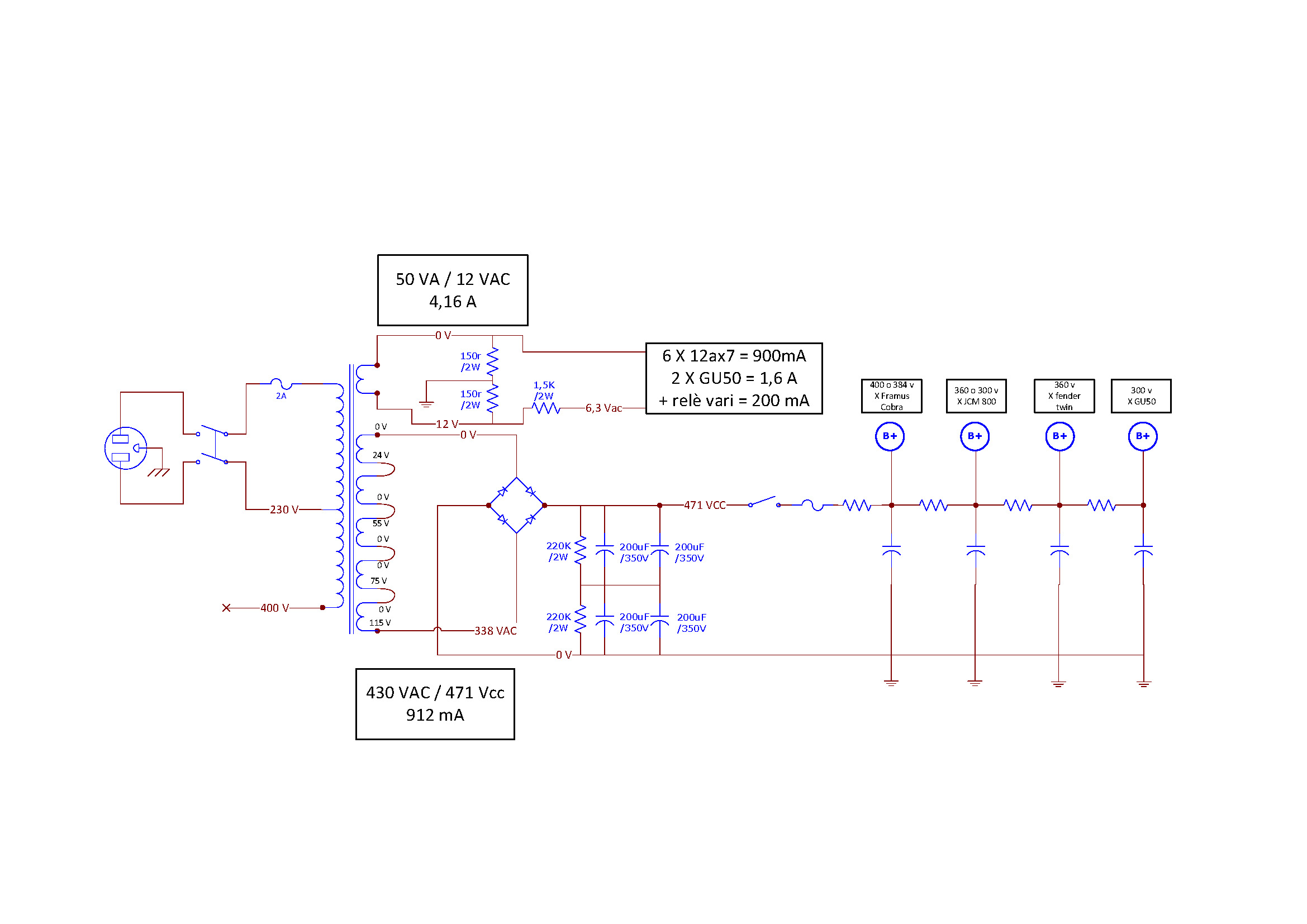

...Anche se sarà pieno di errori e considerando che in linea teorica è solo un'idea di quello che sta prendendo forma, credo che un paio di immagini siano meglio di mille parole ( ...considerato anche che io parlo sempre troppo

Sto ancora lavorando sull'alimentazione e sul correggere i vari errori dello schema ( ...mi manca il tempo da qualche mese a questa parte! ), quindi pensavo che con questo "BAMBINELLO" di trasformatore potessi risolvere e comprare solo un'induttanza e un TU per single ended adeguato. Ho già quasi concordato con InMadOut. Devo dire una persona disponibile e professionale!
Ricapitolando: con 12 V a 50 VA starei a 50 / 12 = 4,16A . Quindi poco più di 4 A. 6 valvole di pre mi dovrebbe bastare 1 A. 2 KT88 = 3,2 A in parallelo e 1,6 A in serie. Quindi non mi resta che scegliere questa via per starci dentro "decentemente" dato che per la somma totale con le finali in parallelo starei a 4,2 A ! Dato che stare stretti non è una buona cosa: finali con alimentazione in serie e tutto in AC.
Una cosa non mi è chiara: perchè se raddrizzo starei a circa 3 A scarsi ?

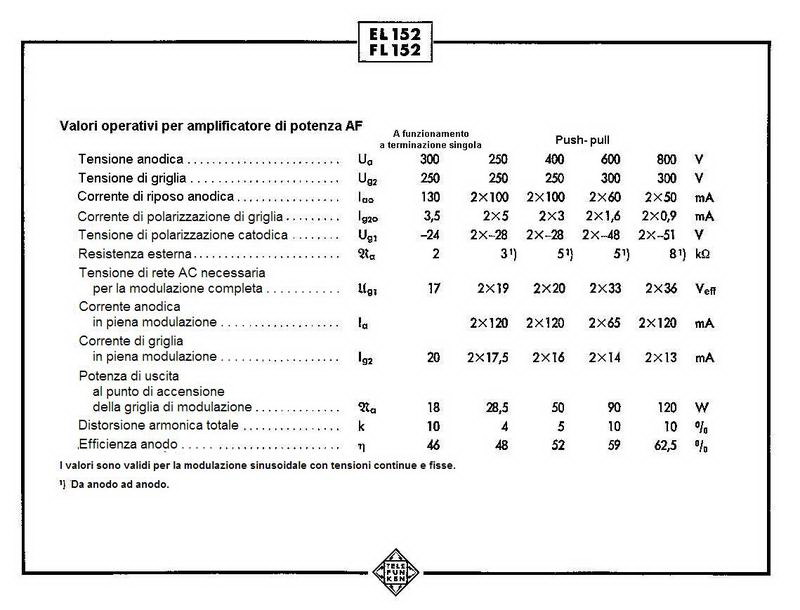

Se hai voglia di sperimentare, visto che con quel TA non dovrebbe essere difficile ricavare sia la tensione per le placche che per le griglie (più bassa)
un paio di GU50 in PSE (circa 18W ognuna = 36W circa)
300V anodica - 250V griglia - Filamento a 12.6V circa 800mA ogni valvola
per i dati puoi fare riferimento al datasheet della EL152 Telefunken
(versione civile della LS50 militare tedesca - la GU50 è la versione militare russa)

Sarà anche troppo temerario ma mi intriga parecchio. Mai viste queste valvole, ma dopo un rapido giro in rete ho saputo che sono una valida alternativa alle KT88, cosa che mi intriga ancora di +!
Praticamente potrei sfruttare l'alimentazione in parallelo anzichè in serie ( cosa che mi garba molto ) rientrando nei limiti ( 800 X 2 = 1,6 A )riuscendo ad avere lo stesso vattaggio prefissato di ottenere con 2 KT88.
Quindi in termini di tensione ci starei, in amperaggio anche e come prezzo andrei a spendere addirittura di meno. Mi hai trovato una soluzione davvero fantastica.
Ho solo una domanda: lo zoccolo per le GU50 non è un normale octal, dico bene ?
In altre parole se scelgo questa coppia di valvole con i relativi zoccoli, sarei costretto a montare solo quel tipo di valvole e non una EL34 o una 6V6 che potrei montare con un octal normale, dico bene?

...Credo proprio che tenterò di fare una cosa del genere. Sto cercando una specie di adattore di socket, se non si trova cercherò di fare come mi hai consigliato.
Non conosco le valvole ma ho visto in rete pareri positivi su di esse. Considerando che risolvono le mie esigenze di corrente ( anche a me non piace molto l'idea di mettere l'alimentazione in serie ) e arriverei ad un vattaggio teorico di circa 36 watt, perchè no ?
Ho provato a disegnare uno schema del possibile impiego di questo TA con le mie esigenze. Mi dite se ho fatto qualche fesseria ?

Collegando 220VAC alla presa da 400VAC abbassi la tensione disponibile ai secondari perche' cambi il rapporto di trasformazione fra primario e secondari.
Avrai circa 200VAC disponibili al secondario HT e 3VAC sul secondario dei filamenti cosi' facendo...
Io te lo sconsiglio vivamente, non tanto per l'anodica quanto per i filamenti che cosi' proprio non vanno.

Se effettivamente usi le GU50 potresti anche fare il wiring con degli zoccoli octal normali
e farti degli adattatori, ma devi essere bravino con le costruzioni meccaniche
Occhio che le GU50 non hanno la chiave per l'inserimento sulla parte inferiore ma sul vetro
su quegli zoccoli di cui ti ho postato il link (quelli semplici ceramici) ci sono due fresature
che indicano il pin di riferimento, ma devi essere tu a controllare bene quando inserisci le valvole
Riguardo al PS non è che lo abbia controllato in dettaglio, ma visto che le GU50 prediligono l'avere la tensione di griglia più bassa della placca, forse potresti usare una presa intermedia per avere un'uscita dedicata alle griglie
Ad essere sofistici prima del ponte non si dovrebbe indicare 0v, ovviamente si tratta di alternata e quindi i 328v sono anche in quel ramo
Parlando sempre del PS, visto che le finali usano tensione più bassa dei pre, per evitare che la richiesta di corrente da parte delle finali vada ad incidere sul funzionamento dei pre, io farei due rami distinti (più o meno tipo AC30) uno per le finali e l'altro per i pre
Ah, dimenticavo, per le finali i filamenti in serie non è che proprio siano da evitare come la peste bubbonica, visto che il segnale che arriva alle finali è abbastanza alto, le stesse sono meno soggette ad amplificare humm
