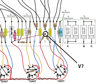

Puoi misurare la tensione nel punto cerchiato in nero?
Toglimi una curiosità, il soffio lo fa anche con una 12AX7 in V1?

Ho misurato la tensione al punto da te indicato e risulta essere di 300V.
Puoi spiegarmi il ragionamento che stai seguendo e il nesso tra questa tensione e la 12AX7?
