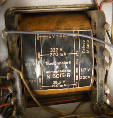

le caratteristiche del trasformatore d'alimentazione: 6v-6v 4A, 332v-332v 270mA, 39,2v-39,2v 150mA

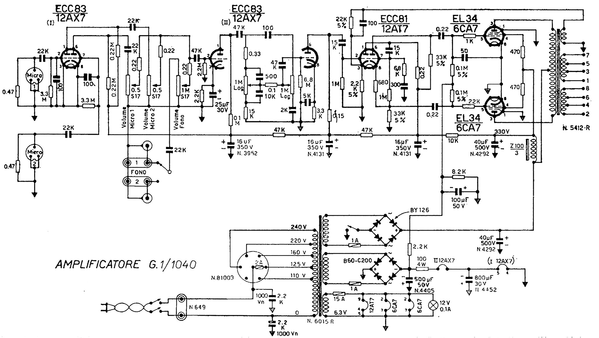

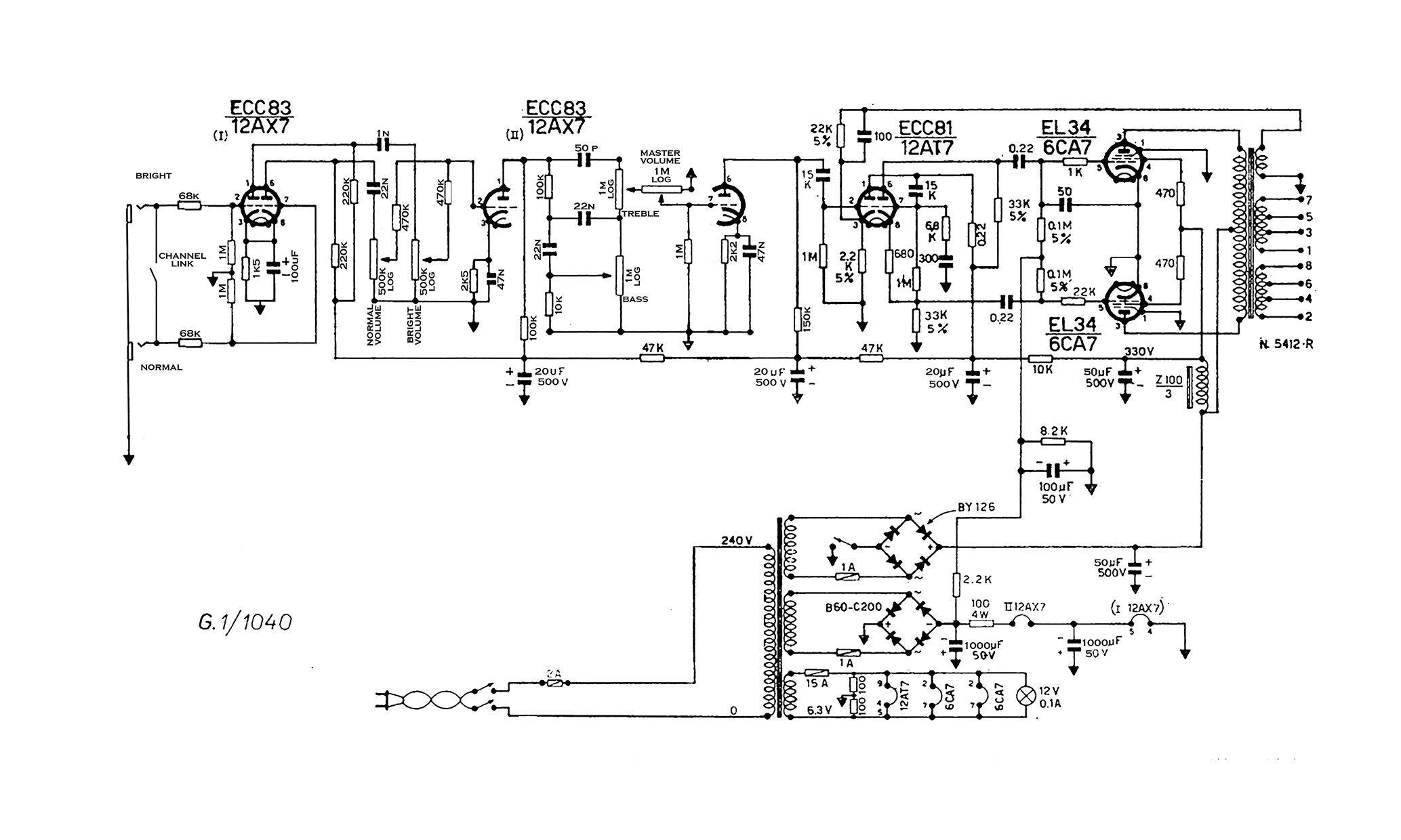

aggiungo lo schema originale e dopo le modifiche (p.s. nello shcema modificato ho dimenticato ad inserire le resistenza da 1M negli input).
che ne pensate, cosa posso tirarci fuori?

Prima di mettere mano al saldatore per rivoluzionare tutta la cosa, vedi di modificare la parte di circuito relativa all'NFB
Prova a aggiungere in serie alla res da 22k con un pot da 100k (collegato a reostato tra l'avvolgimento del TU e la res da 22k esistente) ed eventualmente elimina il cap in parallelo
dovresti avere meno headroom e riuscire a mandare l'ampli in compressione prima
Se vuoi scoprire le caratteristiche del TU calcolati il rapporto di trasformazione e poi l'impedenza
stante che è un TU con un sacco di impedenze al secondario puoi giocare con le stesse e collegando la tua cassa (8ohm o 4ohm, quello che hai) all'uscita prevista per altre impedenze puoi modificare l'impedenza riflessa per usare (se proprio vuoi farlo) altre finali

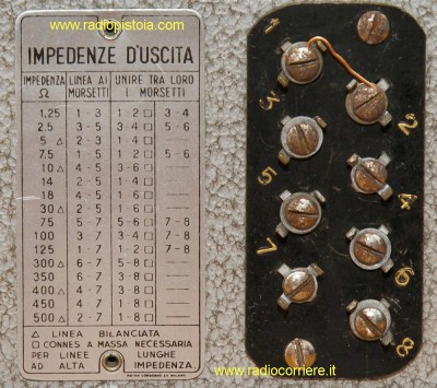

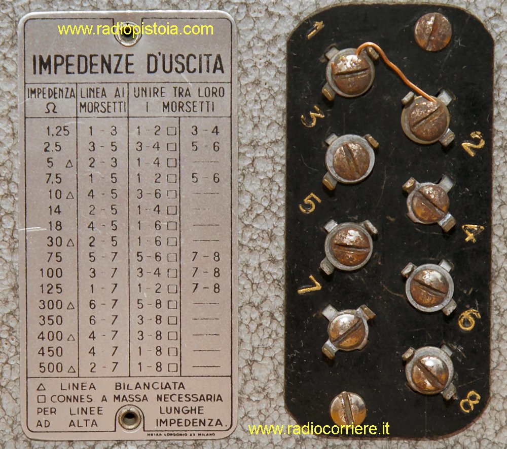

il trasformatore d'uscita dell' ampli può essere impostato su varie impedenze, allego la foto con le varie impedenze disponibili.
credo sia una vantaggio per poter ottenere l'mpedenza corretta per le finali o sbaglio?
a che impendeza dovrebbero lavorare due 6550? avevo letto sui 4000-4500ohm, è corretto? non andrebbero già bene i 4000ohm del trafo in configurazione originale? cmq come dovrei lavorare con le impedenze?

6550 PP AB1
5000ohm 400v Cathode Bias
3500ohm 400-450v fixed bias
5000ohm 600v fixed bias

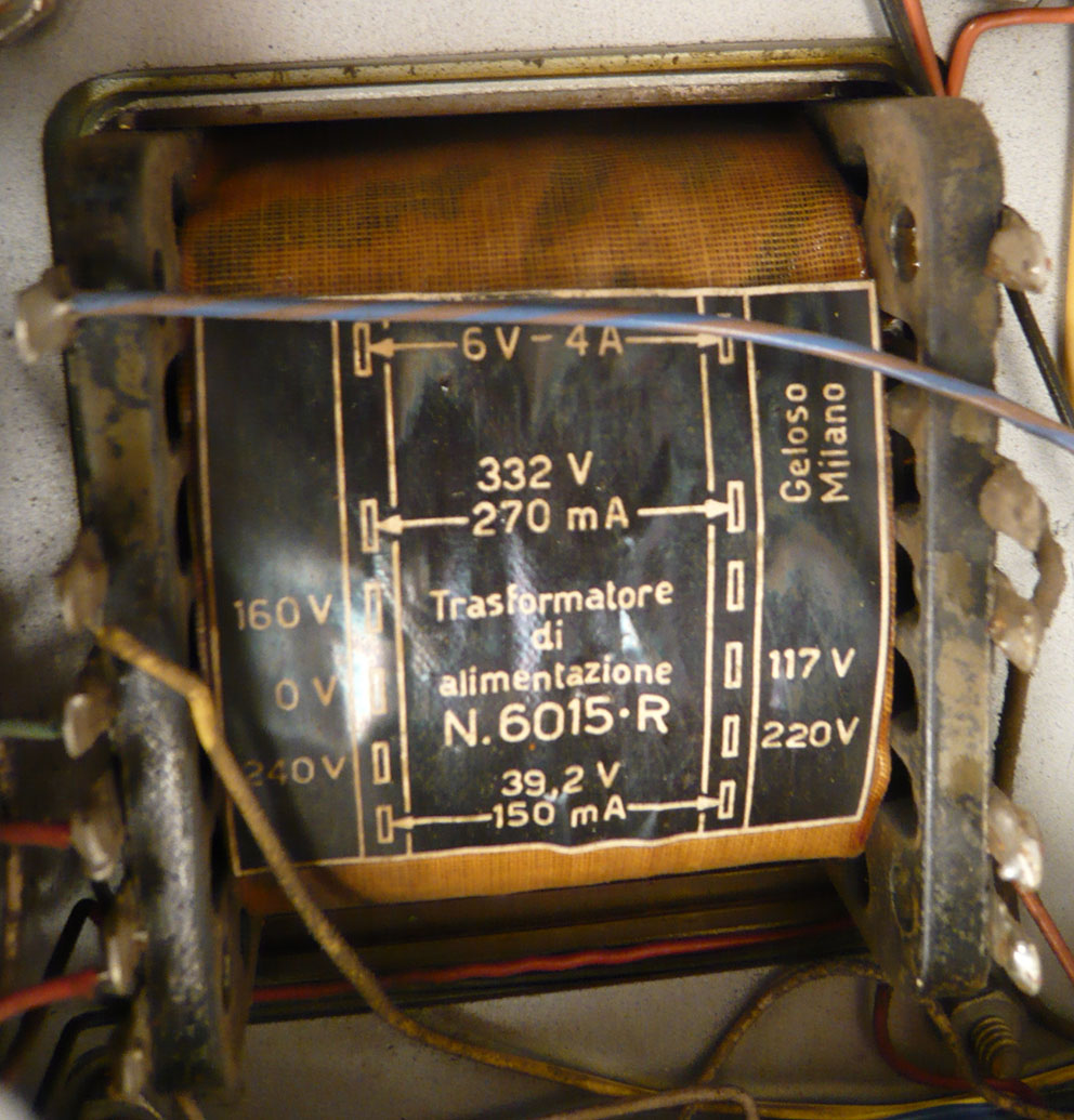

avrei una domanda sui ponti rettificatori.
nel mio geloso, senza center tap nel TA, ho 4 BY126 in full wave che mi danno 330v dai 332v del trafo e un ponte rettificatore b60-c200 che mi da 38v circa dai 39,2v del trasformatore.
in un ponte diodi full wave non dovrei avere un'incremento della tensione massima di 1,4142 volte rispetto alla tensione del trasfromatore?
http://metroamp.com/wiki/index.php/Full ... _Rectifier

Messaggio da Kagliostro » 14/02/2014, 15:34
Effettivamente dovresti avere la tensione AC moltiplicata per 1.4 circa
100v AC = 140v DC circa
tu che tensioni hai ?

Messaggio da urukhai » 14/02/2014, 16:18
ho 330v e 40v, ma anche nello schema è previsto avere 330v dopo il choke :muro:
non ricordo quanto avevo al trasformatore ma il TA ha l'etichetta con i valori

Messaggio da Kagliostro » 14/02/2014, 17:43
I 330v sono dopo la choke e vanno alle griglie, dovresti misurare quanto c'è sulle placche
dove in teoria dovresti misurare circa 460v
