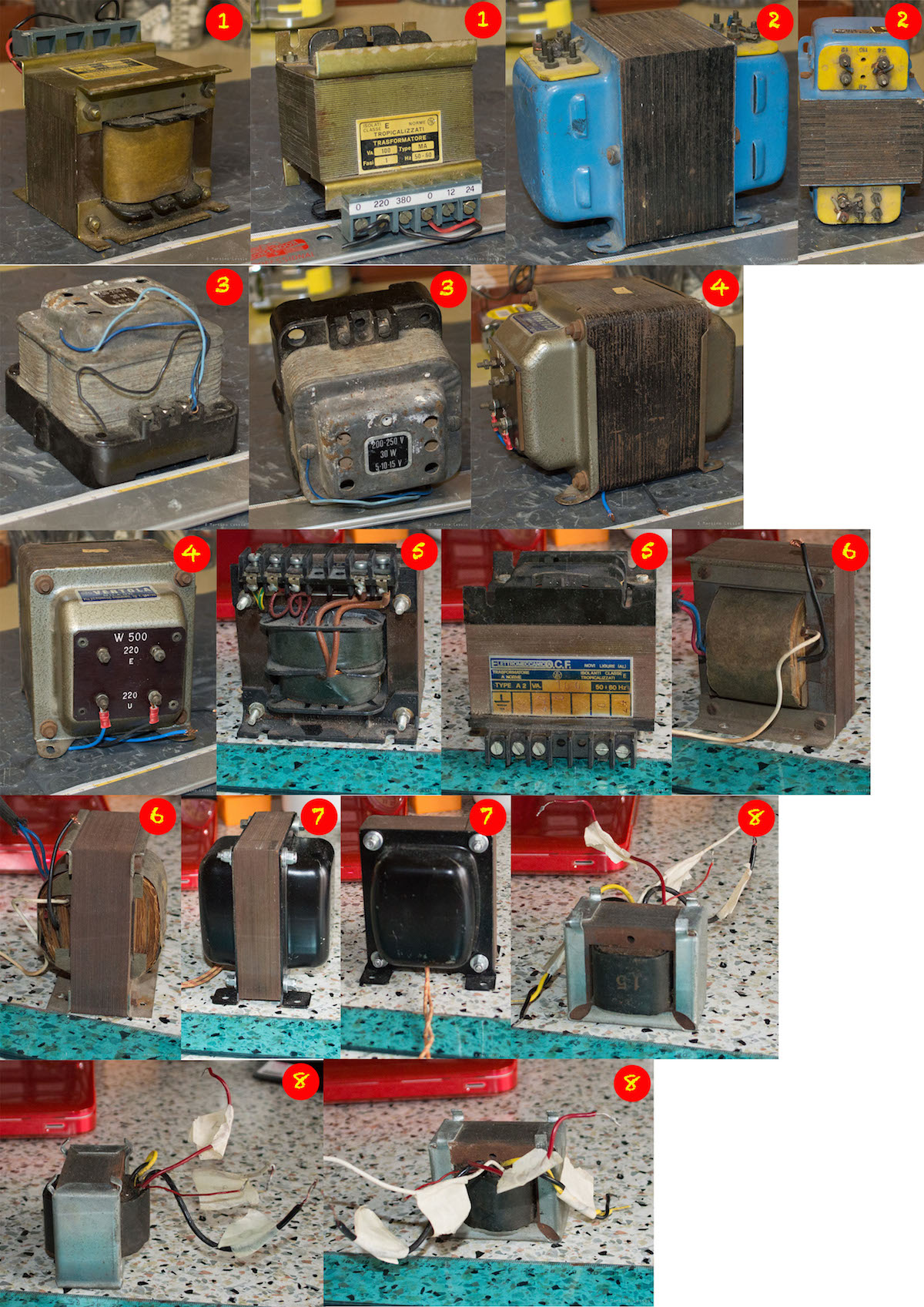

Come detto in altri thread, ecco qui un posto dove ragionare su come provare a riciclare un trasformatore che era pensato per altri scopi rispetto a quelli valvolari.
Partiamo dallo scavare in cantina e tirare fuori tutto il materiale accumulato negli anni...
Nella foto in allegato vedete cosa ho a disposizione prima di cominciare:
1- PRI : 0-220-380 SEC 0-12-24 100VA
2- PRI : 0-220-VARIE SEC: 0-12-24-48 stimato sui 60VA abbondanti.
3- PRI : 0-220 SEC : 0-5-10-15 30W
4- PRI : 0-220 SEC : 0-220 500W (messo solo per sfizio, pesa più di 10kg)
5- PRI : 0-220 SEC : 0-24 100VA
6- PRI : 0-220 SEC 110-0-110 35VA circa
7- CHOKE non so di quale valore
8- TU smontato da un amplino degli anni 60, impedenza primaria 10k secondari a 4-8 ohm. Era pilotato da una coppia di EL84
Partiamo da quello che vorrei ottenere: dato quel TU, vorrei creare un TA dimensionato per un amplificatore PP di EL84, ma ovviamente tutti gli altri dovranno servire a qualcosa.
Se avete idee o suggerimenti, possiamo ragionarci insieme su.

n. 1 = Papabilissimo, non vedo grandi difficoltà nello smontaggio e recupero di filo e lamierini, magari prevedi di procurarti del foglio di rame da 2/10 per fare la classica fascia di schermo (stessa cosa per tutti quelli senza schermi)
n. 2 = buono anche questo per il riavvolgimento, tieni presente che 48v se hanno una corrente adeguata possono anche essere usati con un quadruplicatore (dovresti ottenere circa 220v ad 1/4 della corrente nominale) ma poi ti serve qualcosa per i filamenti
n. 3 = un po' da rivedere nella parte inferiore, se lo riavvolgi con la plastica sotto ho paura che possano vibrare i lamierini, forse un trasformatorino per un pre ci verrebbe
n. 4 = per me usabile e se non vuoi fare un grosso ampli puoi sempre diminuire il numero di lamierini che monti per farlo diventare un 250-350W o qualsiasi altro wattaggio, e se ti avanzano abbastanza lamierini, potrebbe uscirci un altro trasfo
n. 5 = anche questo usabile per essere riavvolto
n, 6 = lo potresti usare anche com'è aggiungendo un trasfo per i filamenti oppure lo riavvolgi
n. 7 = io l'impedenzimetro ce l'ho, comunque in giro si trovano anche dei calcoli matematici per determinare l'impedenza
n. 8 = Non se ne parla neanche di metterci mano, dovrebbe andar bene così come stà anche se di solito 2 el84 usano 8k
Gli utilizzi che ne puoi fare sono in rapporto alle correnti che possono fornire, i più piccoli, magari, per dei pre, i più grossi
per ampli da 15-30W, il "Lord Humungus" beh, una bella testata abbastanza grossa ce la potresti anche alimentare
Ricorda che quelli con i lamierini più sottili potrebbero essere anche riciclati come TU e non solo come TA

Quello da 500 W, "messo li per sfizio", non ti serve?
in tal caso fammi sapere!! potrebbe essermi molto molto molto utile!!!! diciamo pure che mi serve proprio :face_green:
per due el84 penso che il trafo n2 dovrebbe essere abbondantemente sufficiente!!!
con il primo ci alimenti una 50W se la fai in 6L6!!! e con l'altro 100VA che hai puoi farci un TU a prova di bomba dedicato!!
tieni presente che se alcuni hanno i medesimi lamierini puoi unirli/dividerli a piacimento per ottenere i VA che ti servono,e che ovviamente se unisci due trafi da 100VA non ne fai uno da 200VA, ma uno da 500 e passa!!!!!

quello da 500W me lo ero procurato come trasformatore di isolamento per il banco del laboratorio... mai usato in realtà, ora dovrei trovargli nuova vita!
Il numero due mi sembra davvero adatto per l'utilizzo che ne vorrei fare.
Come devo procedere se volessi iniziare a smontarlo, per non fare come l'ultima volta in cui ho disintegrato e buttato un bestione da circa 400VA?

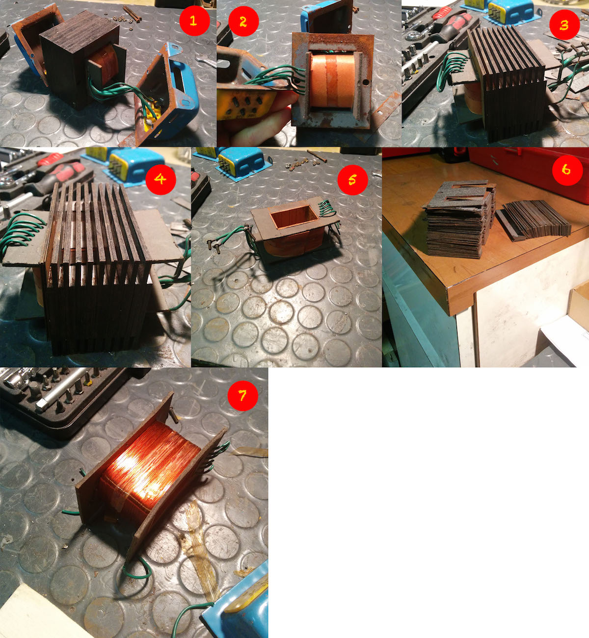

Messaggio da mlessio » 05/03/2014, 23:10
Eccoci al primo round: Martino VS Trasformatore!
Smontato, abbastanza agevole nonostante la ruggine.
Ho anche disfatto il secondario, avvolgendo il filo attorno ad un rocchetto di legno.
Il secondario era 0-12-24-48. Con filo da 1mm.
Mi sono accorto solo dopo, che forse avrei dovuto contare le spire.
Il primario è ancora montato, con filo da 0,25mm. ha varie prese, da 0 a 380V.
Il foro interno alla bobina misura 2,7cm * 5,1cm.
I lamierini invece di essere tutti invertiti, erano montati a pacchi di 5. si vede bene nella foto...
Secondo voi cosa posso ottenere da questo trasformatore?
Qualche calcolo rapido per capire due valori? Ho dato un'occhiata al manuale di giunchi, ma non ho avuto tempo di soffermarmi troppo!
Ciao! :ciao: :ciao:

Messaggio da Kagliostro » 05/03/2014, 23:34
Per la destinazione d'uso futuro lascio la parola a Marco che è già esperto
per la questione dei lamierini, io li rimonterei invertiti uno rispetto all'altro, singolarmente, non a "pacchetti"
