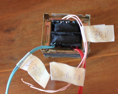

Ciao visto che è il mio primo post, colgo l'occasione per salutare tutti e presentarmi.
Mi chiamo Slamdunk, ho 37 anni e sono alla mia prima avventura nel mondo dell'autocostruzione di un amp valvolare.

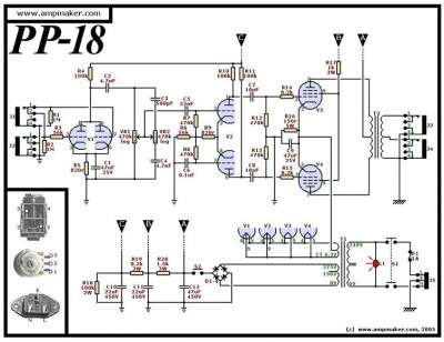

Vorrei realizzare il 18W TMB
18w-ceriatone-tmb-pdf.pdf
(58.51 KiB) Scaricato 596 volte
avendo a disposizione questo trafo di alimentazione
dovrei escludere completamente la parte di rettifica nello schema e mettere i diodi.
Io stavo pensando di procedere in questo modo
Ho alcuni dubbi:
1) il trafo dello schema è da 290V mentre quello in foto da 270V, quali altre modifiche del circuito puo' comportare?
2)il trafo non hai i fili di massa , perché?

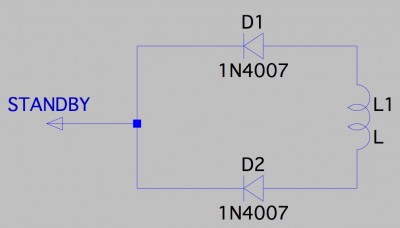

3) mettere i diodi come ho disegnato con ltspice o metterne due in serie per ramo?
mi piacerebbe discutere la questione con voi nella speranza di risolvere i mie dubbi e riuscire con il vostro aiuto a portare a termine il progetto.
Grazie ciao.

Messaggio da Kagliostro » 28/03/2014, 15:27
Ciao Slamdunk e Benvenuto nel forum

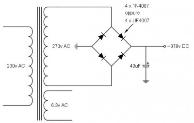

Hai un trasformatore con
Primario 230v
Secondari 0-270v e 0-6.3v
però non dici che corrente è disponibile sui secondari, la sai ? O almeno, per che uso era fatto il trasfo ?
Non puoi usare una rettifica Full Wave se il trasformatore è privo di CT
(per le abbreviazioni consulta nella sezione Bar del forum il tread con la lista degli acronimi)
Il trasformatore che hai non ha CT, semplicemente perchè non lo ha
si usa in questo caso la rettifica a ponte che usa 4 diodi (o un ponte)
i diodi messi in serie a due a due servono, eventualmente, nel caso il trasformatore abbia il CT
ed i diodi a disposizione sopportino una tensione inferiore a quella necessaria, i diodi
tipo gli 1N4007 sopportano una tensione di 1000v, se ne metti due in serie sopportano 2000v
(a proposito, non mettere diodi in parallelo perchè non è una buona idea)

Messaggio da slamdunk » 28/03/2014, 19:59
Grazie kagliostro sei stato chiarissimo!!
Non ho i dati della corrente in uscita, so solo che e' costruito da delbini, lo sto acquistando da un ragazzo insieme al trafo di uscita.
erano destinati ad un kit 18w.
per quanto riguarda la tensione, se nello schema e' richiesto 290V e io invece parto con 270V a cosa vado incontro?
quanta caduta di tensione da una EZ81 a differenza dei diodi?

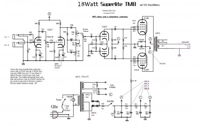

Allego uno schema con i 270 volt di uscita dal trafo e retifica SS.
Spero ti sia di aiuto. :salu:
C"
Da Ros
Messaggi: 346
Località: Prov. Belluno
Re: Modificare rettifica da EZ81 a diodi per arrivare al 18W
Messaggio da Da Ros » 28/03/2014, 21:41
:mart: si si scusa....lo schema che ho postato ha il CT e tu non ce l'hai...nella fretta ho postato una cavolata.
Comunque è proprio strano sto trafo non ha neanche il CT dei filamenti. Ma sei sicuro che sia di un kit per 18w di Delbini mi sembra un po strano che Beppe non lo prevedesse. Per me può essere stato fatto su dirette specifiche di un cliente il che spiegerebbe la cosa. :hummm_1:
C"
Allego schema corretto :ok_1: e link dove l'ho trovato ci sta un po di bella roba...
http://stevepedwards.com/wp/?cat=9&paged=5

Messaggio da MapleMarco » 28/03/2014, 21:46
dov'è il problema nel rettificare senza CT?
non farti un dramma, nei trasformatori che faccio io non c'è mai :face_green:
l'immagine postata da K risolve ogni tuo problema!

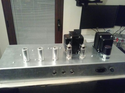

slamdunk
Messaggi: 28
Iscritto il: 26/03/2014, 15:04
Località: Cagliari
Messaggio da slamdunk » 23/04/2014, 1:09

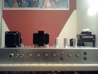

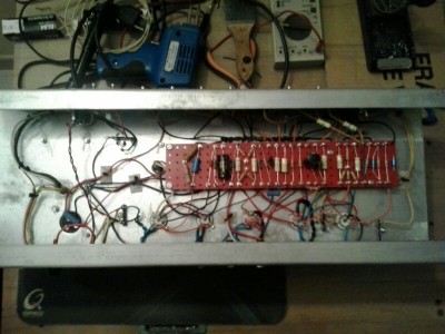

:ok_1: :ok_1: :ok_1: :ok_1: ciao a tutti , dopo snervante attesa dei componenti ( alcuni sono ancora in attesa di riceverli , vedi condensatore da 16 uF che provvisoriamente ho sostituito con 22 uF visto che in casa me ne sono trovato 9 pezzi da PCB) e una settimana di duro lavoro sono riuscito a terminare il mio primo ampli valvolare. (almeno la parte "suonante" :gui2: :gui2: :gui2: )
allego alcune foto (scusate la qualità ma il mio cell fa foto pessime)
Con due amici lo abbiamo provato collegato a un 4x12 ibanez collegato a 16 ohm sia con una Gibson Les Paul Standard (quella senza camere tonali) e con una Fender Stratocaster messicana.
Provo a esporre con ordine le impressioni che abbiamo avuto:
Canale NON tmb
1) Su entrambi gli ingressi "HI e LO" completa assenza di ronzio e fruscio, solo a volume max si sente un leggerissimo fruscio (veramente minimo (( fa più casino la ventola del portatile di mia moglie)) rispetto al volume che sputa fuori quando si suona)
2) Il suono e un vintage pazzesco, con entrambe le chitarre il pulito è bello cristallino e i bassi sono enormi ma non vanno a invadere le frequenze medie e alte. Non so come spiegarlo, stanno li dove devono stare senza ovattare e chiudere il suono nel complesso.
La les paul (pickup al manico) lo fa crunciare prima rispetto alla fender es, a vol 4 con la gibson solo pesando bene la pennata riesci a giocare tra pulito e leggero crunch, con la fender devi portare il volume almeno a 6. (chiaramente le timbriche delle due chitarre sono totalmente diverse)
3)Bellissima risposta e sustain sembra quasi leggermente riverberato. (il proprietario della fender dice che ha più attacco del suo JCM900 combo da 50W :hummm_1: )
Canale TMB
1)Diciamo che ci aspettavamo di più' da tutte quelle manopole, sopratutto dopo quello sentito dal canale precedente. Secondo la nostra modesta impressione il canale TMB non ha niente di particolare rispetto a tanti ampli commerciali che si trovano in circolazione, forse ha una vena più' sul funky.
2)Anche su questo canale ronzio assente ma si sente molto più' fruscio con MV a max e Volume da metà in su ma non al livello di JCM2000 canale distorto.
Ho notato una cosa:
chitarra su HI (volume e tono a zero)
vado ad aumentare MV e Volume del canale TMB, pur non essendoci collegato nulla si sente in lontananza la chitarra collegata sull'altro canale. E' normale????
Ora per concludere vi indico le tensioni che ho misurato con tutte le valvole montate e tutti i pot a zero
P1 P3 P6 P8
V1 168 1 156 1
V2 218 85 229 85
V3 154 1 285 155
V4 mi sono dimenticato di scriverli
V5 mi sono dimenticato di scriverli
Tensione di rete 235 V (ma va!! :lol1: :lol1: )
Tensione TA 279 V
Tensione all'uscita del ponte diodi 367V
Tensione nodo R18/R19 316V
Tensione nodo R15/R16 260V
Tensione nodo C6/R9 248V
Tensione nodo R3/R8 248V
Che dite mi devo preoccupare?
