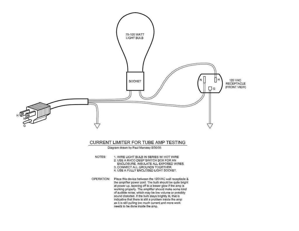

Inutile dire che come primo avviamento una semplice lampadina in serie rivelerebbe eventuali cortocircuiti...

Lampadina in serie come questo schema che allego? Ovvero fra presa di casa e amplificatore?
Più tardi vado a ricomprare un po' di fusibili da 1A e 2A e riprovo.
Quindi stacco le finali e controllo i valori ?

Eccomi di nuovo con altre informazioni ... allora mi sono costruito il bulb tester con lamapadina e ho acquistato i fusibili così da inserire i valori esatti.

Prima di prendere le tensioni, avevo provato a fare la prova con la lampadina e, senza finali inserite la lampadina si è accesa e subito rispenta (quindi Ok giusto) mentre con le finali inserite la lampadina rimaneva accesa.
La tensione sui filamenti è di circa 42,4 V visto che ho seguito la modifica "elevated hetaers" consigliata su Sloclone forum
Avendo visto che la lampadina rimane accesa con le finali EL34 inserite potrebbe davvero trattarsi di quest'ultime difettate?
