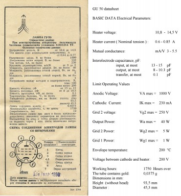

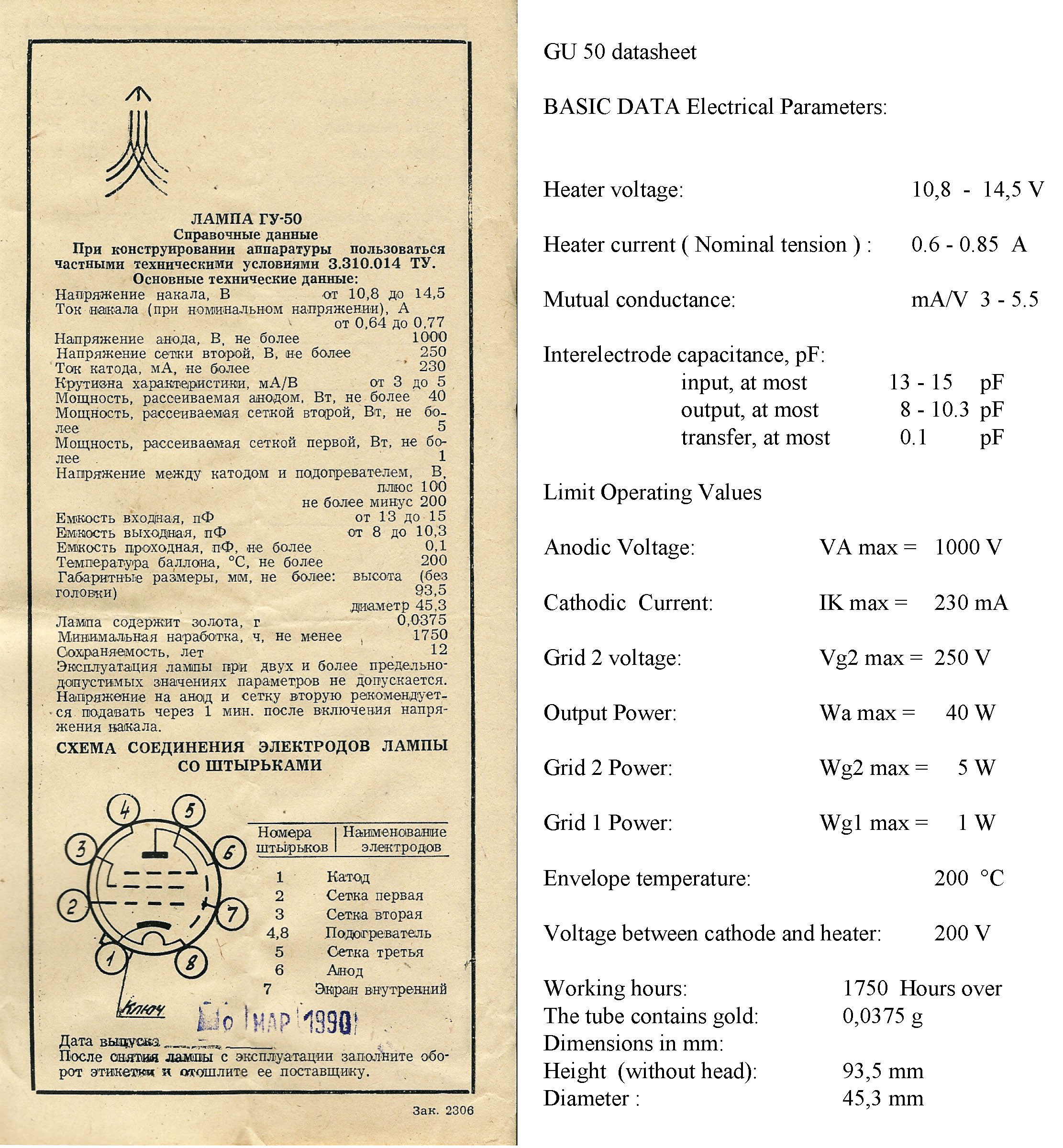

Tramite un amico che ( beato lui ) ha diversi contatti in Russia, ho pensato di tradurre il datasheet originale delle GU50 che ho comprato. Il mio inglese deficita un pò ma penso non ci siano errori. Spero sia utile.

Lodevole iniziativa
se vuoi verificare la bontà della traduzione
http://www.mif.pg.gda.pl/homepages/fran ... g/GU50.pdf

K., sfortunatamente non ho una bella russa che mi fa il favore di controllare quanto tradotto.
...se ce l'avessi mi sa che si aspetterebbe un bel pò prima della verifica della traduzione!
Se invece ti riferisci ai valori, da come ho avuto modo di capire, esistono GU50 diverse e le dimensioni a volte fanno pensare a valori leggermente diversi da quelle in mio possesso.
Io mi limito al datasheet che ho tra le mani e alle dimensioni riportate. La traduzione è inerente quel foglio scannerizzato sulla parte sinistra. Per altri tipi, non saprei proprio.

Ciao DOM
Intendevo dire che nel datasheet che ho linkato io ci sono riportati i dati sia in russo che in inglese e che quindi potevi fare un confronto con la traduzione del datasheet che ti hanno fatto
Altezza e diametro mi pare corrispondano tra i due datasheet
attenzione che la GU50 è anche una rettificatrice, la differenza è che la rettificatrice sarebbe GU50 mentre la nostra valvola GU-50
http://tdsl.duncanamps.com/tubesearch2. ... bmit=Query
ma tutti quando si riferiscono alla GU50 non intendono il diodo
