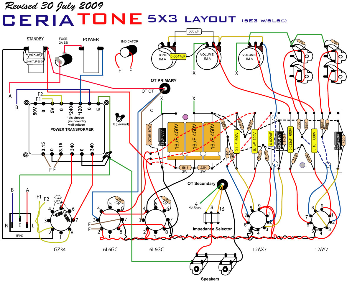

Osservando il Layout in allegato noterete che lo switch di StandBy è collegato al pin 2 mentre, da datasheet, il catodo è al pin 8?!
Dato che mi sembra strano che il layout sia errato volevo capire meglio per chiarire i miei dubbi!

La GZ34 è una raddrizzatrice doppio diodo con catodo a riscaldamento diretto

Quindi quel layout è corretto?
Essendo un diodo a riscaldamento diretto il catodo coincide con il filamento e quindi pin 2 o pin 8 non fa differenza?!?

Sì, vedi l'immagine che ho postato
