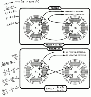

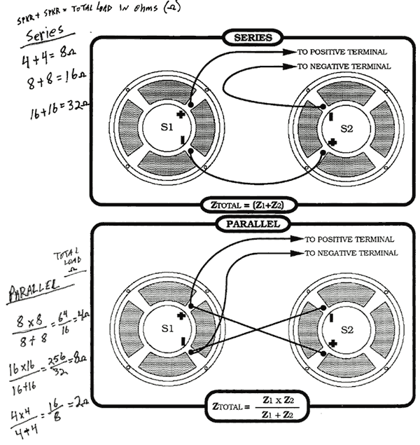

Prevedo un TU (inmadout) con impedenza di uscita 4-8-16. Collego lo speaker principale da 16ohm sull'uscita, appunto a 16ohm. Poi collego, in parallelo allo speaker principale, un jack al quale collegare un cabinet esterno con il secondo cono sempre a 16ohm. Collegando il secondo cono in PARALLELO l'impedenza totale si dimezza e quindi basta che colleghi lo speaker interno del combo all'uscita ad 8ohm del TU!
Giusto...? Oppure friggo tutto!!!
