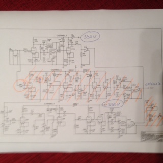

Rincominciamo tutto :face_green: purtroppo non ho avuto molto tempo ultimamente , però in questi giorni ho preso già i trasformatori e lo chassis della slo a due canali buco più o buco meno dovrei avere già tutto quello che mi serve , lo schema della Lucky 13 non sono riuscito a trovarlo ... comunque non ho fretta per questo progetto .
Sto ritornando nei vecchi passi !! quindi canale clean fender twin , canale lead slo e se non ho capito male commuto un altro pot per il gain e uno per il master che saranno impostati diversamente per ottenere il crunch giusto ?
in teoria almeno ...la mia teoria :face_green: copio nello schema dell'od3 il canale 1 ed il canale 3 e poi metto i due pot citati prima per derivare il crunch , per l'fx loop ? come funziona quello dell'od3 ? posso sfruttare lo schema ?

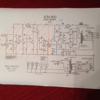

poi dalla PI e il finale uso lo schema del 2204 , potrebbe andare come progetto ?

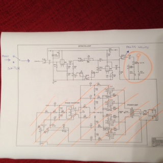

Sto provando a fare un collage con gli schemi del jcm 800 e l'OD3 può funzionare così ?
poi aggiungerò un doppio master e un doppio gain dal lead per derivare un crunch ,più che altro mi serve sapere se sono sulla strada giusta e ho dei dubbi dove ho messo i punti interrogativi , nel pre fender ho visto che nell'od3 la R d'ingresso è da 68 k normalmente dovrebbe essere da 33k giusto ? poi ho visto che dopo il master del clean c'è un cap elettrolitico da 22uf il c61 che non ho mai messo negli altri ampli che ho fatto ? altro dubbio è sulla R92 68K per andare sull'ingresso del lead R76 c45 nell'od3 e preso dopo il c58 ma io quella parte del circuito non la metto quindi dove mi devo collegare ?
finale del jcm 800 fino alla PI
send e return
i due pre che mi servono dell'od3

Allora ho iniziato il progetto !!! Lo sto realizzando in turret board , ho alcuni dubbi , innanzitutto sul pre della slo , devo utilizzare 5 triodi ? Guardando lo schema di sloclone 1.8 vedo che fino al send e return utilizza v1b v1a v2b v2a v3b ? Giusto ? Se è così mi scombussola i piani e devo aggiungere una valvola per utilizzarla solo a metà :muro:
Cosa che mi sembra più chiara nello schema dell'od3 ,
Poi altro dubbio appunto nello schema dell'od3 sia nel canale 1 che nel 3 ci sono due cap elettrolitici il c61 per il ch1 e il c35 per il ch3 che importanza hanno nell'ampli ?
Non per altro in due ampli che ho fatto con due canali twin e jcm 800 nel canale del Twin ho omesso questo cap visto che nello schema del twin non c'era :hummm_1:
