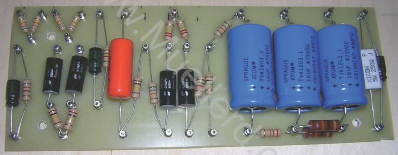

Ciao a tutti,
vorrei costruire il mio primo amplificatore a valvole e per questo vi chiedo se eiste un sito/video/pdf che spieghi passo passo la sua realizzazione. Qualcuno può aiutarmi?
grazie a tutti

Sì, ci sono cose del genere, fossi in te mi guarderei qualche tutorial e poi mi orienterei verso la scelta fatta da Pasqua86, che ha scelto un 5W la cui costruzione è guidata passo per passo
Leggiti il suo tread e vedrai che poi ha anche fatto qualche mod, ma sarebbe meglio tu decidessi da subito se avere tutte le istruzioni disponibili passo per passo o se doverti un po' arrangiare per aggiungere la mod, da notare, comunque, che abbiamo anche rintracciato, in quel caso, un layout che, seppur privo di ulteriori spiegazioni, può essere, con un po' di pazienza, usato
http://www.diyitalia.eu/forum/viewtopic.php?f=22&t=9059
tutti i kit di quel marchio (Ampmaker) dispongono di documentazione dettagliatissima sulla costruzione, basta che tu segua i vari link

Diciamo che come primo amplificatore preferirei avere una guida passo passo... Mi consigliate un 5w o anche uno più potente, tipo 40-50w (sempre che esistano guide passo passo)?

Di solito si parte con qualcosa di piccolo perchè anche se si dispone di una guida passo passo, ci sono meno componenti, il costo, di solito, è minore ed in caso di necessità di debug le cose sono meno complicate
Alro fattore da considerare è che ampli a basso gain sono più facilmente realizzati in assenza di problemi, rispetto ampli con gain alto

ho trovato una guida ben fatta per il marshall 18 watt, con lista dei componenti, foto dei vari step, e sembrerebbe abbastanza semplice da realizzare. C'è un solo problema: preferisco il suono del fender tweed 5e3 :muro:
Qualcuno di voi l'ha già realizzato o può aiutarmi? :pardon1:

Ho dato uno sguardo ai vari pdf ed il più chiaro mi è sembrato questo:
http://www.altanatubes.com/imagens/prod ... ntagem.pdf
Passiamo ai primi dubbi:
1) Sempre guardando i vari progetti, i valori di alcune resistenze o condensatori cambiano di poco, va bene lo stesso o vanno ad incidere notevolmente sul risultato finale? Esistono delle marche specifiche di questi componenti, con qualità superiore ( ovviamente sempre se considerando il rapporto qualità/prezzo)?;
2) Inizio dalla scheda del segnale: mi conviene acquistare la turret board già forata e pronta per saldare i componenti o posso realizzarla da una normale basetta? (In quest'ultimo caso il layout stampabile ce l'ho. Dovrei acquistare una basetta di bachelite? da quanti mm di spessore? e quelle torrette si trovano in negozio?
3) I trasformatori volevo trattarli in seguito ma ho trovato un tipo che vende dei weber. E allora vorrei iniziare a capire come sceglierli, come misurare i vari valori ecc ecc: esiste qualche pdf in merito?
Per questo progetto quali mi consigliate?

Per quanto riguarda i valori dei componenti, se ti interessa tenerti all'originale, questo è lo schema Fender
http://el34world.com/charts/Schematics/ ... XE_5E3.pdf
per il tipo ...... Mallory, Orange Drop e ...... altre
Come prima costruzione, se qualcuno non ti darà qualche indicazione precisa (io non sono la persona adatta), monta quello che trovi
Qui trovi le specifiche dei Weber
http://taweber.powweb.com/store/magnetic.htm
La basetta puoi trovarla qui
http://www.tube-town.net/ttstore/Parts- ... :5882.html
o prenderla grezza (volendo, ci sono di vari colori)
http://www.tube-town.net/ttstore/Parts- ... :4840.html
qui le turret (per board da 3mm e per 2mm)
http://www.tube-town.net/ttstore/Parts- ... :5276.html
http://www.tube-town.net/ttstore/Parts- ... :3847.html
se non vuoi farti l'attrezzo per montare le turret, lo trovi fatto qui
http://www.tube-town.net/ttstore/Parts- ... :3850.html
qui istruzioni su come si montano le turret
http://el34world.com/charts/toolhowto.htm
qui istruzioni per costruire le board
http://el34world.com/boardmaker/BOARD1.htm
