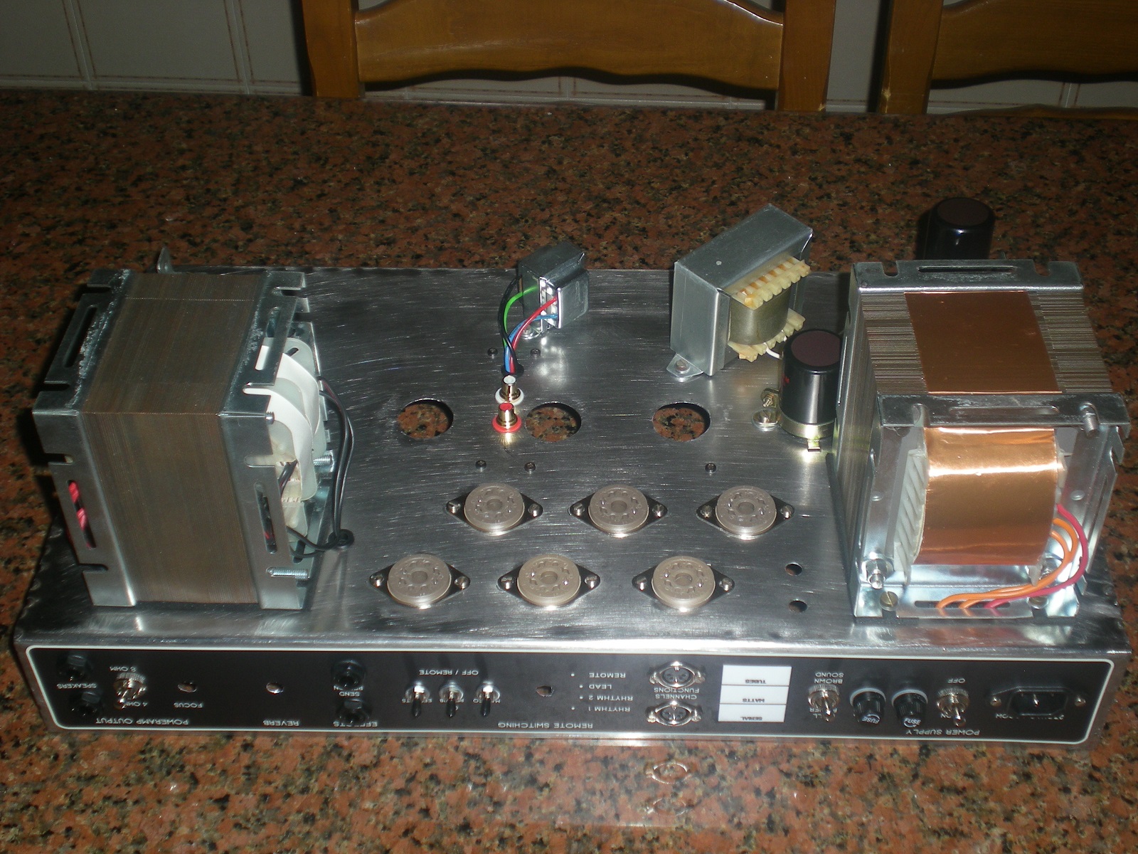

Apro un nuovo argomento per condividere come il progetto iniziato col topic MARK INSPIRED, nonostante sembrasse perso nei meandri di 40mila pagine di commenti, ha portato alla nascita della mia nuova bestiolina :love_1:
Trattasi di una mesa mark IV con il canale R2 sostituito dal Lead 2 del Quad preamp, nonostante continui a condividere i toni con il canale R1.
Ovviamente, Eq grafico, Riverbero a molla, loop effetti (tutto controllabile a remoto).
Il finale è una modifica del DR201, con sei (da qui coliseum) KT77 e un bel primario alto come piace al sottoscritto (2k2 ohm) :face_green:
Che altro c'è da dire....uhm, a si, tutte le HV in gioco possono essere ridotte di circa 150V con uno switch, con una tensione massima alle finali di...beh....si parla di 640V!
Ho già parlato troppo, partiamo con un pò di foto!
Intanto:

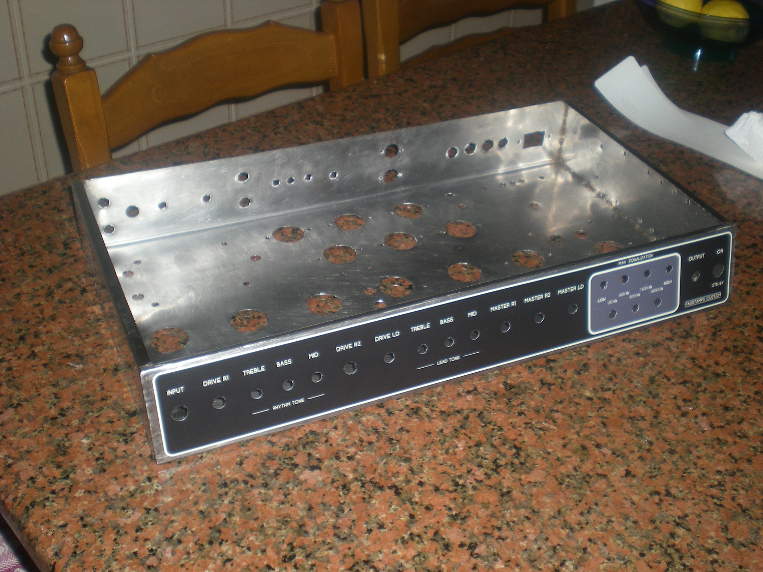

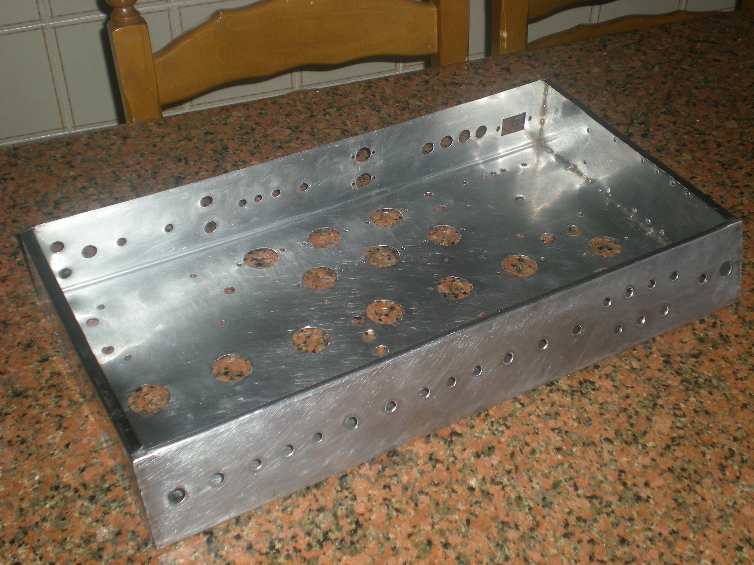

Chassis ancora grezzo in inox da 1mm (si, è una groviera) ovviamente fatto con materiale di recupero e piegato in casa...si vede ma pazienza! :face_green:
Chassis con le grafiche in PVC monomerico pellicolato opaco, "liberamente" ispirate alle serie mark old school :mart:

Che spettacolo!
devi dirci assolutamente come fai a realizzare delle faceplate così belle! :love_1:

Complimenti per lo chassis homemade e la faceplate :numb1:
Guardando la faceplate ....... ma allora monti le valvole appese ?
Re: Concentrato Mark, in formato Coliseum!
Messaggio da MapleMarco » 11/07/2014, 13:15
eeeeeh già, ed il frontalino è inclinato....insomma.....
è proprio una mark :face_green:

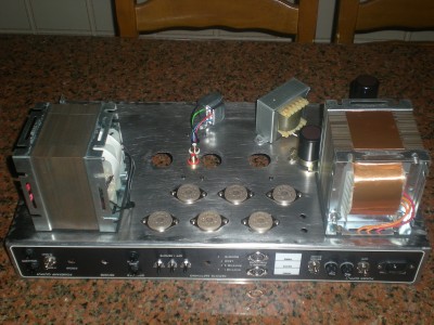

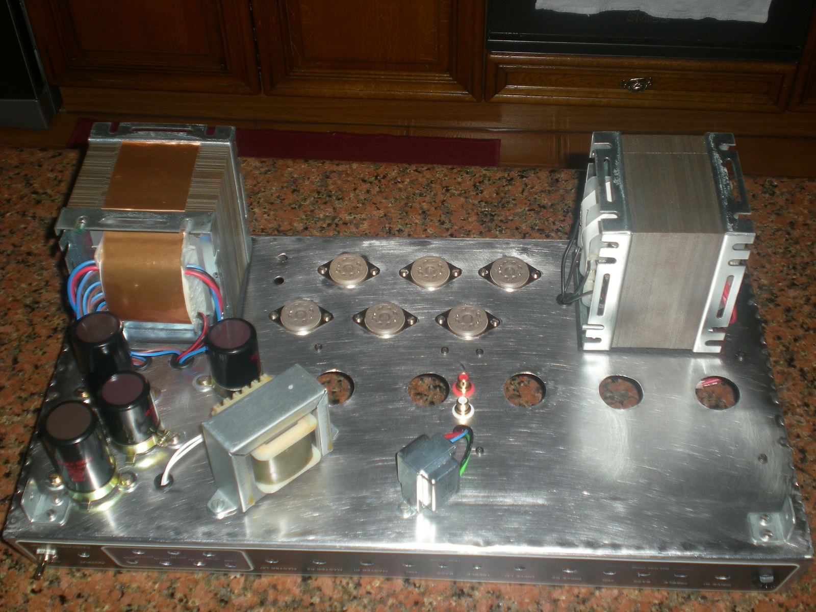

Messaggio da MapleMarco » 11/07/2014, 16:17
Ed ecco qualcosa di montato!

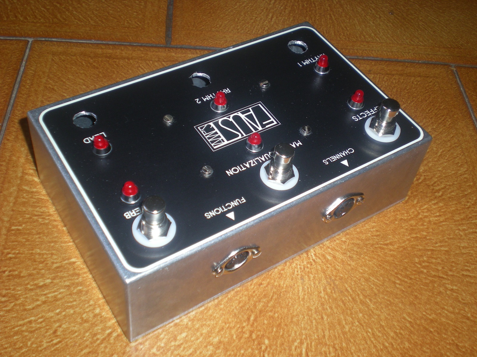

Messaggio da MapleMarco » 13/07/2014, 12:49
ecco il FS!

azz che lavoraccio :numb1: COMPLIMENTI!!!! :ciao:
spiegaci un po come fai a fare quelle belle faceplate??
Messaggio da MapleMarco » 14/07/2014, 10:49
http://www.pixartprinting.it/grande-for ... ici-piane/
ecco qua, un semplice adesivo in PVC monomerico con plastificazione opaca...
25 euro di un metro quadro comprese le spedizioni! ;)
risultato, come potete vedere, ottimo! e resistentissimo!
la qualità di stampa non è altissima, ma per faceplate ed affini è più che sufficiente ;)

Ma ... ti procuri il materiale e per la stampa come ti organizzi ??
Messaggio da MapleMarco » 14/07/2014, 15:11
semplicemente preparo il file PDF, e glielo invio..
loro mi mandano a casa un A0 adesivo, dal quale provvedo a ritagliare le parti...et voilà!

Ah, quindi il prezzo a 25€ a mq è da intendere anche stampato ?
ma devi fare una superficie minima di 1 mq o come funziona la cosa ?

eh si il minimo è un metro quadro...le dimensioni di un A0 per intenderci..
il prezzo è a prodotto finito, stampato! ;)

ma quante faceplate ti ci sono state nel metro quadro ? :face_green:
Comunque veramente interessante, io qui ho trovato un service che mi ha detto di poter fare anche stampe
direttamente su alluminio (è un alluminio verniciato di bianco) oltre che su di un supporto plastico leggermente
spugnoso da un 3-4mm di spessore, ma per i prezzi non so quanto possa essere

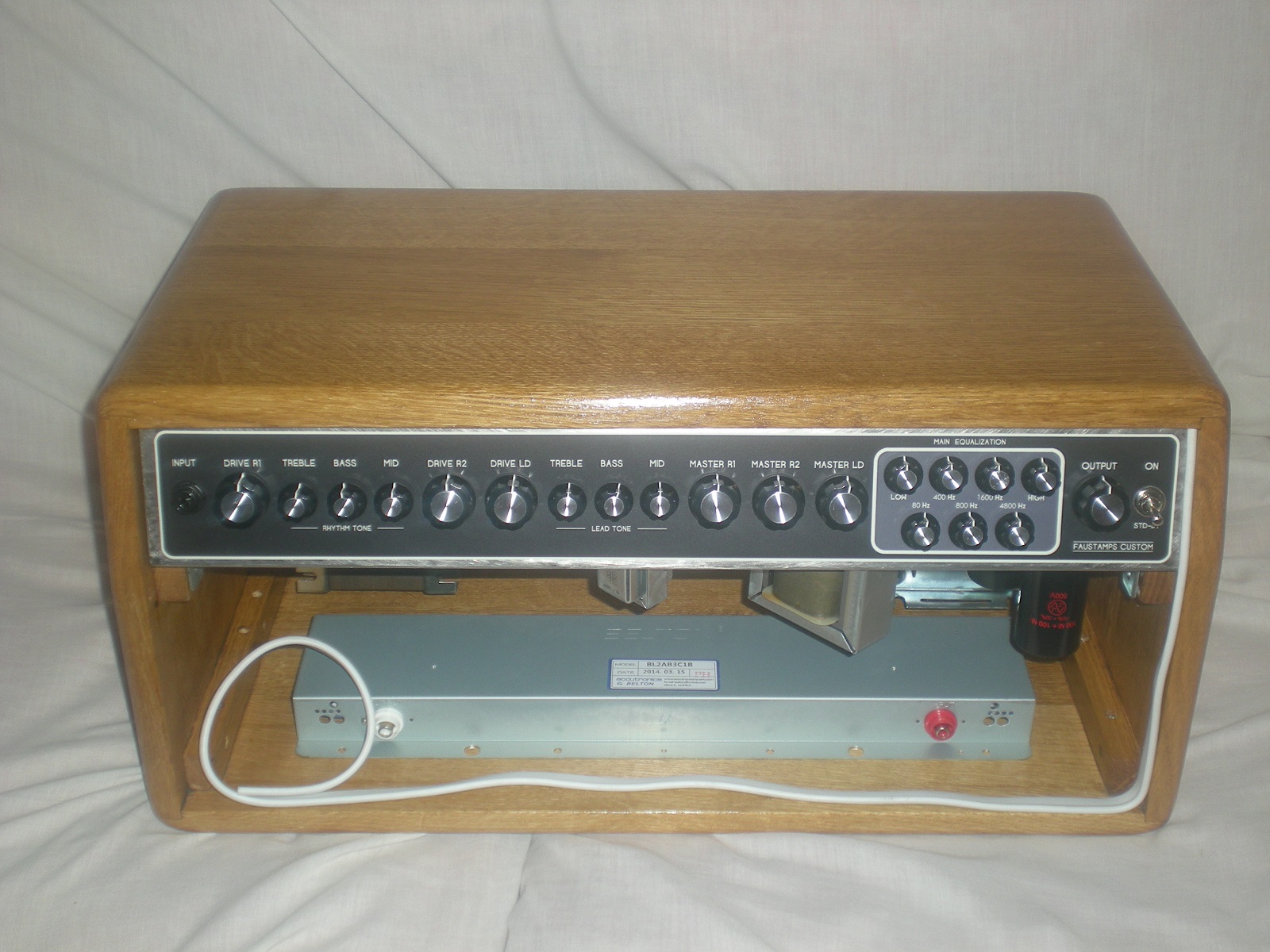

Messaggio da MapleMarco » 17/07/2014, 11:19
comincia ad assomigliare ad un ampli vero :ok_1:
