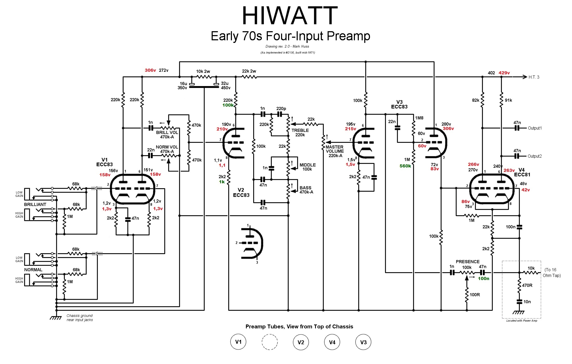

Messaggio da MapleMarco » 29/08/2014, 14:54
Un'altra cosa molto comoda,
una microPCB con il preamp in schema dell'hiwatt (fino al triodo di recupero del TS, così in caso ci si voglia fare un preamp a pedale è sufficiente uscire con un pot da 1MA ed entrare in un finale esterno!!)...
escluso il TS da montare sui pot.
Hiwatt-preamo.pdf
(70.13 KiB) Scaricato 212 volte

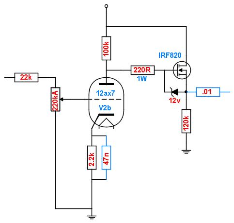

Re: Hiwatt early70 PCB preamp
Messaggio da Kagliostro » 29/08/2014, 16:32
Se ci fosse in uscita un IRF820 configurato come Source Follower, sarebbe perfetta ;)

Messaggio da Kagliostro » 22/09/2014, 0:47
Visto che qualcuno mi ha chiesto cosa intendevo
posto qui lo schemino
Personalmente preferisco un'uscita così
