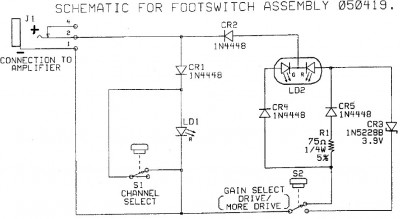

raga ho acquistato un fender hot rod deville 212 made in usa ..... volevo costruirmi il footswitch ed ho trovato questo schema .....
il mio quesito è : se nn possiedo i diodi specificati nello schema , con quali posso sostituirli ?

Puoi usare l' 1N4148, è lo stesso diodo.
e cmq, le caratteristiche fondamentali di un diodo sono:
- Vf, tensione forward
- VR, tensione reverse
- if, corrente forward
se scegli un diodo che ha queste tre caratteristiche uguali o superiori a quello da sostituire non sbagli.

ho messo t4148 e uno zener qualsiasi che avevo con sigla cancellata quindi nn saprei il modello .... xò funziona :)

ho cambiato i led al footswitch ( ne ho messi uno rosso e uno verde da 5mm invece di 2 led white sempre da 5mm ) il fatto strano è che con i led rosso e verde , il footswitch non cambia il canale drive more drive , rimettendo i led di prima funziona tutto ...... perché si comporta così ?

Assorbimenti?
