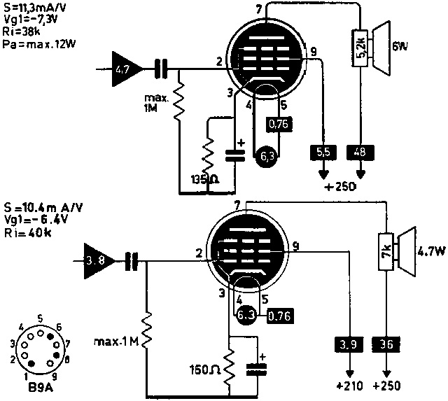

Si resta perplessi riguardo al TA ed al TU da usare per il Fender Champ
in quanto ora vengono proposti TA con tensioni più alte ora più basse e lo stesso avviene con le impedenze del TU
tenendo a mente che il Champ nella sua storia ufficiale ha visto variare la tensione anodica e guardando questa jpg
relativa all'uso della EL84 (badate che serve per chiarirsi le idee, il Champ storicamente ha sempre usato una 6V6)
vi potrete rendere conto di come cambino le cose al variare della tensione anodica e dell'impedenza del TU
