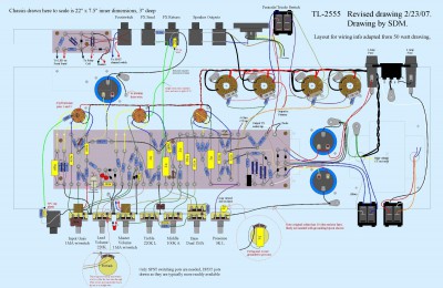

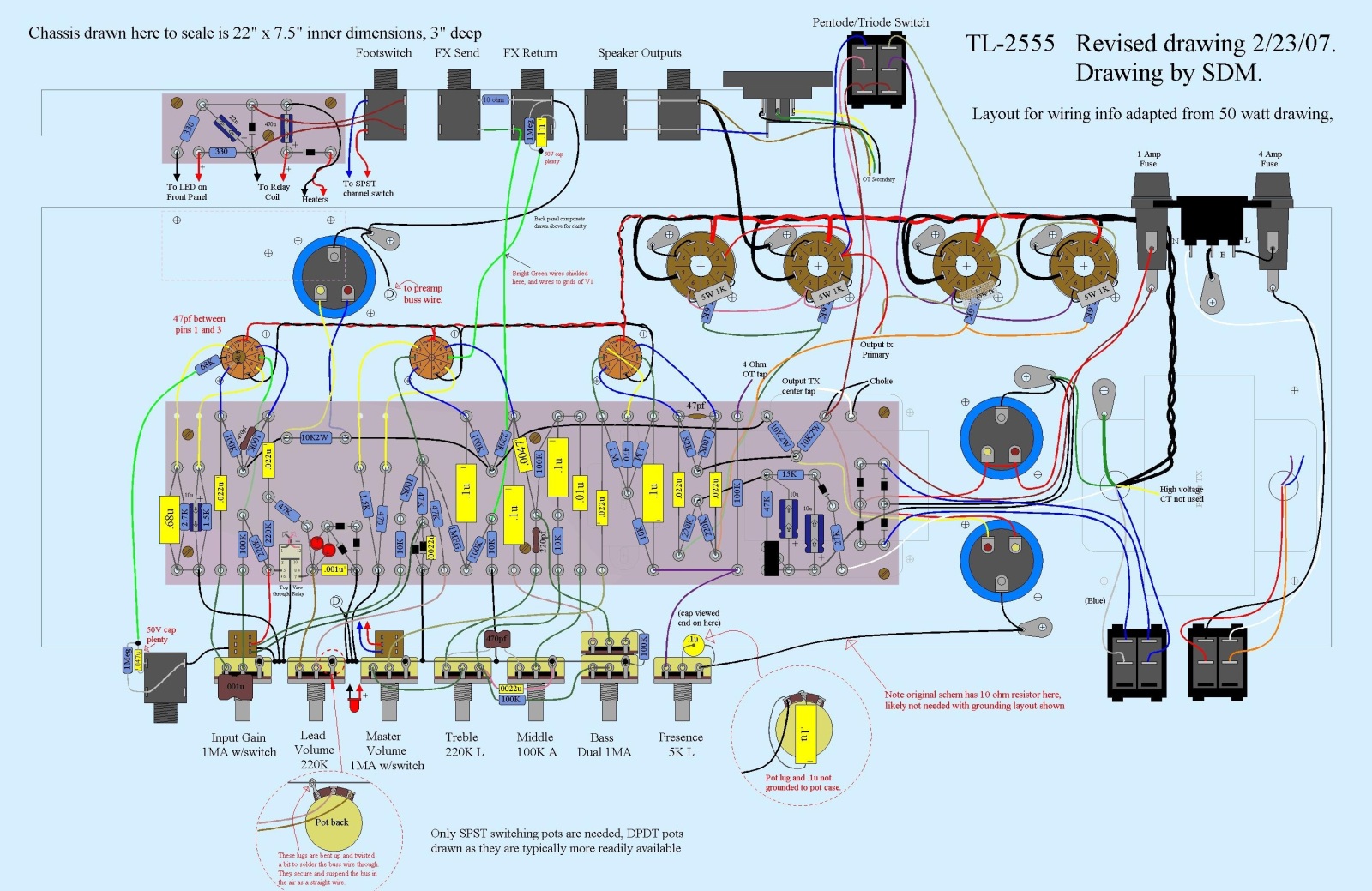

Salve ragazzi! Volevo chiedere consigli riguardo ad un ampli che mi voglio costruire da solo ( ovviamente solo la testa) , si tratta del del Silver Jubilee 2555 della Marshall ( 100W)!
Ho spulciato gli schemi e i piani di montaggio qua allegati di ceriatone ed amici:
È la prima volta che costruisco una testata ( e a valvole) e quindi volevo chiedere a voi che layout / schema seguire tra quelli postati... Mi sto studiando un po' di teoria sulle valvole perchè a scuola non le abbiamo trattate!
Un'altro dubbio che mi affligge è la scelta dei trasformatori e dei condensatori e resistenze , a volte nei layout che ho postato non ci sono scritte le potenze delle resistenze perciò ho paura di metterne una con poca potenza e bruciarla -.-

Nel forum le tue domande riguardo fornitori, marchi e robe varie sono state trattate decine di volte, alcuni argomenti anche recentemente.
Fatti una ricerca.
Velocemente il mio consiglio:
- per cominciare un se tipo p1 ax84 no?
- conosci la differenza tra layout e schema immagino...ti consiglio di trovare lo schema corrispondente al layout che sceglierai, spesso gli autori apportano piccole modifiche, inoltre è indispensabile in fase di debug, e fidati, ci sarà statisticamente una qualche forma di debug!
- costruzione su turret...
- Valvole jj più che degne per uso marshalloide
- res io le metto minimo da 1W, così stai sicuro. Tanto non sposta la spesa. In genere bastano da 1/2w. Occhio sull'alimentazione a seconda dei punti può servire qualcosa in più. Il tutto metal film.
- Trafi = Inmadout
- Telaio arrangiati più che puoi

Comunque la prima cosa da fare è la lista dei componenti che ti servono e controllare che il layout che vuoi seguire batta con lo schema dell'ampli.
Su tubetown dovresti trovare quasi tutti i componenti compreso lo chassis.
Per i trafo invece puoi chiedere a Savino di Inmadout. Ne parlano tutti bene. In alternativa gli hammond sempre da tubetown.

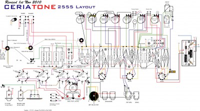

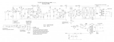

La parte difficile secondo me infatti sarebbe il debug... la cosa che mi sta un po' su è che ceriatone non mi da lo schematico ma solo il layout :muro:

Ceriatone non pubblica i suoi schemi, bisogna arrangiarsi un po. Si prende lo schema dell'ampli in questione e si controlla passo passo se corrisponde.
