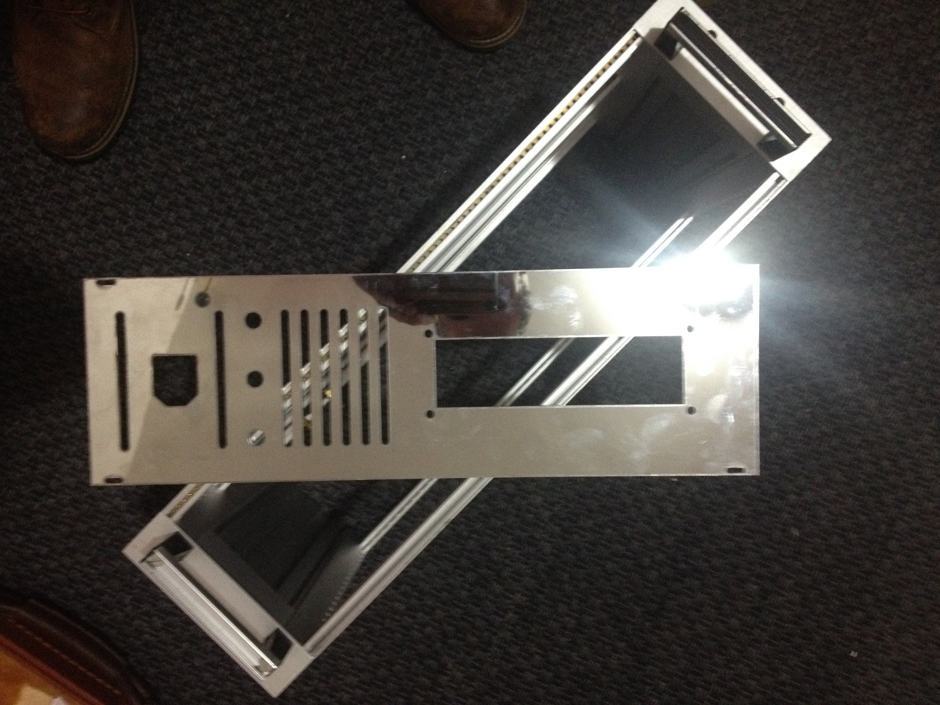

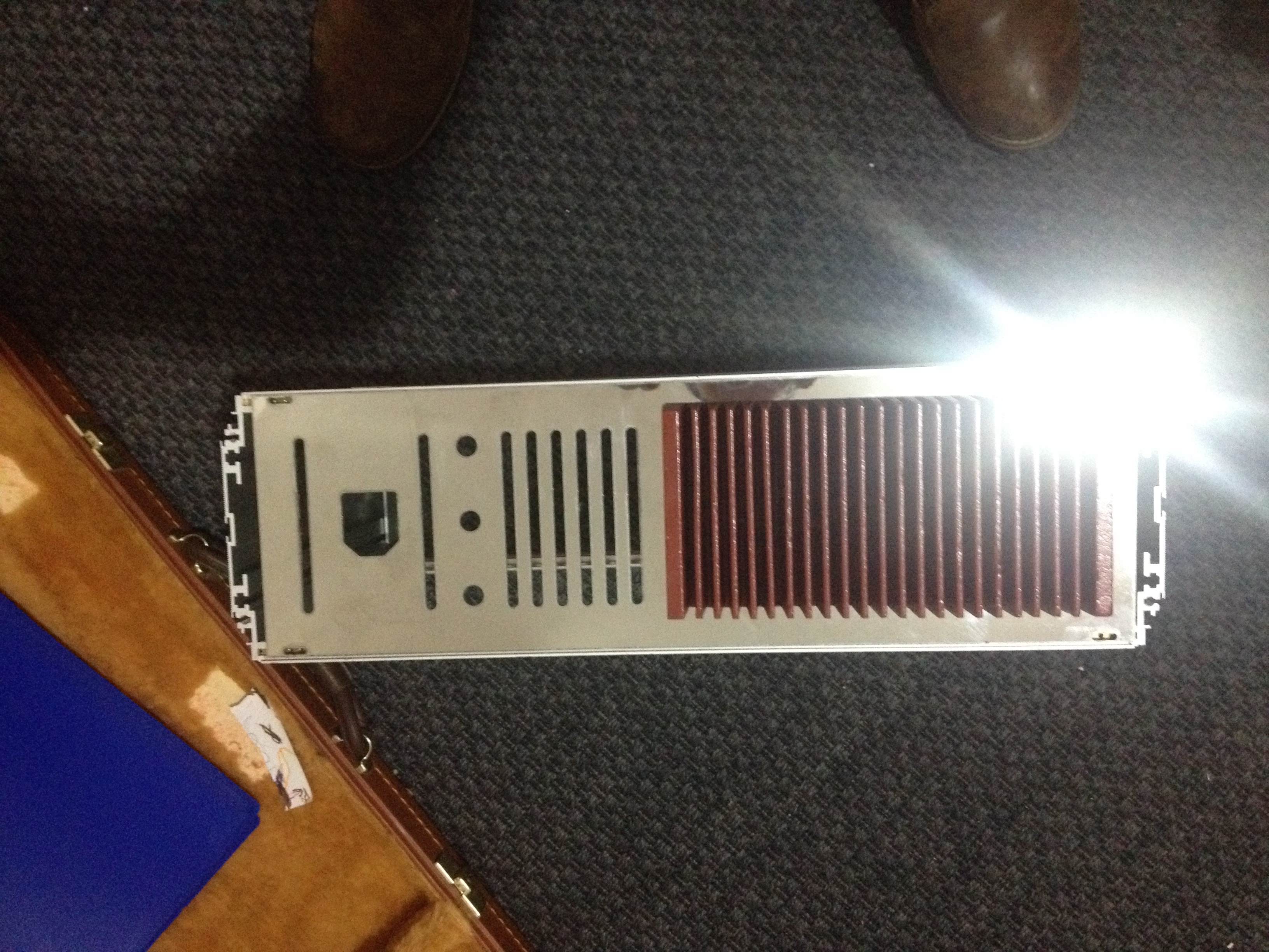

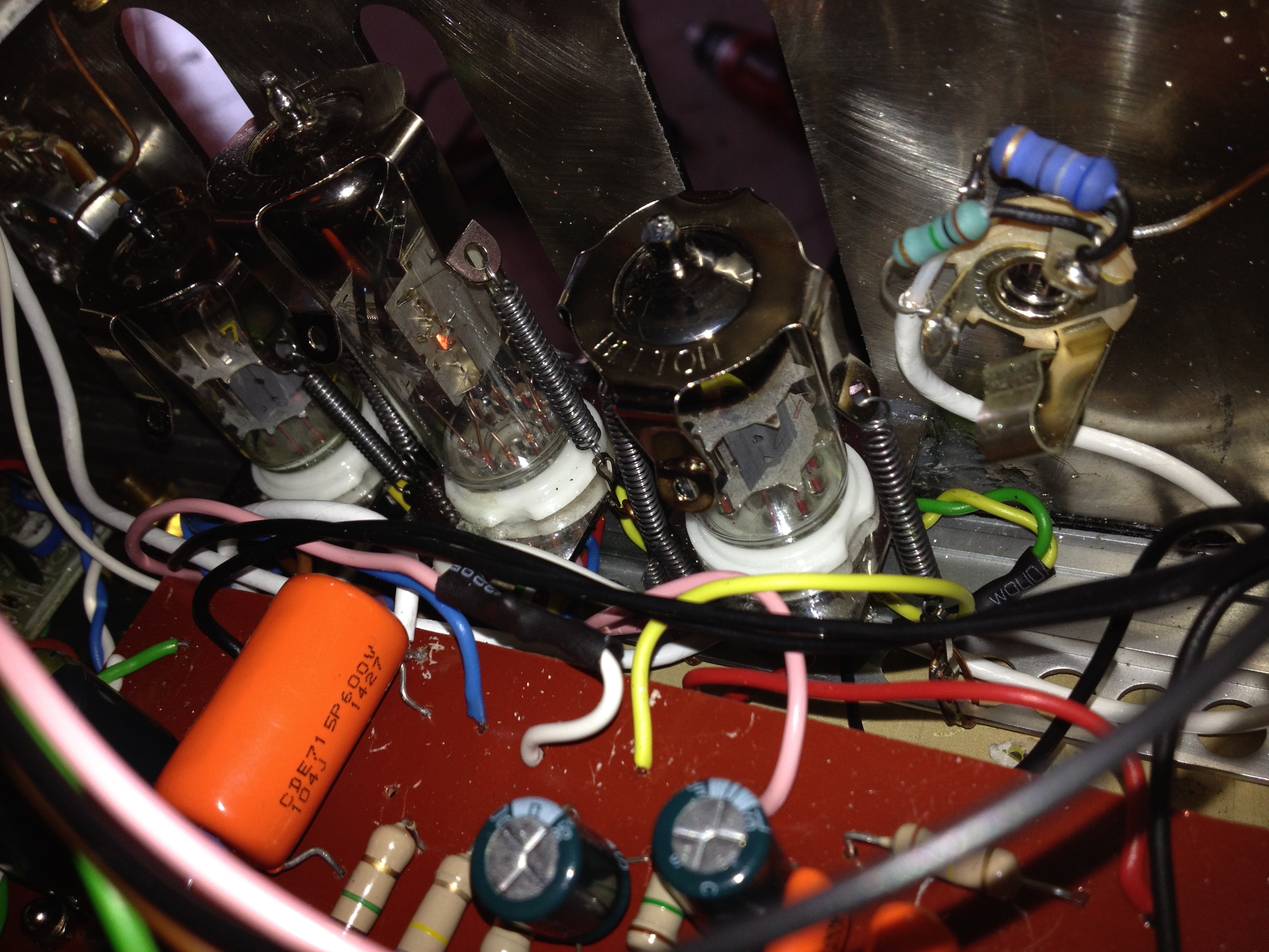

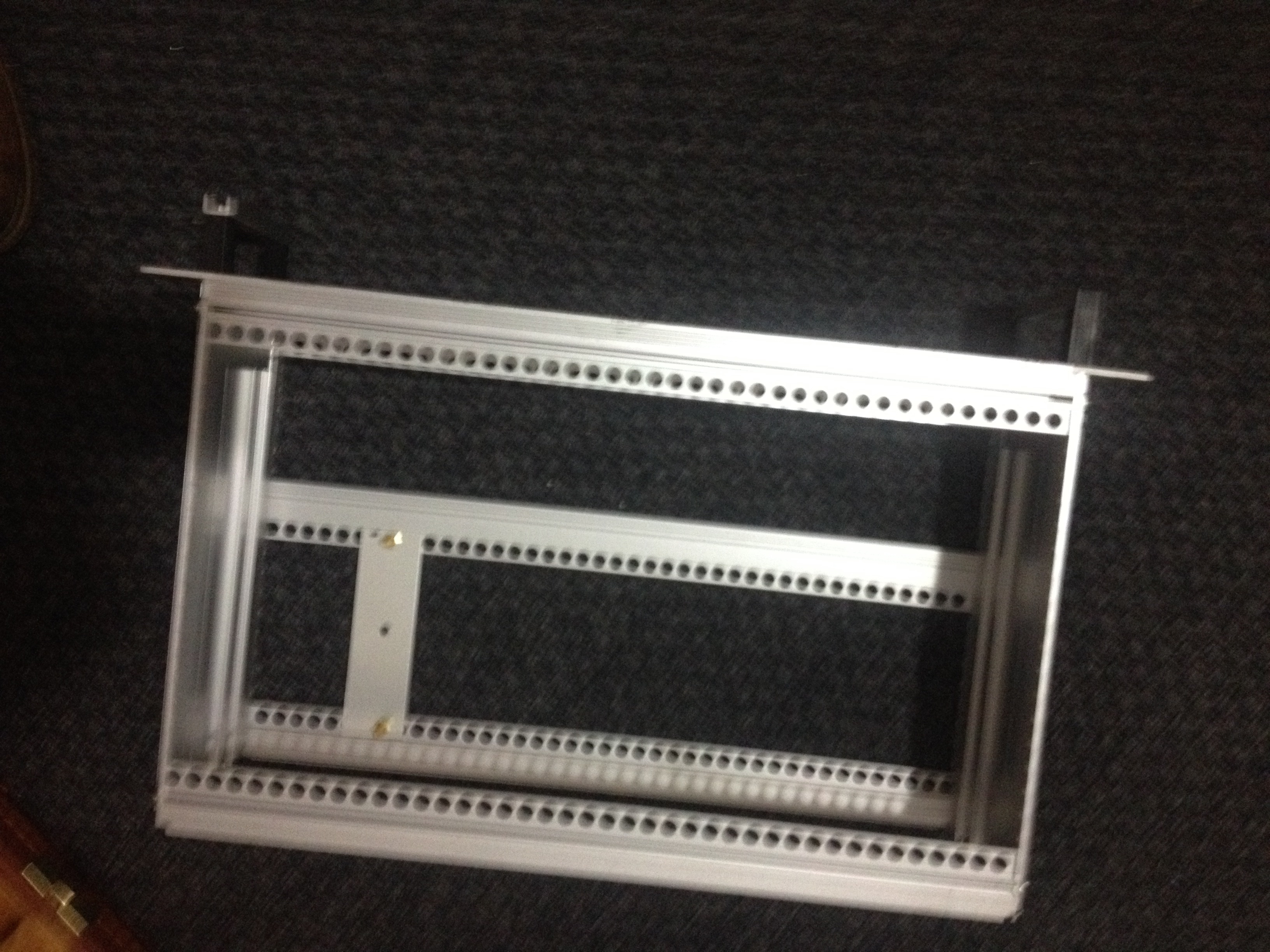

eccovi accontentati qualche foto delle varie fasi di montaggio, i frontali sono stati disegnati al cad e tagliati al laser su acciaio inox superlucido alcuni pezzi sono di recupero come il dissipatore ecc mentre il finale è un modulo prenotato come anche la parte di alimentazione del finale- per il preamp ho utilizzato uno stadio dell' alembic che ho allegato nel primo messaggio
visto che avete fatto notare che i pot non sono corretti mi dite quale dovrei sostituire e con quale?
ripeto ho aggiunto un volume log da 1 M per avere un master ulteriore e giocare con la saturazione delle valvole

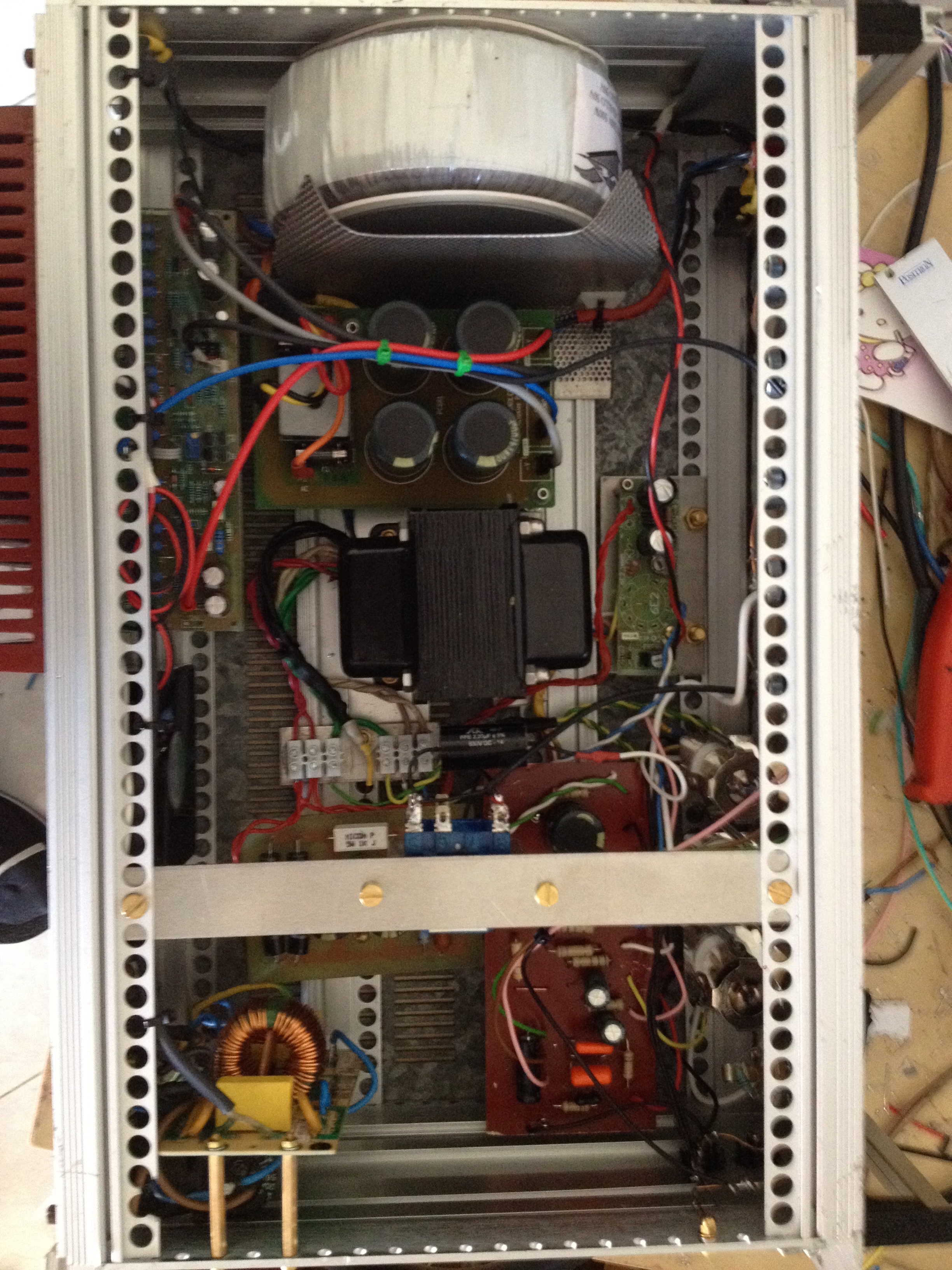

altra foto dell' ampli completo
