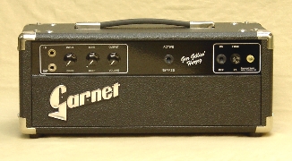

Cosa potrà mai essere un Herzog ?
Beh, niente di trascendentale, si tratta di un amplino che viene usato come distorsore tra chitarra ed ampli
con semplici accorgimenti funziona anche come amplino (collegare un altoparlante) e, volendo, anche come
reverb stand alone, in questo caso bisogna aggiungere un tank ed un triodo per il recupero del segnale
Ecco un paio di originali
questa, invece, è la versione di un amico americano
per usarlo anche come ampli basta fare in modo da escludere la res di carico e collegare un altoparlante
(notare che l'Herzog originale usa un carico da 10W, il mio amico è andato un po' abbondante con una res da 100W, probabilmente 25W bastano)
per usarlo come reverb standalone basta "parafrasare" il Fender 6g15
Qui schema e layout (al posto dell'impedenza di filtro si può usare una res)
http://el34world.com/Hoffman/files/Hoffman_6G15.pdf
Naturalmente consiglio l'uso di una valvola meno potente della 6v6, una 6k6 va benissimo (da Tubetown si trovano)
oppure un altro pentodino tipo el95 (anche se un po' più sensibile e quindi bisogna un po' ridurre l'input)
Meditate gente .... meditate ;)

Praticamente sarebbe un preamp con tanto gain tra chitarra e l'ampli? :face_green:
Messaggi: 9955
Re: l'Herzog, questo sconosciuto ..............
Messaggio da Kagliostro » 23/03/2015, 18:54
E' una cosa molto particolare, in quanto oltre ad essere un preamp hai anche a disposizione la distorsione della valvola finale e del TU
cose che con un preamp, a meno di non arrangiare circuiti molto particolari (SS) non ottieni
in pratica otterresti (facendo una versione 6G15 con carico fittizio e uscita altoparlante) un mini amplino da cameretta, un riverbero da usare con qualunque ampli non ce l'abbia, un effetto distorsore che immette anche la distorsione della finale e del TU
Se poi c'è abbastanza corrente per i filamenti, puoi sempre allargare le prerogative del pre aggiungendo magari un tubo
