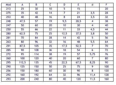

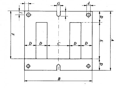

Mi piacerebbe, comunque, sapere se esiste una nomenclatura standard, tipo l'EI96 cui fa riferimento Piadina

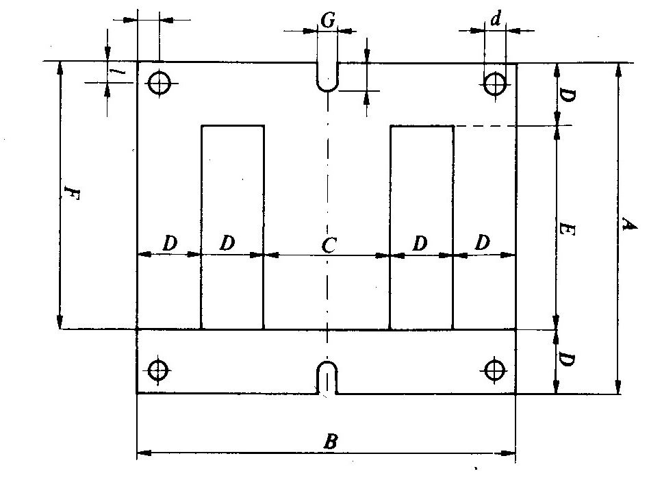

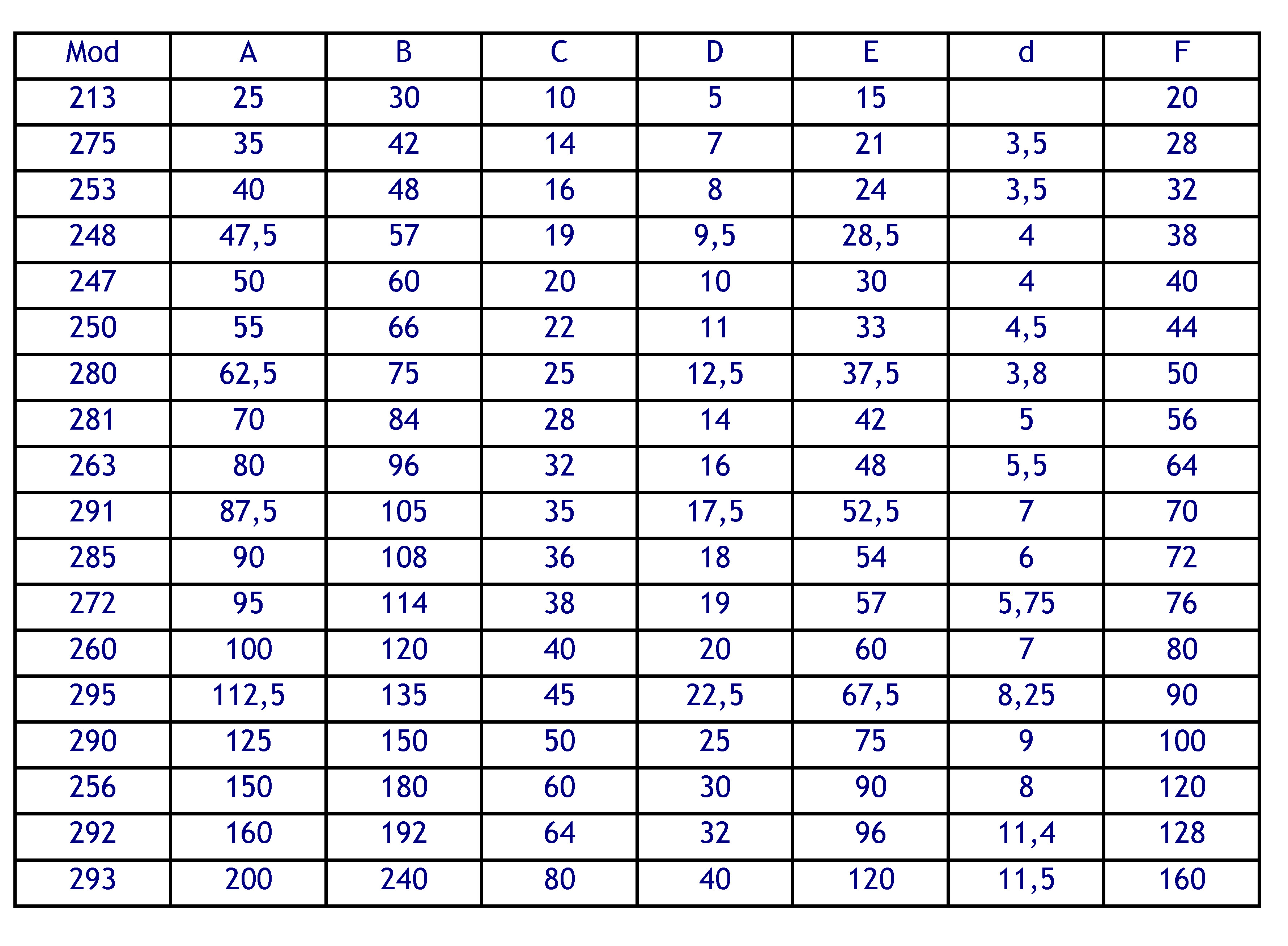

Messaggio da piadina » 05/06/2015, 18:36
il lato lungo determina il numero da mettere dopo EI, poi esistono altri modelli UI ma meglio non Addentrarsi oltre.
le mi misure sn sempre quelle, colonna 25 lato 75, colonna 32 lato 96, 40-120, 50-150, 60-180, 80-240, se noti ce un fattore di moltiplicazione x3, cioe per trovare il lato lungo devi fare colonna x3. Lunica cosa nn standard sono i fori dato che ogni costruttore puo scegliere diametri diversi, ma sn cmq piccole differenze.
