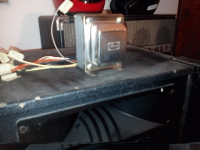

raga, domandona dato che nn conosco bn queste valvole. In un doppio push pull, con 4 kt88, tirate a collo (nel senso di mettere la tensione anodica al max),quanta corrente buttano su ogni ramo del trafo? Arrivano a 0.5 A ? Se no che valvole servono per arrivare a tanta corrente.

buon dì, volevo capire che valvole\configurazione di valvole servono per avere mezzo ampere sul primario di un push pull.
con 4 6l6gc ho 0.24 al max, con le KT non lo so perché non le ho mai usate.
Lo chiedo perché mi è capitata l' occasione di un trafo uscita (non ci faccio nulla, ma e un vero affare), il tizio dice che ogni ramo del trafo tiene in continua 0.5 a, Volevo capire quanto si puo spingere questo trafo, dato che mezzo ampere mi sembra un enormità.
con 4 6l6 no perche arrivano al max 0.240, il trafo in questione ha un' impedenza di 2,2kohm, con prese ultralineari.

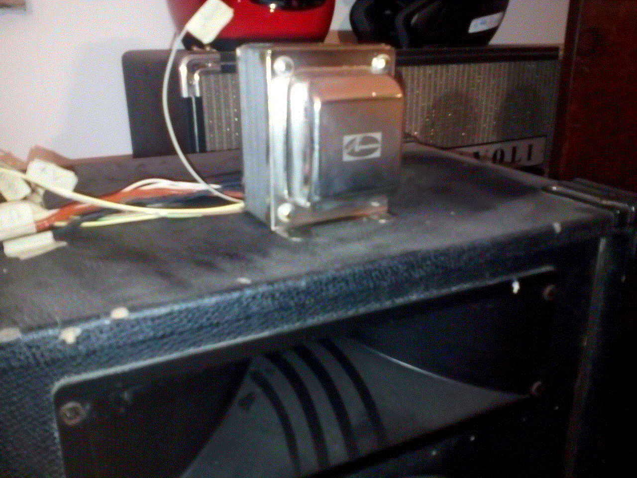

Messaggio da piadina » 13/06/2015, 11:22
foto

A te interessa che la somma degli A delle valvole sia minore degli A disponibili del trafo...inoltre 2K2 è un impedenza tipica di 4 6L6
Re: info valvole
Messaggio da MapleMarco » 13/06/2015, 12:16
le KT non assorbono molto più delle EL34...semplicemente, per spingerle, devi alzare i Volt...
quindi, insomma... ben venga che è sovradimensionato....ma mi sa che la cosa muore li... :hummm_1:

ma infatti mi sa che si puo usare solo con 6l6, 1 perche ha una determinata impedenza. cambiando valvole siamo li, aumentarle di numero no perche bisogna cambiare l impedenza. La mia era una curiosità. Cmq vediamo se me lo cede per 50 euri lo prendo, in passato avevo già acquistato dal tizio, lavora molto bene e suonano anche come si deve quei trafo.
Re: info valvole
Messaggio da MapleMarco » 13/06/2015, 13:34
in verità 2k2 va benissimo per sei valvole, soprattutto se sono alimentate sopra 650V
tipo 6xKT77, o 6xEL34...
basta che il nucleo tenga 200W e sei apposto!!

non ho in mente nulla come progetti, solo che e un bel trafo. 40x50 sezione, avvolto a mano lamierini fini. IL tipo diceva che va pure bene anche per kt88 vediamo i prossimi giorni
Re: info valvole
Messaggio da MapleMarco » 13/06/2015, 16:21
da come l'hai descritto (nucleo e impedenza) è esattamente un trafo per DR201... :mart:
