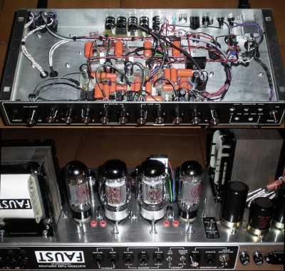

Beh, siccome il thread "mark passo passo" si conclude già con una realizzazione....
apro questo per condividere le due gemelline che sto facendo in questi giorni...una a 4 finali e l'altra a 2...
e dato che si sta facendo due gemelline anche Pasqua...magari facciamo tutto uno :face_green:
intanto qualche anticipazione della 4 tubi, alla quale mancano solo i gyrator...
già testata e funzionante!
2KT88 e 2 6CA7
solito preamp a tre canali, eq, riverbero e loop...tutto controllabile anche a footswitch

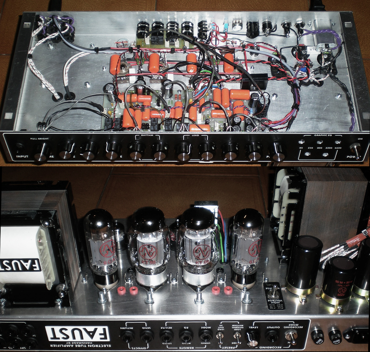

a dire il vero speravo di essere più ordinato questa volta...soprattutto nel cablaggio della Psupply.......
ma vabbè...tutto sommato si arriva a tutti i punti di saldatura senza sbruciacchiare nulla quindi per ora resta cablata così :lol1:

ottimo, ottimo anche il cablaggio bello da vedersi pure. Ci avrai messo una vita per fare tutte quelle saldature.
Hai messo tutti orange drop dentro, di sicuro il suono finale ringrazierà tale scelta.
Ma e una mesa o un ibrido nn capisco,
Fabio182
Messaggi: 692
Re: La maplemarcomark in tutte le salse più uno!
Messaggio da Fabio182 » 17/06/2015, 0:16
Ho visto che c'è l'autoesclusione del finale in caso di utilizzo dell uscita recording...come funziona?
Messaggio da MapleMarco » 17/06/2015, 0:25
stacca le finali dalla massa, e attiva un pot da 50kB che bypassa il master andando ad un uscita jack..
da li vai in una DIbox e diretto in scheda audio senza bisogno di una cassa collegata..
funzia..e giocando un pò con una post eq il suono effettivamente è realistico ;)
in sostanza è una mesa mark, modificata secondo il mio gusto personale :face_green:
il finale ovviamente è un altra cosa...è come ormai configuro tutti i finali disaccoppiando a 100n ogni griglia per avere il bias indipendente, al pin5 con 10k e al pin4 1k
il preamp ha delle differenze sostanziali nel secondo canale e nel riverbero, e delle limature nel primo e nel terzo!

Che misure ha lo chassis ?

dunquoli dunquoli...il sistema per il 12VDC di roby è una cannonata...
con gli OD (su questo circuito i più rumorosi) e senza i due diodini il lead col gain a palla non ronza....
e parlo di avere una single coil (bass VI, stessi pickup della jaguar) con volume e toni aperti.
ovviamente se si alza il master sopra la metà stando con il singlecoil vicino alla testa parte un bel fischio...
basta abbassare il volume dallo strumento in caso ci si avvicini alla testa con sti livelli di master folli, non dimentichiamo che si parla di 160W e passa...
il crunch finalmente è come lo volevo su questa testa...prima metà del pot del suo drive puliti, seconda metà distorti fino ad arrivare quasi all'highgain.. forse ho esagerato col disaccoppiatore tenendolo a2n2 invece che 4n7....ma sinceramente i bassi ci sono tutti quindi...
tutte valvole jj al preamp...e dovrò fare qualche esperimentino...ma in linea di massima sta volta mi direi soddisfatto!! ora aspetta il giudizio di pasqua e vedere come ci si trova lui ;)

allora lo chassis è abbastanza piccino!
parliamo di un 52x23x6!

Dalle scritte presumo che sia tutto a testa in giù ... giusto ?
Messaggio da MapleMarco » 17/06/2015, 22:46
esatto....a mò di fender blackface...quello ormai è il mio format preferito :lol1:

OK, ma .... non temi che si scaldi abbastanza ??
Messaggio da MapleMarco » 18/06/2015, 14:37
una 200W in questo formato l'ho già realizzata....e devo dire che problemi non ne ha dati!
