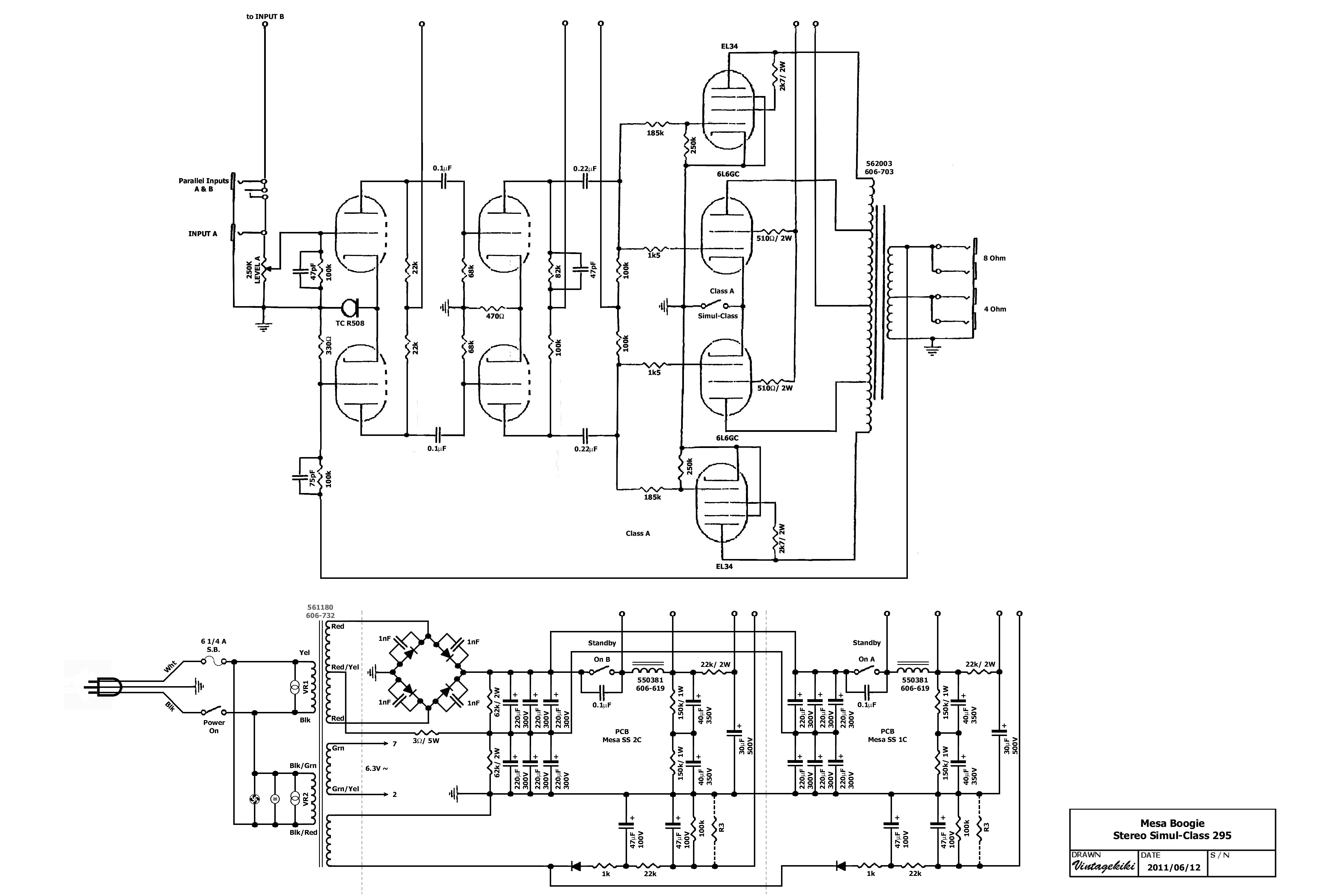

Buona sera a tutti, sulla scia del buon MapleMarco e complici Pasqua86 e un audioriparatore della zona sono intenzionato a finire i miei 2 amp entrambi in simul class o -passatemi il termine- con finale "ibrido".
La prima idea sono 120W 2xKT88 + 2X6L6 (o EL34 sono un po' indeciso)
la seconda idea è un 30W 2xECL86 + 2 X EL84.
Lo schema di riferimento che posto mi è molto chiaro, solo che preferirei avere sempre tutte le valvole attive (quindi mi basta avere sempre i catodi a massa senza interruttori?)
ci sono controindicazioni o posso procedere con il calcolo di voltaggi o impedenze?
Accetto qualunque tipo di consiglio

Ho schematizzato il primo dei dei 2 finali "simul class" che vorrei realizzare, composto da 2 ECL 86 e 2 EL84, la phase inverter è fatta dai 2 triodi delle ECL, mentre il loro pentodo è assimilabile per caratteristiche alle EL 84 perciò con un primario da 4Kohm e 350V continui dovrei essere a posto.
In allegato lo schema

Messaggio da Kagliostro » 29/06/2015, 22:59
Non ho capito se la domanda era di come evitare di disconnettere i catodi o altro
se si trattava di come avere due potenze diverse senza disconnettere i catodi puoi mandare a massa la griglia del paio di finali che vuoi escludere (anche una per tipo)
resta da tener presente che la cosa è un attimo più semplice per un cathode bias e che per i fixed bias bisogna ricordarsi (magari usando dei cap di disaccoppiamento) di evitare che le valvole restino senza tensione di bias escludendolo o peggio ancora cortocircuitando a massa

In realta io voglio avere sempre tutte le finali connesse in modo da miscelare il suono
Re: Simul Class
Messaggio da Kagliostro » 29/06/2015, 23:37
Allora due PPIMV indipendenti uno (composto da un pot doppio con unico perno) per una coppia di tubi ed un altro per gli altri due tubi

Per gestire la risposta in uscita delle coppie di tubi se voglio piu uscita da una o dall altra...?

lo schema che hai ricavato tu per le EL84 non è un simulclass, ma un semplice PPP.
Mi sono perso qualcosa?
Re: Simul Class
Messaggio da MapleMarco » 30/06/2015, 12:22
infatti non...mi sto capendo troppo nemmeno io...
sembra un classico PP con 4 EL84, solo che la PI sarà fatta (credo) dalle PCL...

Chiedo scusa,intendevo dire una cosa ma mi sono espresso con i termini sbagliati...quello nello schema é quello che voglio realizzare ovvero 2 el84+2pcl86 e la p.i. la fanno le pcl
Re: Simul Class
Messaggio da robi » 30/06/2015, 19:51
Ah, allora non ho capito il senso del titolo del thread.
Fabio182
Messaggi: 692
Re: Simul Class
Messaggio da Fabio182 » 30/06/2015, 20:43
il titolo semplicemente ho frainteso il significato di "simul calss" confondendolo con parallel push pull
