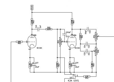

allora, dovrebbe essere questa che allego la parte di preamp che mi interessa giusto? sono i due stage del canale distorto (o sto dicendo eresie?)
Fabio182
Messaggi: 692
Re: Primo progetto per un novellino
Messaggio da Fabio182 » 28/06/2015, 17:15
No quello sembra il classico pulito con la resistenza da 68K in ingresso e il tonestack dedicato
Messaggio da MapleMarco » 28/06/2015, 20:09
esatto...quello è il pulito...
a te interessano i 4 sotto :numb1:

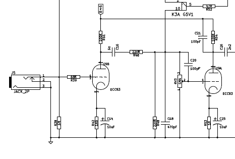

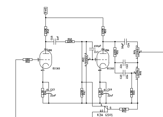

ok! però sotto ci sono anche i circuiti del reverbero e del fx loop no?!
cioè sono solo due valvole che regolano il canale distorto e lo schema sotto me ne da 4, quindi dal jack imput mi interessano " le prime due, ovvero:
pasqua86
Messaggi: 681
Località: Provincia di Padova
Messaggio da pasqua86 » 29/06/2015, 0:05
Questi sono I due triodi di V1 ma è una valvola sola..
