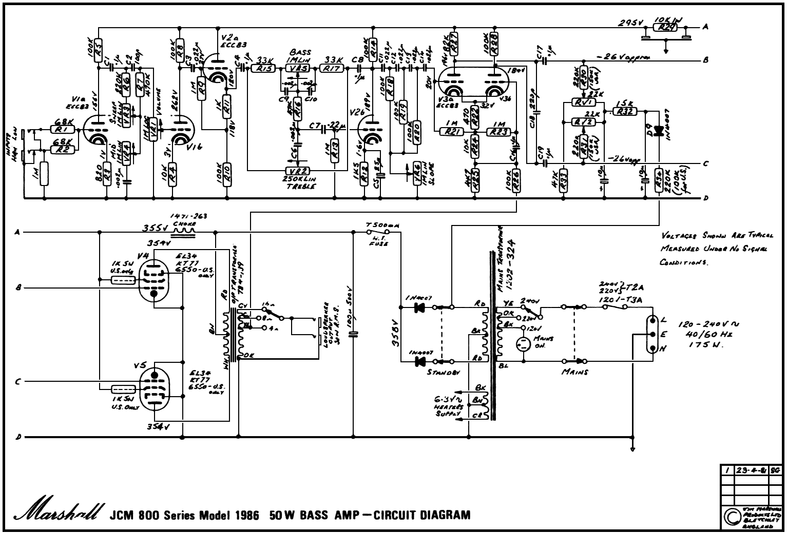

La marshall 1986 ha un qualcosa del genere.
Ti allego lo schema...
Potresti eliminare il controllo dei medi e dopo il primo stadio aggiungere quello della marshall
Saluti.
Raffaele
Re: Tonestack con medi parametrici
Messaggio da MapleMarco » 29/06/2015, 16:55
Grazie mille Raf!
purtroppo il TS qui viene "splittato" in una parte che gestisce T e B e una che gestisce i medi..con uno stadio in mezzo..
io ho un preamp a 2 stadi...quindi questo giochetto non mi risulta possibile :hummm_1:
ora sto notando che forse conviene agire sulla slope, anche se questo sbilancia un pò il rapporto alti-bassi, effettivamente è più efficacie per spostare l'apice dei medi lungo l'asse degli Hz :hummm_1:

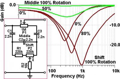

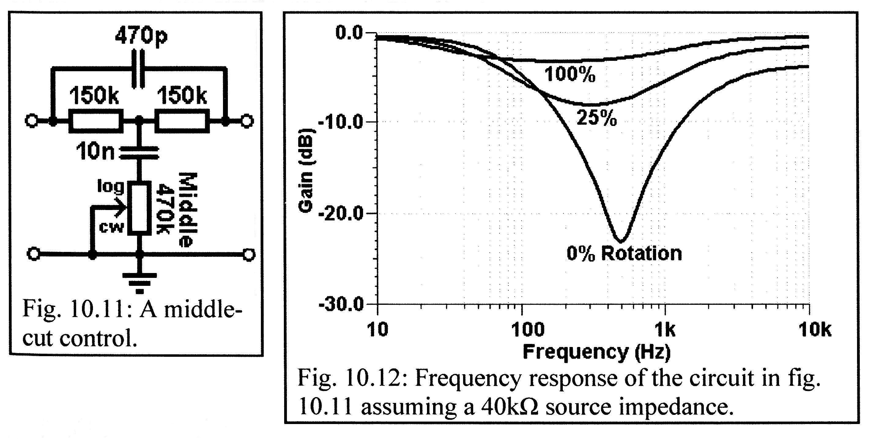

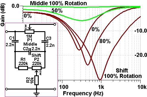

E questo ???
Oppure questo (parametric mid scoop)
Messaggi: 9877
Messaggio da robi » 30/06/2015, 17:27
Ciao kaglio,
nel primo schema i medi son fatti con l'eq del 18W del Carmen Ghia, che prima ancora era la SRV mod della SLO, che ancor prima è stata l'eq dei vecchi gloriosissimi Selmer.
Se modifichi le due resistenze "orizzontali" con un potenziometro, ottieni una variazione in frequenza del taglio, la cui intensità la stabilisci col pot verso massa.
