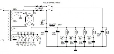

Vicus ho guardato la sezione di alimentazione del badcat che dovrebbe essere un pushpull classe a
C'è solo un cond. da 100uf a 450v, gli altri sono da 33/22u

Robi se il bad cat30(usa le el34, mentre io userei le 6l6gc) è come dichiarano un pushpull classe A, e volendo usare e replicare la parte dell'alimentazione, e parlo solo della rettifica a diodi, dovrei avere ai capi del cap da 100uf, 382Vdc, anche se la cosa la prendo con le pinze perchè nella descrizione del circuito, c'è scritto che le tensioni sono state misurate con la valvola rettificatrice.
Però i conti non mi tornano...
Il trsaformatore del badcat fornisce 321Vac, che raddrizzati (321*1.3(applicato il carico)) dovrebbero fare 417Vdc... ma non 382Vdc... qual'è il problema?

321v x 1.4 = 449.4v
449.4v - 382v = 67.4v
con una 5R4G quasi ci siamo
direi che tutto sta nel vedere che valvola rettificatrice usavano
p.s.: Tieni anche presente che tipi diversi della stessa valvola possono dare risultati diversi, vedi le 5Y3 che ci sono in giro adesso e che hanno un drop inferiore rispetto quelle di una volta

Il bad cat usa una rettificatrice GZ34.
Io userò semplicemente i diodi per la rettifica. Mi faccio un po di conti, e li posto
