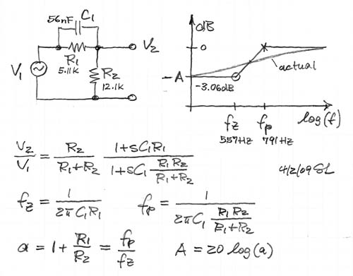

Se cerchi sul forum come "shelving filter" o solo "shelving", ho già spiegato come calcolarli.
Prova a cercare, e casomai posta anche qui, che aggiorniamo.
Ho anche disegnato a mano qualche grafico per semplificarne la spiegazione.

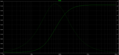

Ciao, mi permetto una semplice divagazione teorica che pero' puo' essere utile per dimensionare bright boost o filtri sia per effettistica che amp.
Un concetto da cui partire e' quello del "partitore compensato" (per ulteriore letture, ad esempio il primo link Google: http://webusers.fis.uniroma3.it/~devinc ... I_2012.pdf).
Quando disegnamo un partitore resistivo questo ha una teorica banda infinita mentre nella realta' la capacita' di ingresso dello stadio successivo fa a renderlo un filtro passa basso (Cp nello schema sotto).
Per compensare questo comportamento si puo’ usare un capacita’ nel ramo serie del partitore (Cs). Questo schema e’ usato nelle sonde per oscilloscopio (tipicamente hanno attenuazione 10X) con Cs che e’ in realta’ un trimmer per calibrare la sonda stessa.
Per dimensionare il tutto si possono calcolare le frequenze di taglio dei due rami RC.
Il ramo serie e’ un filtro passa alto con frequenza di taglio Fs = 1 / 2*pi*Rs*Cs
Il ramo parallelo e’ un filtro passa basso con frequenza di taglio Fp = 1 / 2*pi*Rp*Cp
Per avere un effetto “passatutto” basta avere Rs*Cs = Rp*Cp.
Ora che il circuito e’ progettato come passa tutto (in realta’ la banda sara’ poi limitata dai passa alto e passa basso delgi stati precedenti e successivi e/o dai parassiti del circuito) si puo’ anche giocare con la partizione capacitiva (supponendo di tenere costante la parte resistiva) per avere effetti di maggiore o minore smorzamento verso le basse od alte frequenze (quest’ultimo e’ appunto il bright boost).
Se Cs*Rs > Cp* Rp (ovvero Fs < Fp) si ottiene effetto di boost (in realta’ minore attenuazione) alle alte frequenze, facendo il contrario l’effetto e contrario (ovvio...). il grafico di frequency response sotto e’ stato fatto mettendo un casuale 0.41uF su Cs.
Spero di essere stato utile per la continuazione della discussione.
Saluti, Marco

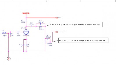

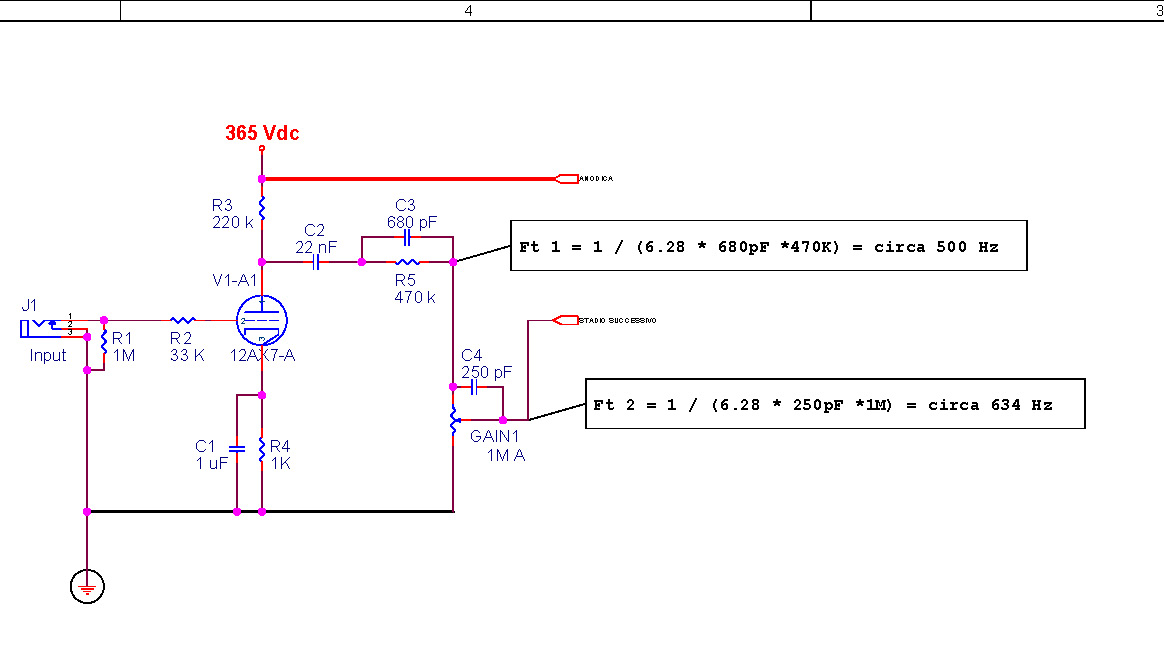

Bell'intervento, Marco. E grazie per la semplificazione.
Provo a fare un esempio per vedere se ho capito.
Per il condensatore da 680 pF ( Cs ) in parallelo con la resistenza di 470 Kohm ( Rs), La frequenza di taglio è data dalla formula:
Fs = 1 / 2*pi*Rs*Cs
1 / 6,28 * 470Kohm * 680 pFarad;
1 pF = 1 Farad * 10-12 = 1 / 1.000.000.000.000
1 KOhm = 1 Ohm * 103= 1 * 1.000
Semplificando: 10-12 * 103 = 10-9
Quindi anziché scrivere: 1 / 6,28 * ( 470 * 103) * ( 680 * 10-12 ), sI può semplificare scrivendo: 1 / 6,28 * 470 * ( 680 * 10-9 )
Quindi:
1 / 6,28 * 470 * ( 680 * 0.000000001 ) =
1 / 6.28 * 470 * 0.00000068 =
1 / 6.28 * 0.003196 =
1 / 0.002007088 = 498,23 Hz
Ipotizzando che il pot del gain sia in condizione “tutto aperto”, esso può essere considerato come una resistenza fissa da 1M verso massa.
Per il condensatore da 250 pF ( Cp ) in parallelo con la resistenza di 1 Mohm ( Rp ),
La frequenza di taglio è data dalla formula: Fp = 1 / 2*pi*Rp*Cp
1 / 6,28 * 1.000 * ( 250 * 10-9 ) =
1 / 6,28 * 1.000 * ( 250 * 0.000000001 ) =
1 / 6,28 * 1.000 * 0.00000025 = 1 / 6,28 * 0.00025 = 1 / 0.00157 = 636,94 Hz
Ora, osservando il grafico con le formule postate da Robi nell'altro trhead inerente i filtri shelving
le due frequenze trovate con i calcoli, dovrebbero essere i punti di inizio e fine del filtro. Ovvero Fz ed Fp. E' corretto ?

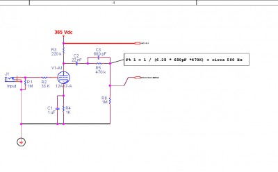

Re: Un filtro semplice e sottovalutato: il Bright Boost

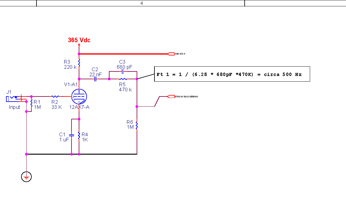

Nel caso in cui si volesse prendere come esempio uno stadio di questo tipo:
il valore di Rp sarà il parallelo della resistenza r5 ed r6 ( nel caso del secondo esempio ). Quindi ( 470 * 1.000) / ( 470 + 1.000 ) = 319.72K
Di conseguenza : 1 / 6.28 * 680 pF * 320 Kohm = 731,78 Hz

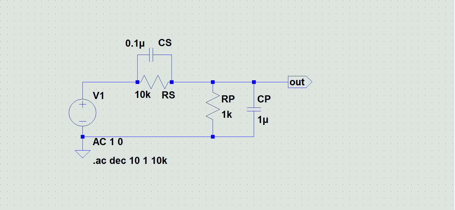

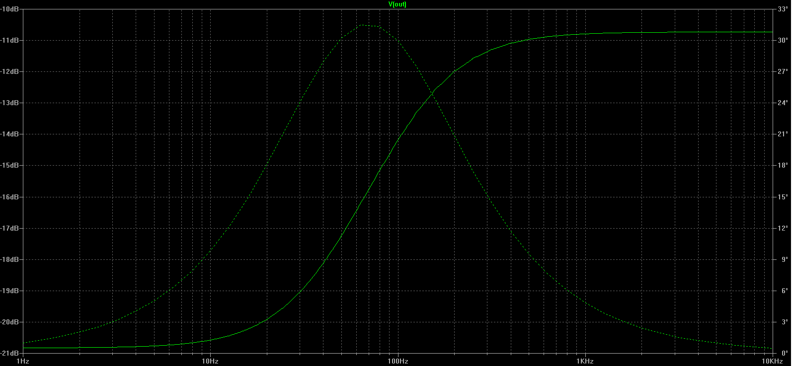

Ciao, premetto che sto' parlando a livello piuttosto teorico e non ho esperienza di costruzione e prove con valvole, quindi smentitemi pure dal lato pratico.
DOM, hai mescolato un po' di cose:
Nel secondo caso:
In tal caso avresti:
frequenza "passa alto" (alias Fz nel grafico di Robi) = 498Hz
Frequenza "passa basso" (alias Fp nel grafico di Robi+ = 79.6 KHz!!! molto maggiore della banda limitata poi dagli altri elementi.
Se fosse tutta teoria avresti quindi un decremento di attenuazione dai 500Hz in su (fino a tutta la banda).
Per completare e chiarire allego un documentino che mi e' risultato + facile fare rispetto ad allegare immagini nel post. E' sottinteso che NON ho considerato tutto il resto del circuito che e' quello che delimita la banda real in basso (Cap sui catodi e di bypass) ed in alto (TU, tone-stack ed altro).
Per concludere:
A livello puramente teorico si nota come il bright cap lavora di piu’ quanto minore e’ il volume / gain
Si puo’ analizzare la cosa anche dal punto di vista seguente:
-- La partizione a bassa frequenza e’ data dalla partizione Rs/Rp = Rp / (Rp+Rs)
-- La partizione ad alta frequenza e’ data dalla partiziobe Cs/Cp = Cs / (Cp+Cs)
In caso di volume aperto si ha quindi poca influenza del bright cap
-- in bassa frequenza Rp/(Rp+Rs) = 0.9 (nella simulazione mostrata)
-- in alta frequenza Cs/(Cs+Cp) ~= 1.
saluti, Marco
